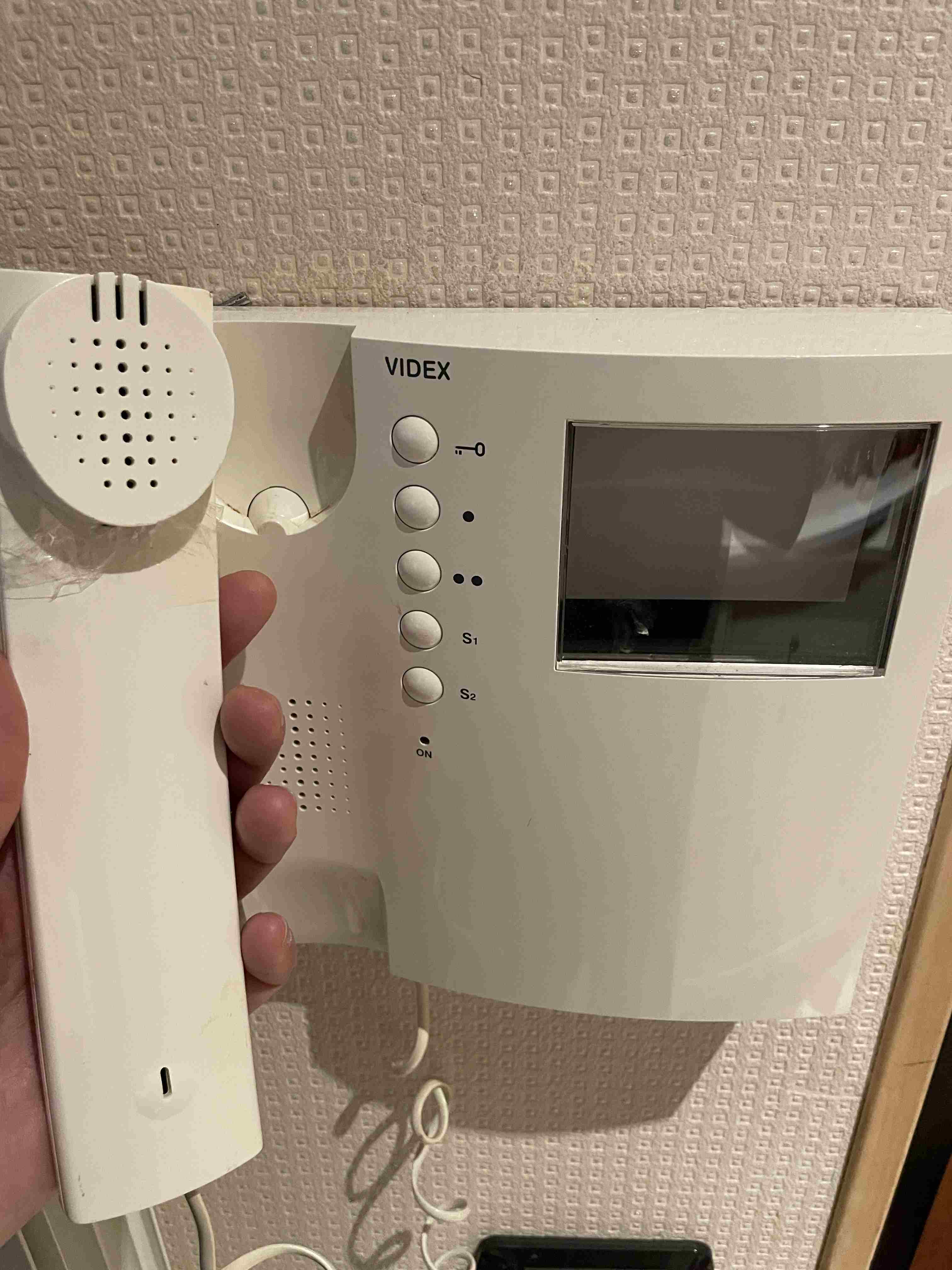

mutaforme Inserito: 22 dicembre 2024 Segnala Inserito: 22 dicembre 2024 Buongiorno, mia figlia ha fatto sbattere la cornetta del videocitofono la quale si è aperta in due. Nel tentativo di rimetterla a posto si è danneggiato qualche filo interno per cui è da cambiare. Il problema è che non ho idea di dove trovare il pezzo di ricambio, è un videocitofono in bianco e nero risalente circa al 2007-2008. Qualcuno mi potrebbe dare il codice della cornetta o magari un sito dove trovarla? L'azienda si trova peraltro molto vicina a casa mia ma non so se vendono ricambi al pubblico. Grazie a chi mi potrà aiutare...
ROBY 73 Inserita: 22 dicembre 2024 Segnala Inserita: 22 dicembre 2024 Ciao mutaforme, 2 ore fa, mutaforme ha scritto: Il problema è che non ho idea di dove trovare il pezzo di ricambio, è un videocitofono in bianco e nero risalente circa al 2007-2008. Non conosco per nulla la VIDEX (se non solo di nome), ma cercando in rete ho trovato un vecchio catalogo ed il tuo dovrebbe essere un Serie 3600 come visibile da pag. 22: https://www.videx-electronics.com/site_content/PUBBLICAZIONI/CATALOGUES/general-catalogue/IT/PDF/videx-catalogo-generale-italiano-low-quality.pdf Non so se esistano ricambi della sola cornetta, ma prova a smontarlo e vedi se sul retro del monitor e/o sulla staffa ci sono gli articoli precisi che vediamo l'eventuale sostituto attuale, posta le foto. Dai un'occhiata anche qui: https://doorentrydirect.com/media/product_attach_files/3/6/3612.pdf?srsltid=AfmBOopjHq3DlL6Xl2Cj50aCkrqm_MBoW34vKMfvG2zEQiHv-IJd1jli
