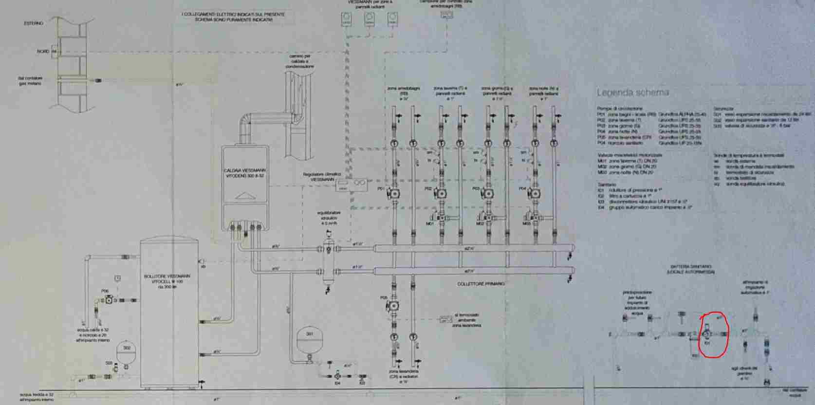

Pressione alta nonostante il riduttore?
Buongiorno a tutti, il mio quesito è questo. Ho un riduttore di pressione Caleffi che nonostante sia tarato a 3, ad una certa ora della giornata schizza a 5. L'ho già sostituito ma il problema si ripresenta. Io non ci capisco nulla ma leggendo qua e là mi pare di capire che potrebbe essere qualcosa a valle  che genera il problema. Allora ho pensato alla linea che va al serbatoio d'accumulo dell'acqua calda (e non della caldaia, perchè il carico acqua della caldaia è manuale), ma poi non saprei arrivare alla conclusione del problema. La coincidenza è che questo incremento di pressione mi pare inizi più o meno alla stessa ora di quando parte l'orario di riscaldamento dell'acqua calda sanitaria ma quindi? E' la pressione dell'acqua che una volta scaldata torna indietro? E' il boiler kaputt (ha 17 anni di funzionamento sulle spalle). Qualcuno mi sa aiutare?  Posto lo schema dell'impianto con cerchiato la posizione del riduttore. Grazie
normale.... non hai il vaso di espansione sull boiler o è sgonfio,dall'immagine non lo vedo, fatti istallare una valvola di ritegno dopo il riduttore
C'è il vaso d'espansione... guarda in basso  a sinistra del boiler. Lo schema si vede male purtroppo ma c'è
Modificato: da Marcopore
3 ore fa, BADPI59 ha scritto:
o è sgonfio
se c'è è sgonfio
Quindi è sgonfio, e la pressione ritorna indietro nel tubo? Q E quindi i i riduttore funziona anche al contrario? Nel senso che rileva la pressione che arriva da valle e non solo da monte?
Ho capito bene?
Comunque ho verificato il vaso di espansione. E' di 18 lt. Ho provato a misurare la pressione con un manometro portatile che uso per la pressione degli pneumatici e mi dava 4.8 bar.
Sul serbatoio è indicato intervallo precarica (0.5-3.5 bar) - Precarica standard (3.5 bar) - Pressione prova (12 bar) - Pressione massima (8 bar).
Non so se possa essere utili queste indicazioni
per misurare la pressione del vaso di espansione devi chiudere l'ingresso della sanitaria al boiler e aprire un rubinetto in casa. A rubinetto aperto misuri la pressione e lo gonfi se serve in modo che l'acqua esca dal rubinetto aperto. Se la pressione è a 3, il vaso lo puoi mettere a 2.5
