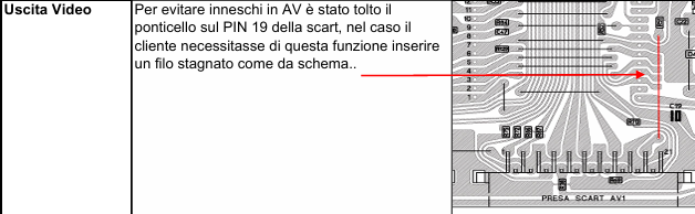

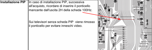

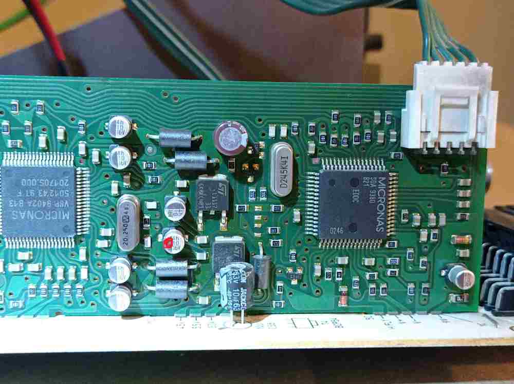

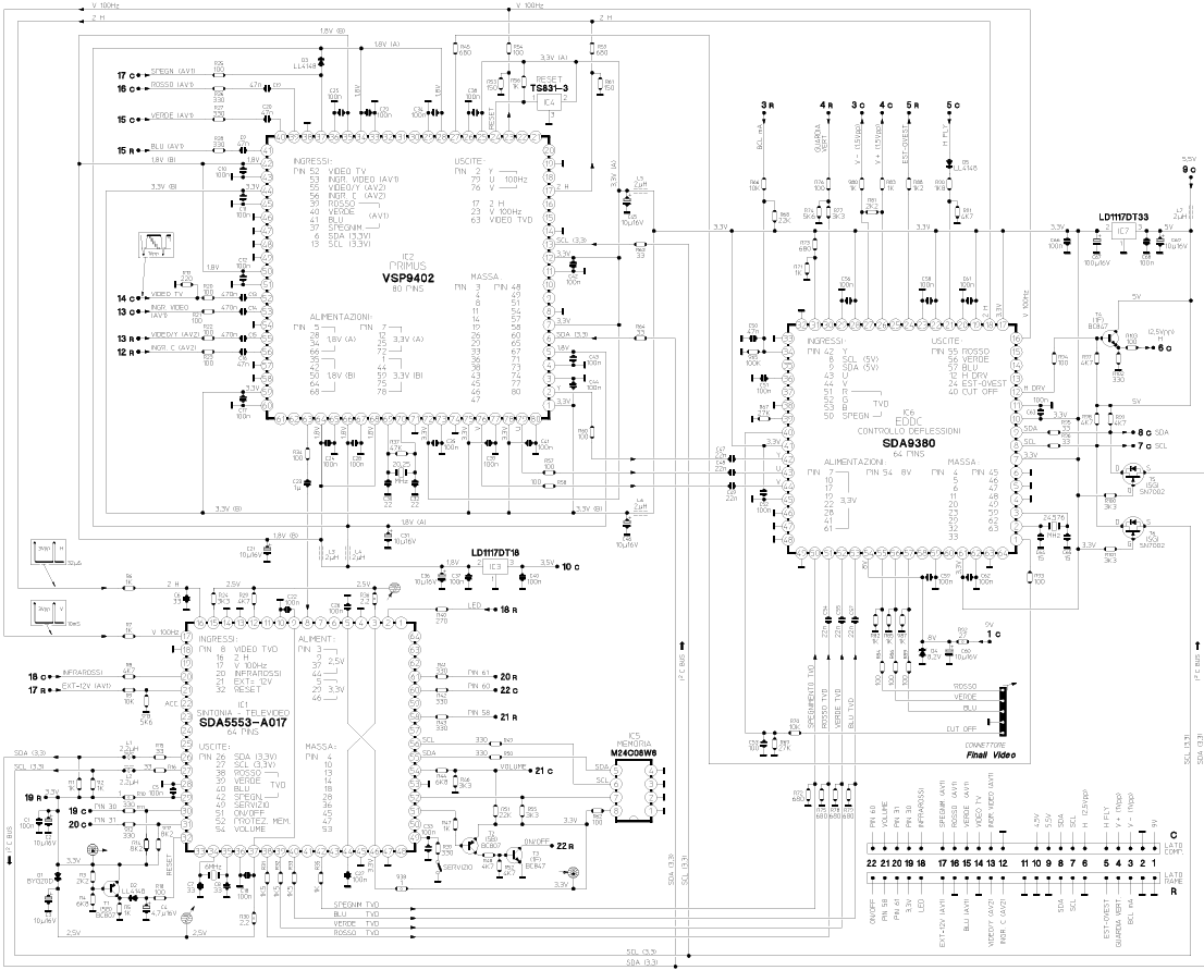

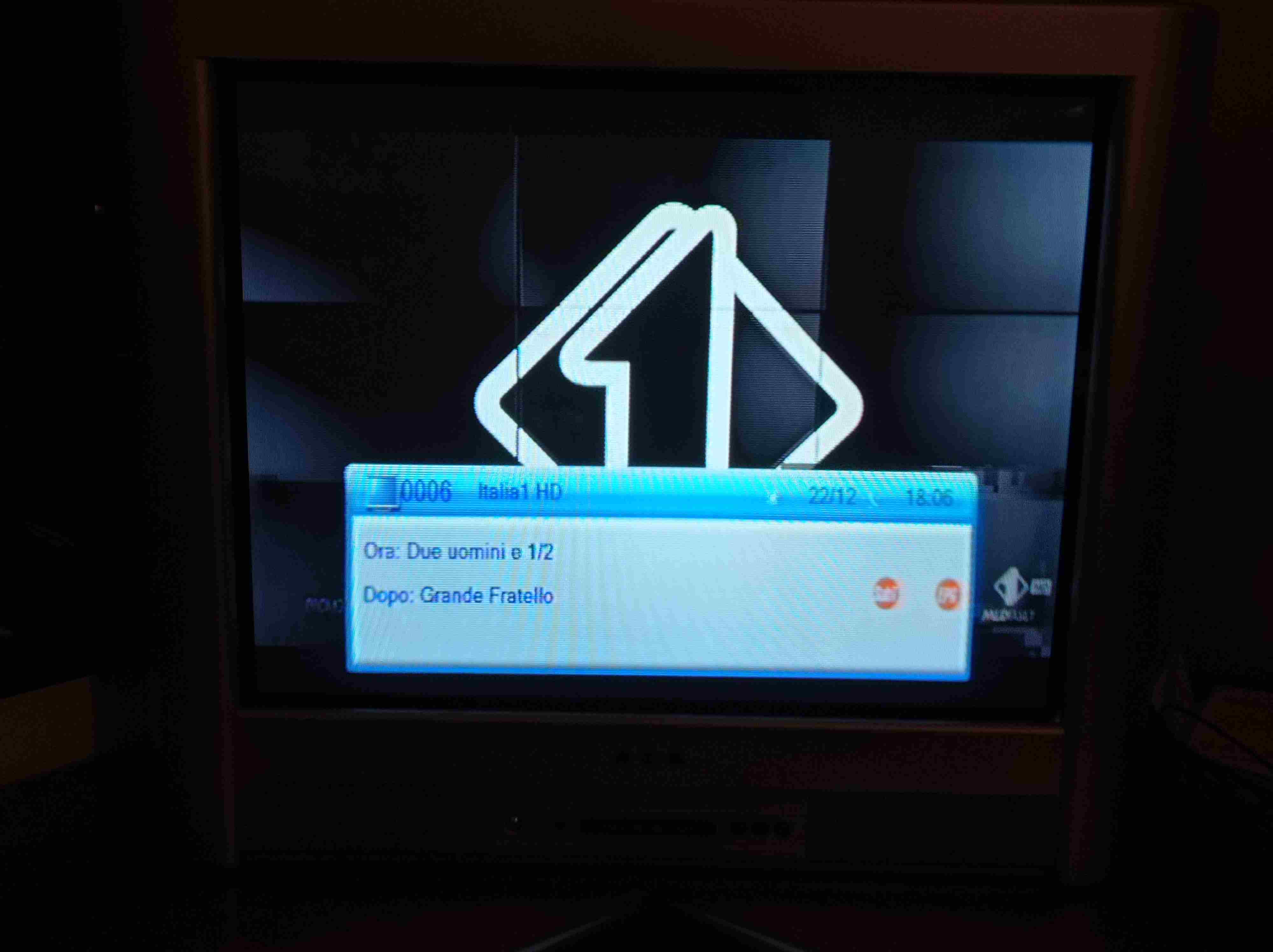

tonytrade Inserito: 22 dicembre 2024 Segnala Inserito: 22 dicembre 2024 Buongiorno il mio bellissimo Mivar 29MF101 da un po di tempo mostra delle righe chiare leggere in diagonale che camminano larghe circa 1-2 cm. Il disturbo non è molto pesante però vorrei risolvere la cosa. Ho già sostituito C12 C15 C16 C17 C8 C9 ma non è cambiato nulla. Nella foto non si vede molto bene, le righe nella realtà sono parallele.
Riccardo Ottaviucci Inserita: 23 dicembre 2024 Segnala Inserita: 23 dicembre 2024 in AV e con scart scollegata si vedono,magari aumentando la luminosità?
tonytrade Inserita: 23 dicembre 2024 Autore Segnala Inserita: 23 dicembre 2024 Si, anche se su immagini scure le righe sono meno intense. In passato il difetto durava solo un minuto dopo l'accensione, ora c'è sempre. Tra l'altro ho un altro tv identico con lo stesso difetto forse è qualcosa relativo al 100Hz?
Riccardo Ottaviucci Inserita: 24 dicembre 2024 Segnala Inserita: 24 dicembre 2024 vedo se ho qualche nota tecnica Mivar a riguardo Ho trovato questo: se ha anche la scheda PIP controlla questo di più sui 100Hz non ho
Riccardo Ottaviucci Inserita: 24 dicembre 2024 Segnala Inserita: 24 dicembre 2024 21 ore fa, tonytrade ha scritto: In passato il difetto durava solo un minuto dopo l'accensione, ora c'è sempre prova a riscaldare uno x volta i piccoli elettrolitici sulla scheda relativi alla sezione video e 100 Hz, lasciare il tempo che reagiscano e vedi se l'intereferenza sparisce. Verifica il ripple delle alimentazioni principali
tonytrade Inserita: 28 dicembre 2024 Autore Segnala Inserita: 28 dicembre 2024 Dopo lunghi tentavi di riscaldamento e raffreddamento, il componente incriminato sembra essere il condensatore segnato di rosso nella foto 10u 16V SMD ho difficoltà nel risalire al numero sullo schema, comunque proverò a cambiare quello per ora.
Riccardo Ottaviucci Inserita: 28 dicembre 2024 Segnala Inserita: 28 dicembre 2024 ce ne sono diversi SMD di quel valore,io farei un recap di tutti quei SMD
tonytrade Inserita: 29 dicembre 2024 Autore Segnala Inserita: 29 dicembre 2024 Sostituito C36 10uF 16V SMD con un condensatore classico 10uF 63V problema risolto. Grazie! Prossimamente provvederò a cambiarli tutti. Questa tv è anche un po scarsa di fuoco nonostante la regolazione.
Riccardo Ottaviucci Inserita: 29 dicembre 2024 Segnala Inserita: 29 dicembre 2024 lavora di screen G2
