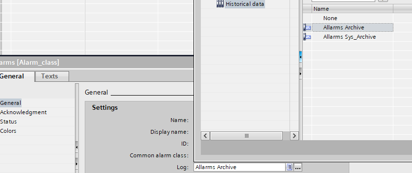

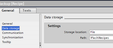

Differenza tra MTPxxx e TPxxx
Buonasera a tutti,per oggi ho questo quesito con due domande.
Qualè la differenza tra HMI MTP e invece HMI TP? Gli MTP cosa hanno in più o meno?
L'altra domanda è la seguente: su tutti gli HMI siemens necessitano per forza della Memory-card per funzionare?
Grazie a tutti!
@fruittis
Ciao, i pannelli della serie TP sono fuori produzione e sono stati sostituiti dalla serie MTP. Attualmente, i pannelli TP sono venduti solo come ricambi, poiché Siemens non li aggiorna più. Questo potrebbe comportare problemi di sicurezza. Tutti i pannelli Siemens non necessitano di una memory card per funzionare; la memory card è utilizzata esclusivamente per il programma utente, ad esempio per l'esportazione di dati da grafici, ricette, ecc.
10 ore fa, Schenna ha scritto:
@fruittis
Ciao, i pannelli della serie TP sono fuori produzione e sono stati sostituiti dalla serie MTP. Attualmente, i pannelli TP sono venduti solo come ricambi, poiché Siemens non li aggiorna più. Questo potrebbe comportare problemi di sicurezza. Tutti i pannelli Siemens non necessitano di una memory card per funzionare; la memory card è utilizzata esclusivamente per il programma utente, ad esempio per l'esportazione di dati da grafici, ricette, ecc.
Ciao schenna,grazie mille.
Però ora il dubbio nasce spontaneo,io su tia v18 non li trovo,come faccio ad inserirli?
13 ore fa, Schenna ha scritto:
@fruittis
Ciao, i pannelli della serie TP sono fuori produzione e sono stati sostituiti dalla serie MTP. Attualmente, i pannelli TP sono venduti solo come ricambi, poiché Siemens non li aggiorna più. Questo potrebbe comportare problemi di sicurezza. Tutti i pannelli Siemens non necessitano di una memory card per funzionare; la memory card è utilizzata esclusivamente per il programma utente, ad esempio per l'esportazione di dati da
Però il runtime sul hmi gira tranquillamente anche senza MC giusto?
Cè io un programma posso farlo tranquillamente funzionare anche senza sd?
Eccetto trasportare i dati,tipo allarmi ecc.. giusto?
La SD serve solo se il programma che ci carichi legge o scrive su di essa, per esempio con gli allarmi se vengono storicizzati
o con le ricette sempre se tu imposti files che indichi presenti sulla SD.
Per il resto il tuo programma può fare a meno della SD.
Modificato: da drn5
@fruittis Per poter utilizzare la serie Unified appena rilasciata dalla siemens che comprende tutta la gamma di HMI MTP e la supervisione Wincc Unified ti servirà la relativa licenza che puoi trovare direttamente sul sito della siemen in base alla versione di Tia Portal che utilizzi esattamente come il pacchetto degli inverter G120
@Schenna riusciresti per caso ad allegare il link per poter scaricare il wincc che comprenda gli mtp per tia portal v18?
Poi,serve acquistare un'altra licenza oppure basta quella del wincc che ho attualmente?(con questa licenza che ho installata ora metto tutti i pannelli che voglio)
@Schenna grazie mille per aver elencato il link,sei gentilissimo davvero!
Poi,serve acquistare un'altra licenza oppure basta quella del wincc che ho attualmente?(con questa licenza che ho installata ora metto tutti i pannelli che voglio)
