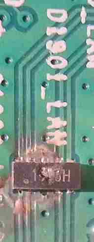

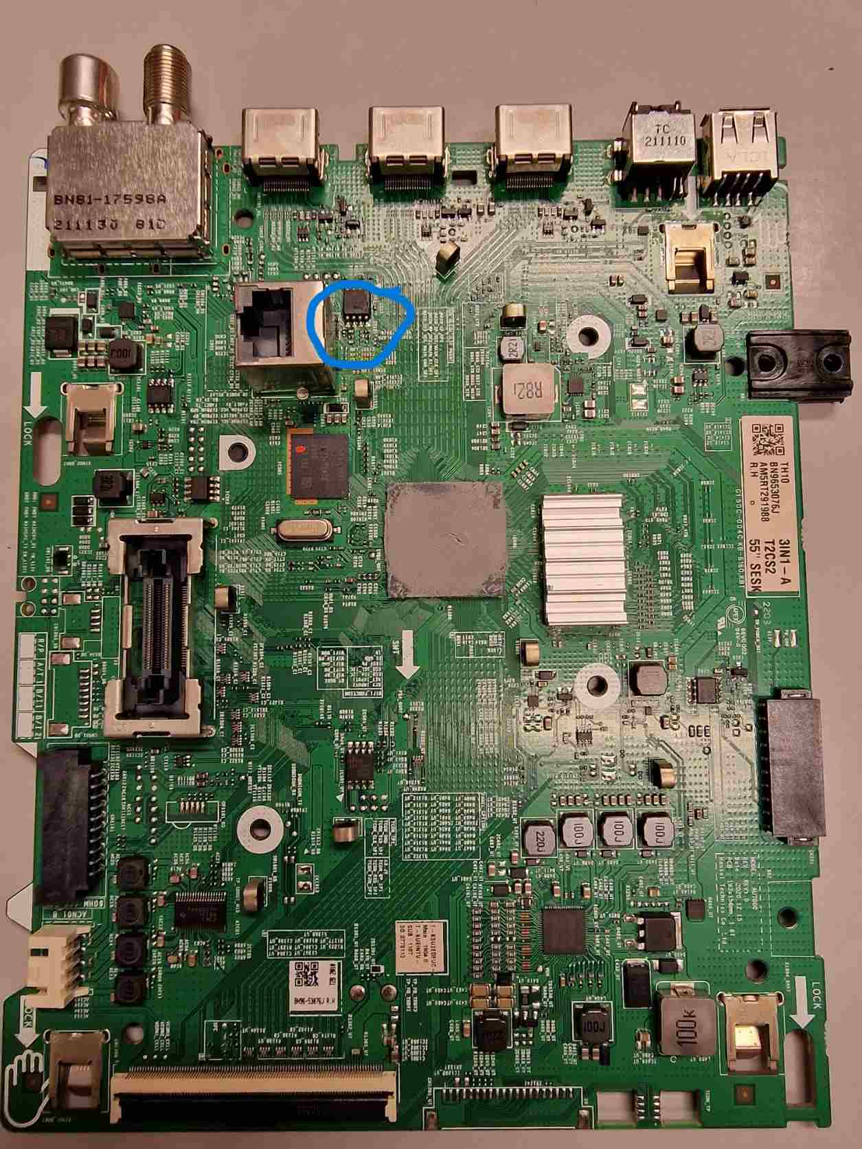

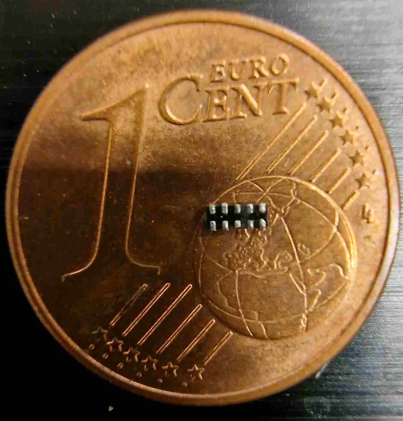

bonturo Inserito: 22 dicembre 2024 Segnala Inserito: 22 dicembre 2024 Salve a tutti, cerco un'anima pia che possa aiutarmi a capire di che diodo si tratta. Ammesso che sia un diodo. Come da foto è evidente il guasto e vorrei provare a ripararlo. Il componente in oggetto è in prossimità della presa LAN, da dove probabilmente è entrato il fulmine. Con l'occasione saluto tutti gli amici del forum e ringrazio in anticipo. Prima di comprare comprare proviamo a riparare. Quel gran genio del mio amico con un cacciavite in mano fa miracoli. Ciao a tutti.
ALLUMY Inserita: 22 dicembre 2024 Segnala Inserita: 22 dicembre 2024 (modificato) Si tratta proprio di diodi TVS. Ad esempio questi Modificato: 22 dicembre 2024 da ALLUMY
bonturo Inserita: 23 dicembre 2024 Autore Segnala Inserita: 23 dicembre 2024 Grazie per il link e la risposta. Come faccio ad individuare tra tutti quello giusto. La sigla non si legge, e non trovo da nessuna parte uno schema elettrico della scheda. Puoi aiutarmi? Grazie per il tuo tempo.
ALLUMY Inserita: 23 dicembre 2024 Segnala Inserita: 23 dicembre 2024 Mi servirebbe una foto un po' più allargata per vedere il contesto della scheda, immagino che sia posizionato tra il trasformatore e il chipset, ma meglio essere sicuri. Poi le dimensioni del componente. Tra l'altro dovrei avere qualche rimanenza in azienda dove lavoro, tu di che zona sei? (Mandami MP)
bonturo Inserita: 23 dicembre 2024 Autore Segnala Inserita: 23 dicembre 2024 Il componente è microscopico, se riesco a reperirlo sarà una impresa risaldarlo. Comunque vorrei provarci, le piste sono integre. Ti allego foto.
enzosatel Inserita: 23 dicembre 2024 Segnala Inserita: 23 dicembre 2024 Ma la tv funziona? Io credo che sia andato anche il processore.
bonturo Inserita: 23 dicembre 2024 Autore Segnala Inserita: 23 dicembre 2024 Solo con l'alimentazione senza scheda madre la retroilluminazione funziona. Con la scheda madre è morto. Non si accende nemmeno il led di standby. Quel diodo interrompe l'alimentazione al processore? Non so, forse farei meglio a reperire una nuova scheda?
Riccardo Ottaviucci Inserita: 23 dicembre 2024 Segnala Inserita: 23 dicembre 2024 15 minuti fa, bonturo ha scritto: Non so, forse farei meglio a reperire una nuova scheda? penso proprio di sì
bonturo Inserita: 23 dicembre 2024 Autore Segnala Inserita: 23 dicembre 2024 Però quel tipo di diodo è di protezione dai sovraccarichi, quindi non è detto che il processore sia bruciato. Esiste un modo per ridare alimentazione al processore bypassando quella interruzione?
ALLUMY Inserita: 23 dicembre 2024 Segnala Inserita: 23 dicembre 2024 C'è anche da dire che una volta che il diodo è bruciato, la protezione è venuta a mancare, ergo anche il processore sicuramente è fritto. 1 ora fa, bonturo ha scritto: Con la scheda madre è morto. Non si accende nemmeno il led di standby 🤷♂️ 1 ora fa, bonturo ha scritto: quel tipo di diodo è di protezione dai sovraccarichi No, è di protezione dalle sovratensioni impulsive che un cavo LAN può beccarsi dal resto dell'impianto. Tra l'altro quella porta ethernet non sarebbe nemmeno "a norma", perché manca il trasformatore di isolamento tra il processore e il resto del mondo. Se fosse stata connessa a una linea LAN PoE probabilmente avresti ottenuto lo stesso guasto. Comunque un componente così piccolino non avrebbe mai vinto contro un fulmine.
bonturo Inserita: 23 dicembre 2024 Autore Segnala Inserita: 23 dicembre 2024 Bè allora ringrazio tutti per l'interesse mostrato e vi auguro buone feste. In questo caso il grande Lucio è stato smentito. Non mi resta che procurarmi una nuova scheda. Di nuovo buon Natale a tutti.
Riccardo Ottaviucci Inserita: 24 dicembre 2024 Segnala Inserita: 24 dicembre 2024 ricorda,la meccanica non è l'elettronica,specie quella con gli occhi a mandorla
