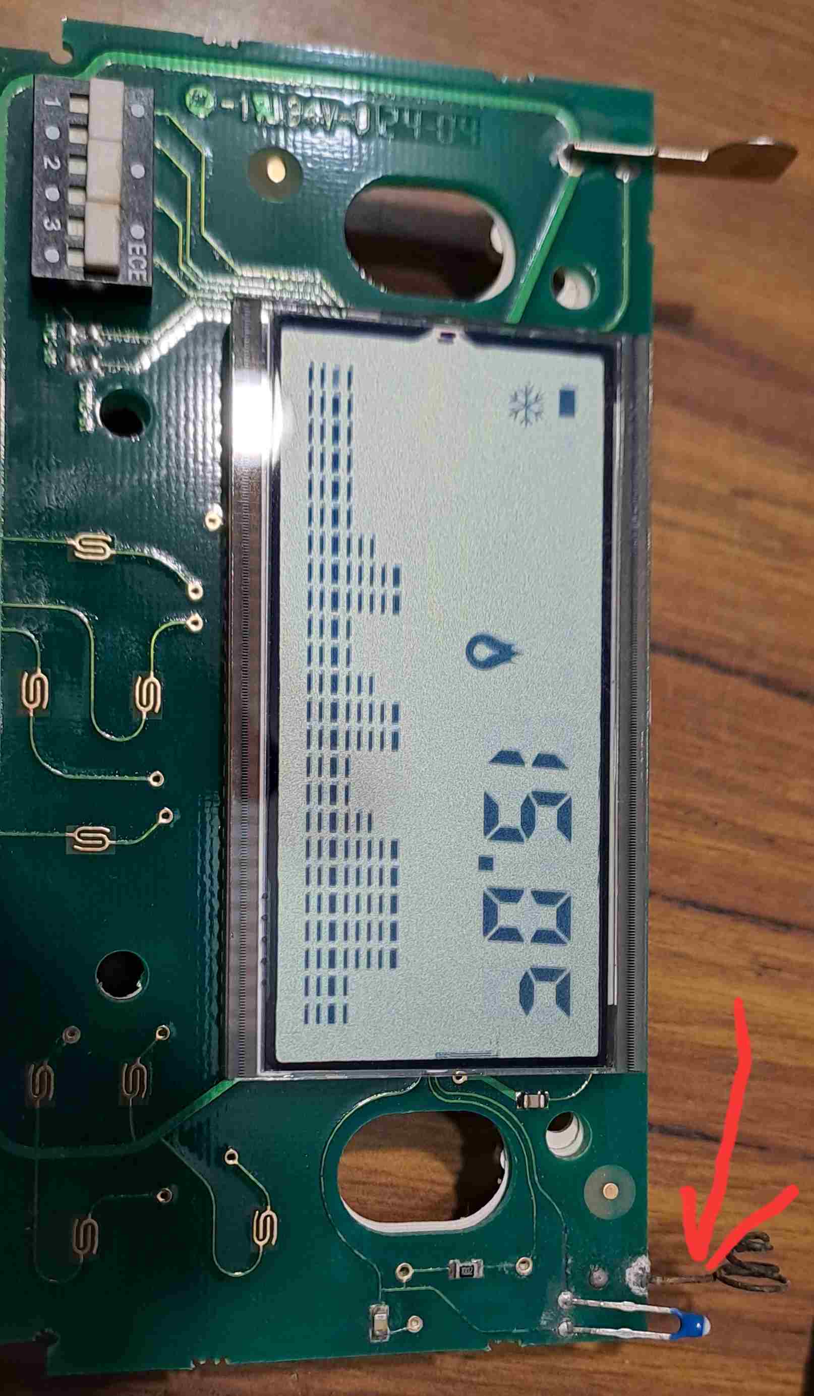

Sensore di temperatura per cronotermostato.
Buongiorno, l'acido della batteria di un termostato Ge CA ha danneggiato leggermente la scheda dove è saldato il sensore di temperatura di cui allego la foto. Ora il monitor indica una temperatura inferiore di alcuni gradi. Il sensore ha una resistenza di 15,8 kOhm ed è insensibile al riscaldamento. Qualcuno riconosce l'elemento e mi sa dare indicazioni per acquistare un ricambio?
È il mio primo post e non sono esperto del settore come si sarà capito.
Grazie per l'aiuto.
Quella e' una banalissima  resistenza NTC; a occhio e' integra, perchè dici che e' insensibile alla temperatura? come hai effettuato il test?
In quella scheda i danni da fuoruscita di acido sono alle piste di rame del PCB che vanno alla NTC; devi asportare la vernicetta verde
e controllare con un tester se sono interrotte per via della corrosione. Andrebbe sostituita anche la molla elastica del polo batteria.
Modificato: da NovellinoXX
Ciao altra cosa, su alcuni  termostati  puoi anche modificare la temperatura letta , quando si discosta da quella reale .
La prova l'ho fatta concludere tester sui piadine stringendo la testa tra le dita. La variazione di resistenza è praticamente impercettibile da 15,8 a 15 78 kOhm. Ma probabilmente risente più del contatto dei puntali che del passaggio da 19 a 25/30 gradi. Per la regolazione non credo risolva proprio perché la misura indicata non varia cin il variare della temperatura. Perciò chiedo se qualcuno sa dirmi cisa privare. Ho visto che questi sensori sono da 5 o 10 k.
Normalmente per capire che sensore è metti un trimmer e rilevo i valori a diverse temperature tipo 0 20 25 30°C e poi guardo le tabelle
Grazie ai vostri suggerimenti ho ristretto la cerchia ad un NTC. I valori più comuni che ho visto sono da 5 o da 10 kOhm. Per confronto con un altro termostato che segna, il servizio, qualcosa come 8 o 9 k ho provato ad acquistare un 10K ed è tornato a funzionare. Grazie.
