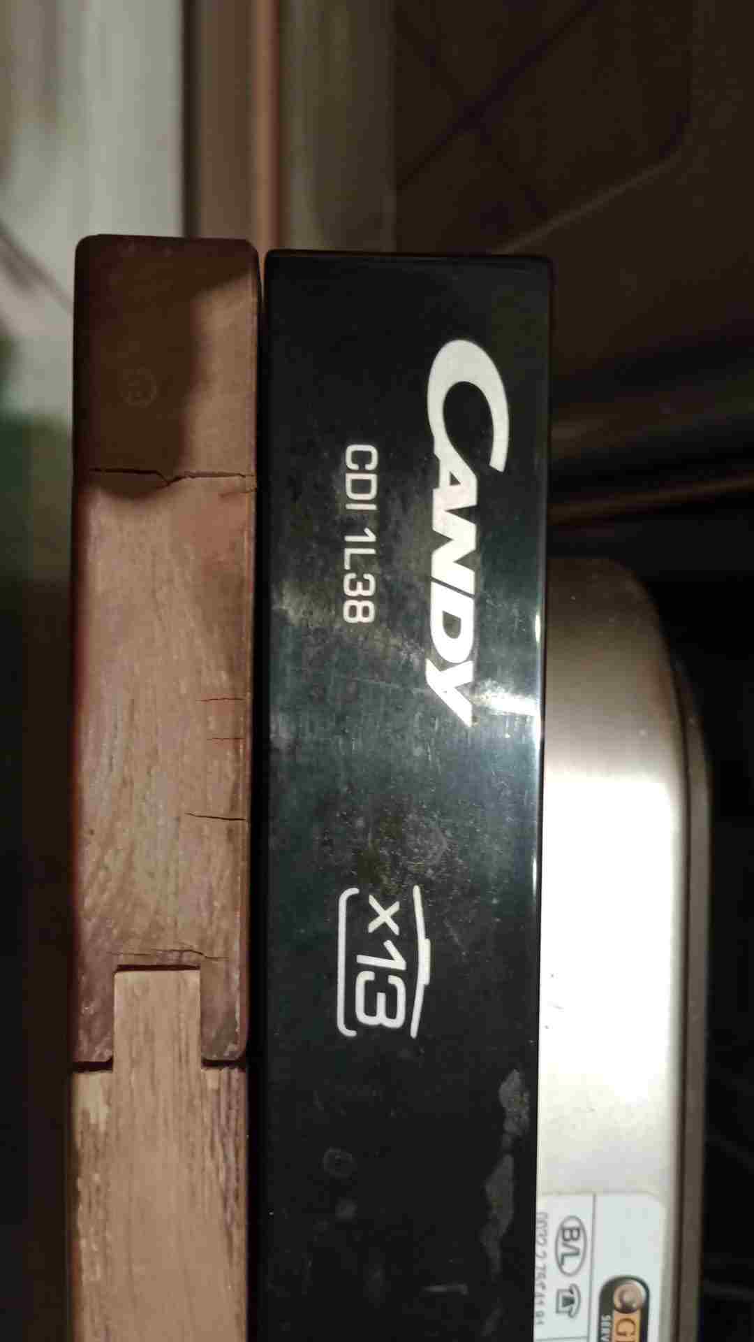

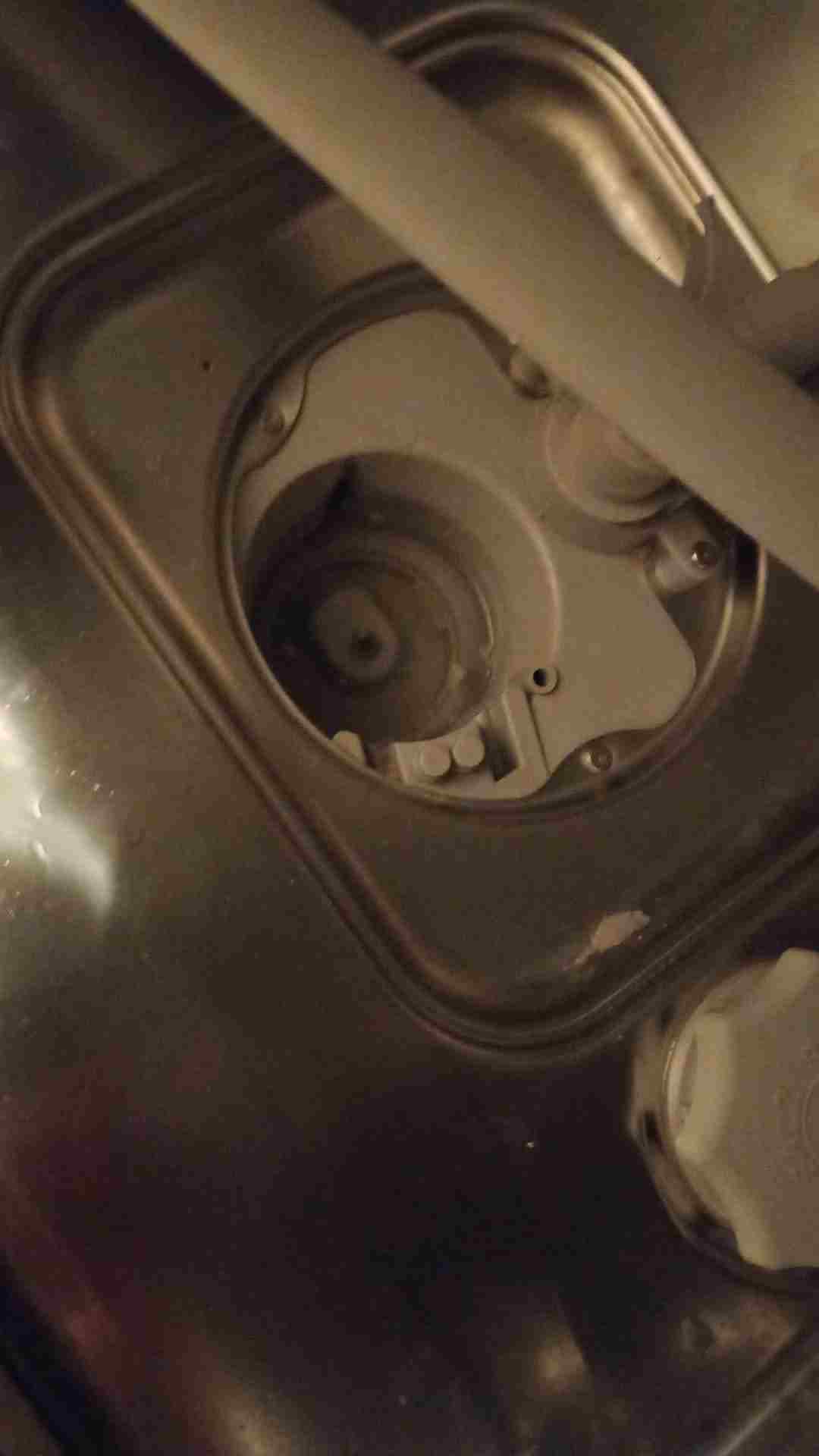

Problema Candy CDI 1L38 X13 - programmi non arrivano al termine
Buongiorno a tutti. Ho un problema con la lavastoviglie in oggetto: ecco la dinamica e quanto rilevato:
- qualsiasi programma parte normalmente,
- l'acqua viene caricata e viene scaricata (ho staccato il tubo di scarico dallo scarico del lavello e ho fatto uscire l'acqua in una bacinella)
- l'acqua viene sicuramente scaldata,
- quasi verso la fine del programma (qualsiasi) si blocca e comincia a suonare in continuo con lampeggio continuo del programma che stavo utilizzando e che smette solo spegnendo la macchina.
- resta un po' di acqua nel pozzetto (che non credo debba rimanere...)
- ho verificato lo scarico del lavandino che era in parte ostruito e l'ho pulito e ho ripulito i filtri. Ho caricato il sale e ho staccato la corrente per 15 minuti
- ho fatto un ciclo di cura lavastoviglie che dopo due riavvii del programma p3+Express è stato portato a termine.
- ho provato un programma p4 che è stato portato a termine, è rimasta comunque acqua nel pozzetto.
Avete consigli? C'è qualcos'altro che potrei fare?
Grazie e Buone Feste.
Indica il tipo di lampeggio, quali spie e quante volte lampeggiano (meglio postare un video).
Metti foto etichetta modello / serie ( quella indicata non é corretta).
Modificato: da michpao
Scusa , ma ho capito male , che li porta a termine ?
@michpaoGrazie della risposta, ti allego foto con modello Candy CDI 1L38 (x13 si potrebbe riferire ai coperti). Il lampeggio e i beep mi sembrano continui e smettono solo allo spegnimento. Alla prima occasione posterò video.
@Stefano DalmoGrazie della risposta. Il 95% delle volte si blocca a lavaggio in corso, il restante lo porta a termine. Rimane comunque acqua nel pozzetto. Ricordavo restasse vuoto.
Ma quanta acqua rimane?
@Stefano Dalmo Diciamo "mezzo pozzetto". Mi sembrava che non ne restasse normalmente...
Lavastoviglie 2.jpg
Modificato: da geotek
 Quella non è acqua di rimanenza di avvertimento di un errore.
Potrebbe essere acqua che ritorna dal tubo  di scarico , perché trova difficoltà a scaricare con tubo mezzo vuoto . O magari se il tubo deve scaricare in alto o è molto lungo .
Falla scaricare in un secchio o in qualche recipiente ,e vedi quanta acqua rimane.
Ti consiglio di  fare qualche lavaggio , magari  ripetuto, con cura lavastoviglie a 70 gradi.
