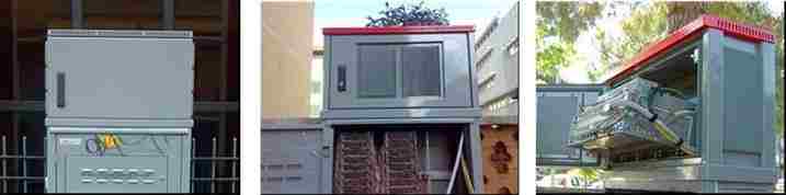

cabinet con in cima luce verde
Buongiorno a tutti,
Ho notato un cabinet dove è visibile, dalla parte superiore cerchiata in giallo, una luce verde come mostrato nella foto che allego.
Nella foto allegata ho aggiunto un punto verde per rappresentare da dove proviene questa luce.
Potreste dirmi cosa significa questa luce? Che tipo di luce è? E' un laser?
Grazie in anticipo per la gentile attenzione e saluti.
9 ore fa, ddal ha scritto:
Potreste dirmi cosa significa questa luce? Che tipo di luce è? E' un laser?
Nemmeno con un buona sfera di cristallo in dotazione agli indovini!😆
L'unica cosa che si può affermare con ragionevole certezza, senza conoscere di che apparato si tratti, è che quella lucina è emessa da un LED e, probabilmente, indica che il funzionamento dell'apparato è regolare.
A naso, visto il "tappo" rosso, direi che si tratta di apparecchiature telefoniche/fibra
Sul contenitore deve esserci un logo o un marchio del gestore.
11 ore fa, ddal ha scritto:
E' un laser?
Attenzioe a passarci davanti che ti taglia in due, tipo spada laser di Luke Skywalker...🤣
L'apparecchiatura sopra l'armadio ripartilinea di Fibercop viene chiamato anche sopralzo, in quello parte c'è un mux per servire gli utenti FTTC, c'è ne sono di vari vendor con attacchi da 100 e 200M, l'apparato vede le centrale di livello superiore tramite collegamento in f.o.
La colonna adiacente potrebbe essere il misuratore di fornitura elettrica (contatore del gestore di zona che alimenta l'apparato.
Domenico Maschio
onucab.jpg.f8d8947173b61e30972ddaa2dad2f7cb.jpgQuell'armadio è un ripartilinee di tim , sopra nel rialzo c'è l'apparato Onucab  di Tim che può essere di varie marche , come detto da max.bocca, quella in foto è di marca Selta. La luce verde potrebbe essere un qualsiasi led di corretto funzionamento dell'apparato che si vede passare dalle feritoie dello sportello.
Certamente il laser si trova internamente e chiuso per confluire il raggio nella fibra ottica e non aperto disperso fuori al telaio , inoltre il laser Onucab non è verde .
Modificato: da Domenico Maschio
