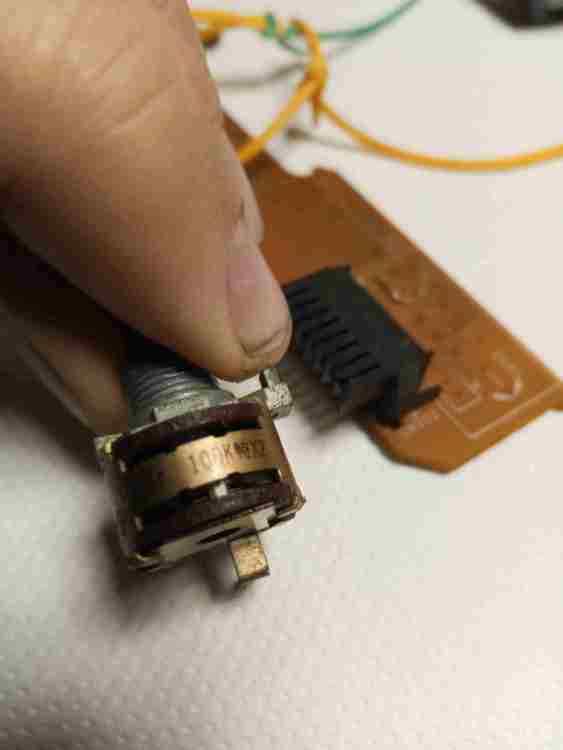

paolobike87 Inserito: 26 dicembre 2024 Segnala Inserito: 26 dicembre 2024 Buongiorno! Ho una richiesta facile e veloce! Sto sostituendo un potenziometro del volume di un technics su a 600 però non so se metterlo lineare o logaritmico il valore è 100k. Grazie a tutti e buone feste
ALLUMY Inserita: 26 dicembre 2024 Segnala Inserita: 26 dicembre 2024 Di solito i potenziometri per regolare il volume di qualsiasi apparecchio audio sono logaritmici. Se quello che devi sostituire ha stampigliato sopra il codice B oltre al valore (es. 100KB) allora è logaritmico.
paolobike87 Inserita: 27 dicembre 2024 Autore Segnala Inserita: 27 dicembre 2024 Ti ringrazio! Allora sarà lineare ma sembra strano metto le foto
alberto53 Inserita: 27 dicembre 2024 Segnala Inserita: 27 dicembre 2024 I potenziometri giapponesi di solito hanno il codice invertito rispetto agli europei: A = logaritmico, B = lineare. Comunque puoi controllare con un tester mettendo il cursore a metà corsa e misurando la resistenza verso gli estremi.
