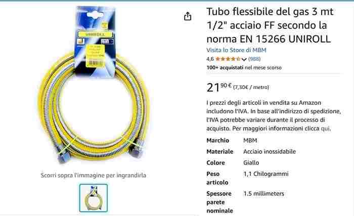

guarnizioni gas metano
Salve,
ho una domanda da principiante,
devo sostituire il tubo del gas del piano cottura,
visto che ho spostato i suddetto piano cottura piu lontano ho optato per un tubo in acciaio di  3 mt 1/2 pollice..
Purtroppo non mi c'erano le guarnizioni con il tubo,
che tipo di guarnizioni ci devo mettere?
aggiungo anche il teflon (magari esiste una pasta che fa lo stesso lavoro)?
Devo cambiare anche il raccordo che esce dal muro (ora c'è un portagomma) e mettere un m-m 90°, li basta il teflon o anche li guarnizione?
 Grazie per le eventuali risposte
