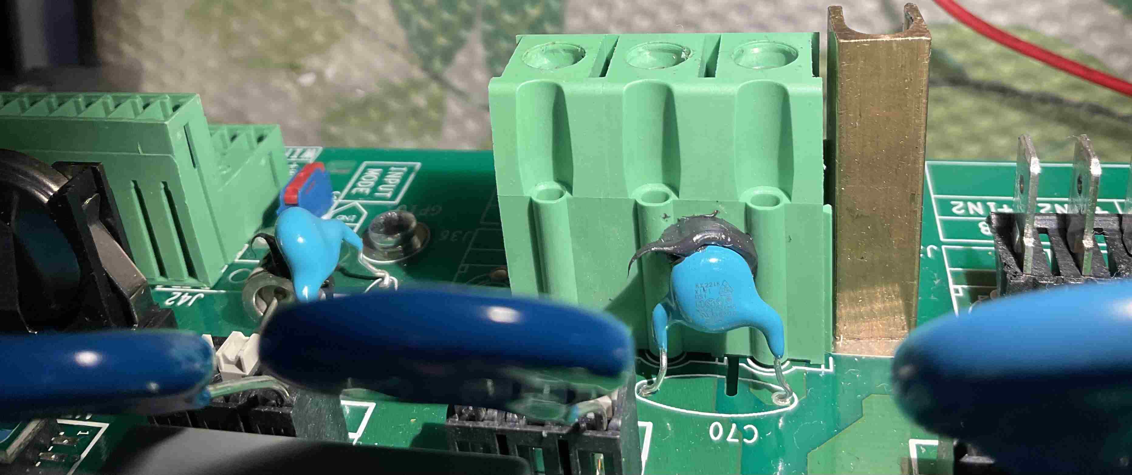

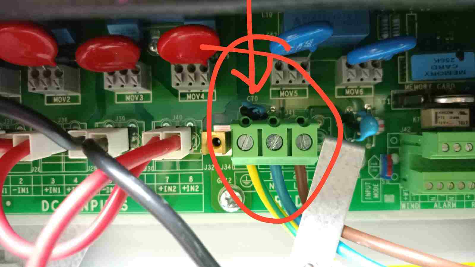

Problema con Inverter POWER ONE AURORA 3 kw
buongiorno a tuti, vorrei sapere se qualcuno può aiutarmi. Volevo sapere che tipo di condensatore ceramico è quello della scheda elettronica dell'inverter POWER ONE AURORA  3 kw, che stà esattamente sopra i contatti del collegamento 220 volt, è piccolino
foto scheda madre AURORA POWER ONE.jpg
Modificato: da Livio Orsini
Modificato titolo e spostata discussione in sezione corretta
il componente che ha scaldato si è piegato verso il basso, il collegamento è su C70 della scheda. Volevo sapeer le caratteristiche esatte di questo coponente se qualcuno è al corrente. Grazie mille per l'aiuto. Gianfranco
  • Livio Orsini changed the title to Problema con Inverter POWER ONE AURORA 3 kw
  1. Per prima cosa non mettere titoli chilometrici!
  2. Per questo tipo di componentistica la sezione corretta è la sezione FV del forum delle energie alternative. Per questa volta ho provveduto a spostare la discussione; normalmente la discussione viene chiusa.
  3. Metti un foto con il componente in primo piano e riporta eventuali scritte e/o sigle.
È un condensatore ceramico di 220pF (mai cambiato).
Faresti prima se descrivi il problema che ti indica il display dell’inverter?
