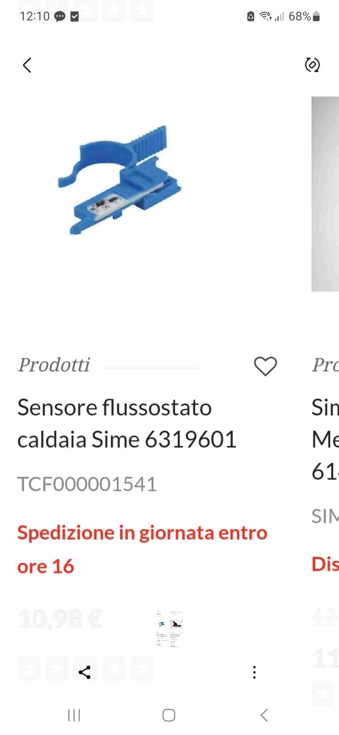

Caldaia sime non parte acqua sanitaria
Salve a tutti ,ho una caldaia sime metropolis dgt 25 bf,a seguito di un temporale non dava piu segni di vita, ho portato la scheda da un tecnico che me la riparata confermando che c'era stato un abbassamento di corrente.la caldaia funziona perfettamente in modalita riscaldamento ma l'acqua sanitaria non parte ,ho controllato il parametro i8 (portata flussimetro sanitario) e aprendo l'acqua calda i valori rimangono sullo 0.0.
A questo punto chiedo potrebbe essere un questione di pulizia flussostato anche se in parte e stata fatta ,o potrebbe essere quel sensore che e attaccato tramite una clip celeste? allego una foto per spiegarmi meglio.un altra anomalia e che dove solitamente si imposta la temperatura del riscaldamento ora c'è un valore che va da +5 a -5.
Grazie a tutti anticipatamente
