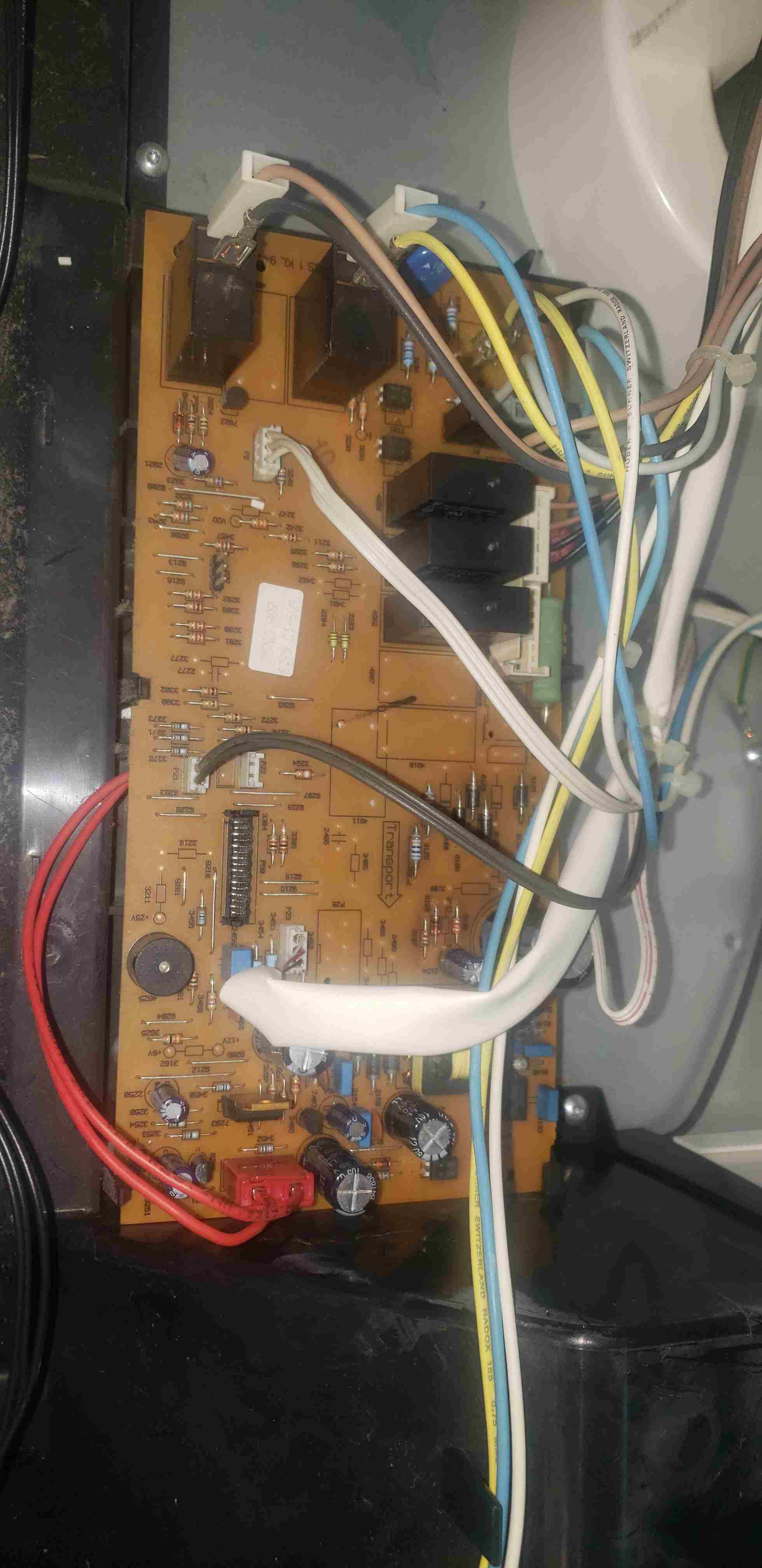

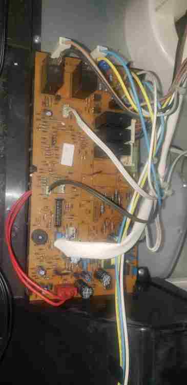

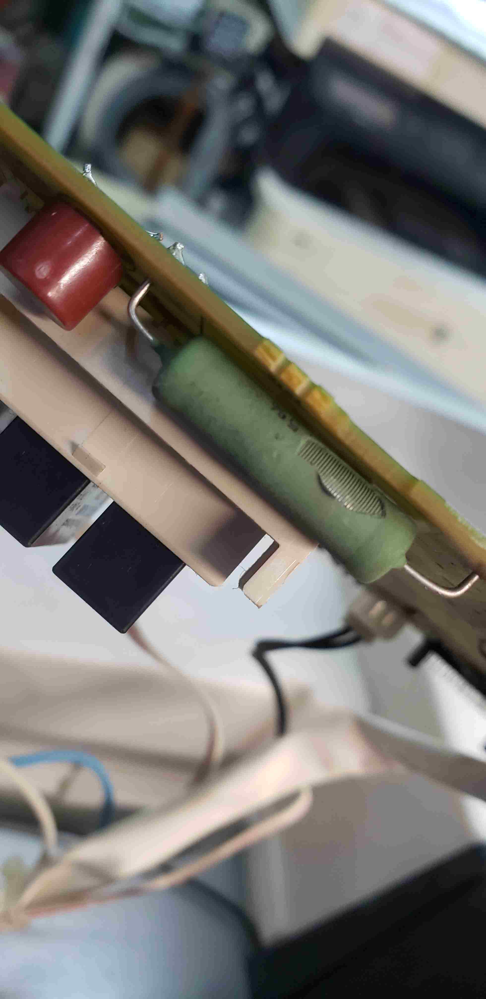

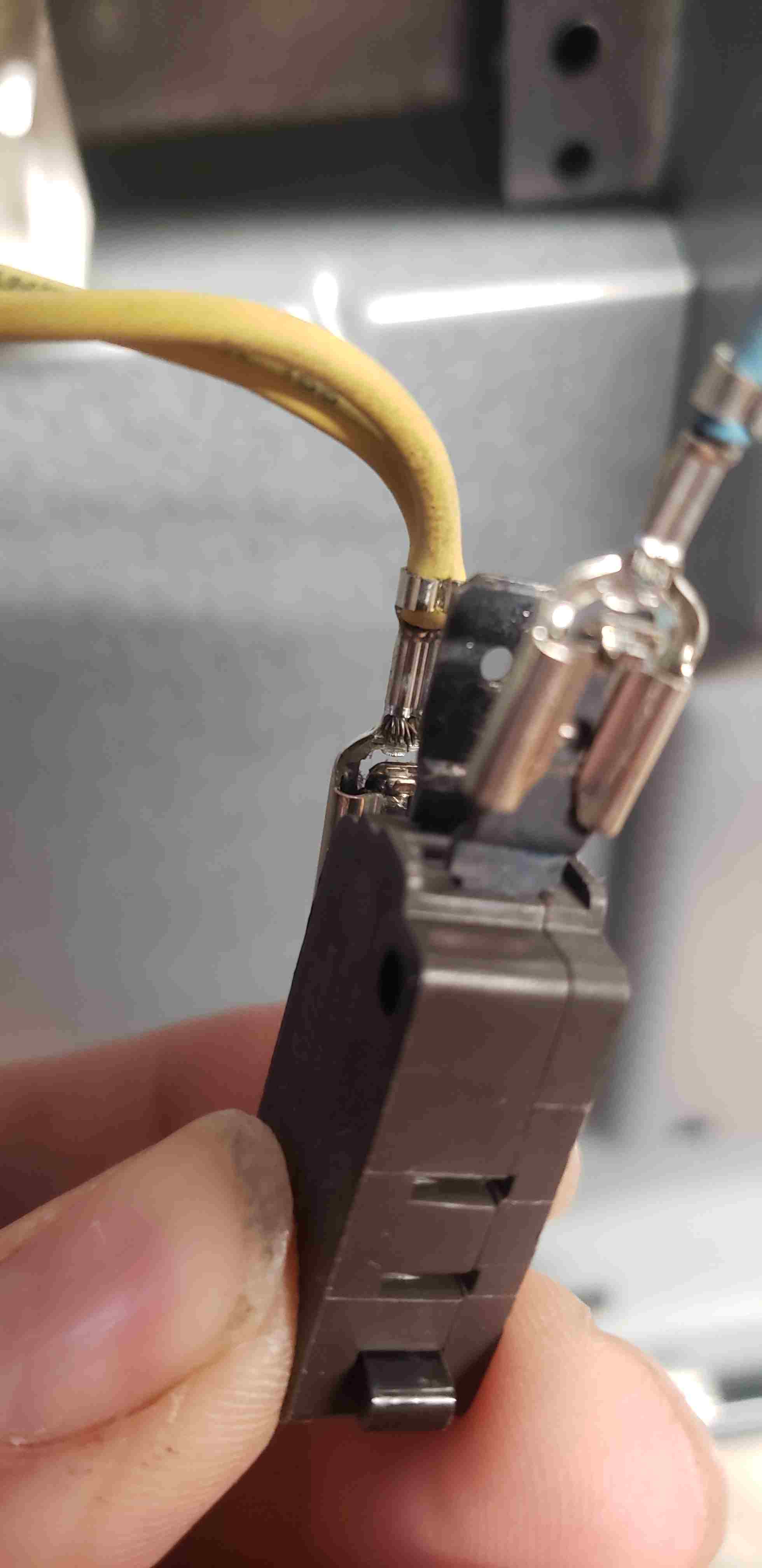

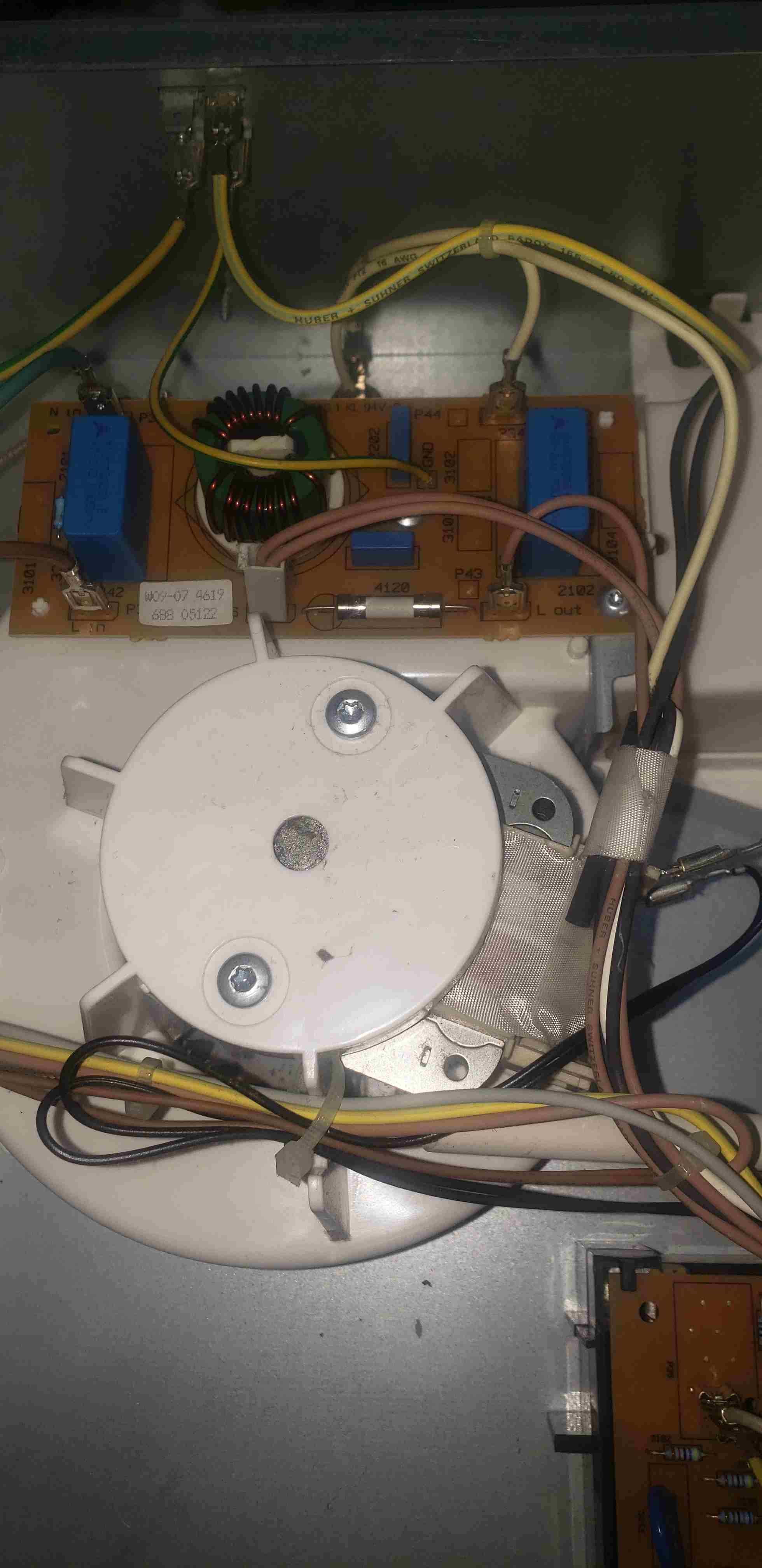

forno whirpool amw 834 ix non parte premendo il tasto ok
salve ho questo forno whirpool amw 834 ix non parete premendo il tasto ok
questo modello di forno prevede la selezione del programma tramite selettore a rotella , poi si imposta la temperatura , ed poi vine premuto il tasto ok per aviare il programma , però non si aziona nulla premendo il tasto ok .
Gia contollato i tastini ed la flat di collegamento ed funzionano
Domani allego le foto della scheda elettronica foto
Modificato: da Alessio Menditto
Corretto titolo
Mi chiedevo se cera qualche sensore o protezione che bloccasse accensione
  • Alessio Menditto changed the title to forno whirpool amw 834 ix non parte premendo il tasto ok
Ma il tastino di avvio lo hai provato praticamente con tester , che apre e chiude?
Hai verificato se tutti gli altri tasti attivano la funzione corrispondente ?
Potrebbe essercene uno bloccato o con condensa all' interno per cui la Scheda attende che torni a riposo .
Il 30/12/2024 alle 18:20 , martin1984 ha scritto:
qualche sensore o protezione che bloccasse accensione
Sul Circuito di potenza può esserci un Termofusibile o un Termostato Limite..
In genere su un filo che proviene dalla Morsettiera  .
Buona giornata e Buon Anno !
  • 3 weeks later...
Il 02/01/2025 alle 09:37 , piergius ha scritto:
Hai verificato se tutti gli altri tasti attivano la funzione corrispondente ?
si funzionano
Il 02/01/2025 alle 09:37 , piergius ha scritto:
Potrebbe essercene uno bloccato o con condensa all' interno per cui la Scheda attende che torni a riposo .
no lo trovo è saldato sulla scheda ?
prima di smettere di funzionare si stavano scaldando prodotti che facevano vapore
Questo modello é un microonde e ci sono dei sensori per la porta, che se non é chiusa non parte.
Smonta, individuali e provali.
Altrimenti é un relè nella scheda elettronica.
specifico un alta cosa : prima di fermarsi, nei giorni precedenti, faceva spesso ‘bip bip bip’ senza che non venisse toccato nulla . Avevamo pensato ad un contatto nei tastini mansono buoni misurandoli col tester
Mi trovo un resistere con involucro rotto !
Stefano Dalmo
Dissalda un capo e vedi se si fosse interrotto .
se è interrotto devi trovare il componente che è andato in corto e ha fatto saltare la resistenza
  • 2 weeks later...
La resistenza e buona
Però notavo che i microswich porta sono tutti neri i contatti
Neri indicano qualche problema, ma controllali con un tester e indica esito!
Col tester li rilevo buoni , però se sono cotti magari danno qualche dato errato alla scheda
  • 4 weeks later...
Riparazione andata bene dopo avere cambiato tutti i condensatori elettrolitici sulla scheda ed cambiando i micro swich dello sportello
