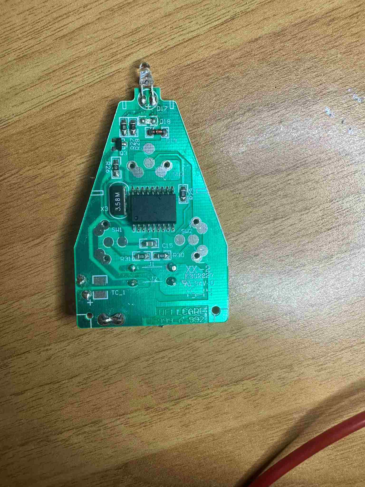

Telecomando idromassaggio Medisana
Ciao a tutti,
ho questo telecomando che non funziona più e non riesco a trovare il problema.
Ha tre pulsanti ed azionandoli non dà segni di vita.
I diodi d17,18 e 19 sono ok, il condensatore c15 non mi segna nulla con il tester quindi penso sia ok.
Le resistenze pure sembrano ok.
Il transistor non sò bene come misurarlo, ho visto che fra i due poli da un lato ho continuità ed invertendo i poli bassa continuità. Entrambi poi hanno continuità differente verso il polo singolo solo con una determinata polarità.
Nel lato posteriore cè solo un piccolo elettrolitico
Qualche suggerimento su cosa potrei fare?
WhatsApp Image 2024-12-29 at 21.50.43.jpeg
