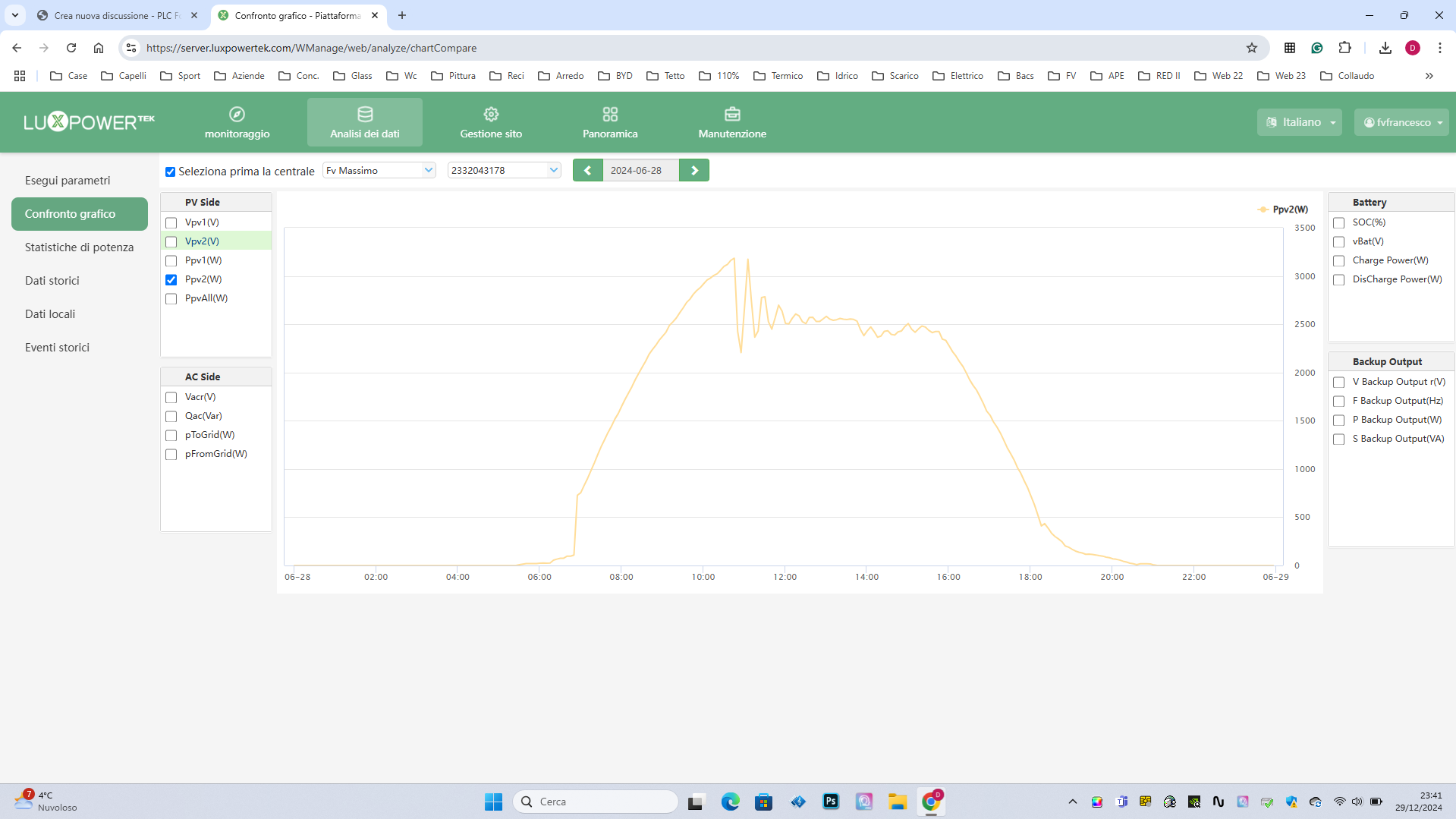

Perdita di Potenza Stringa
Ho un'impianto fotovoltaico da 8.3 kWp, costituito da 20 moduli Ja Solar da 415 watt, suddivisi in 2 stringhe da 10 moduli ciascuna collegati in serie fra loro con relativi ottimizzatori Tigo TS4-A-0, con un inverter ibrido Luxpower da 6 kW.
Mi sono accorto dall'app dell'inverter che una delle due stringhe in una giornata estiva 28 giugno (giornata senza un minimo di nuvole) la potenza della stringa passa nel giro di 5 minuti da 3100 Watt a circa 2500 Watt. Questo avviene verso le 10.45 e si potrae fino al primo pomeriggio. Anzichè aumentare di potenza scende e rimane costante sui 2500 Watt.
I moduli che compongono la stringa in esame sono situati tutti quanti sulla stessa falda che si trova a Sud pieno.
Come è possibile?
Sulla stessa copertura ho un altro impianto completamente identico a quello appena descritto sia in moduli che inverter che ottimizzatori. Sulla stessa falda Sud pieno ho collegati altri 10 pannelli di del secondo impianto fotovoltaico e qui correttamente la produzione sale anzichè diminuire.
Allego i due grafici delle due stringhe dei due impianti che si comportano diversamente nonostante sono posizionati nella stessa falda.
Da cosa dipende ciò?
Questo fatto mi si è ripetuto anche per tutti i giorni estivi successivi giorni a seguire.
