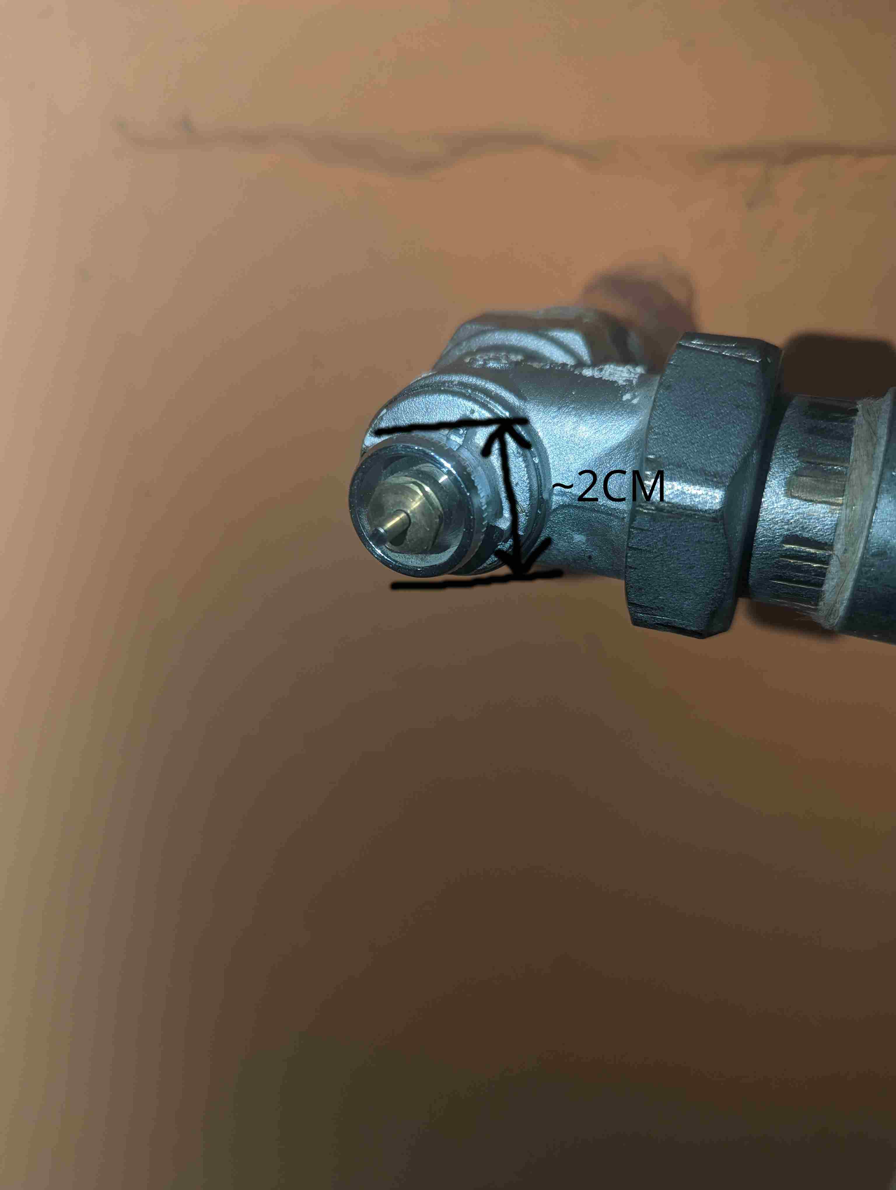

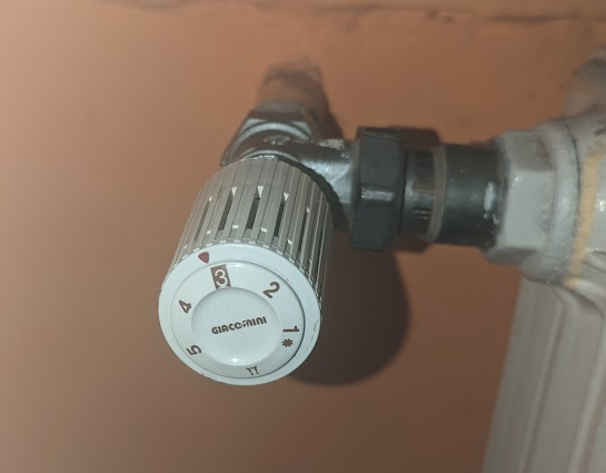

Adattatori per termovalvole Giacomini
Ciao a tutti, ormai è un bel po' di tempo che vorrei sostituire un paio di termovalvole Giacomini che ho in casa con valvole ZigBee in modo da integrarle nel mio impianto domotico. Vedevo che Giacomini non usa valvole con attachi standard ma serve un adattatore.
Purtroppo però in quelle due camere sono le uniche in i termosifoni hanno ancora tubi da 1 pollice, e mi pare che l'attacco sia ancora più grande del classico Giacomini. Un paio di anni fa avevo provato a comprare questo adattatore ma sembrava troppo piccolo e mi si è rotto nel provare a forzarlo. Girovagando un po' su internet tutti sembrano riuscirci però, oppure sono l'unico con l'attacco più grande.
Vi allego foto dell'attacco e anche della termovalvola che c'è montata ora, con la speranza che qualcuno mi sappia dare delle dritte su come fare per Zigbee-zzarle :)
Grazie e buon anno a tutti
Pasted image.png
