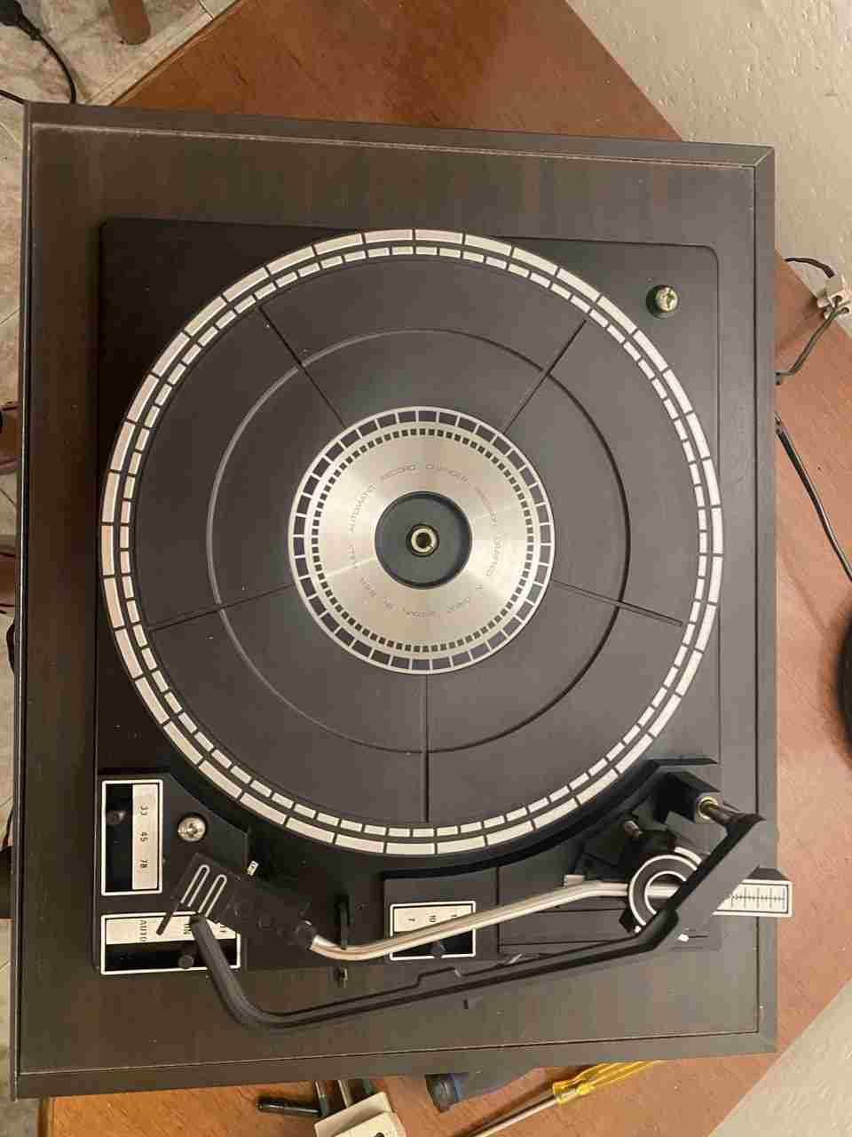

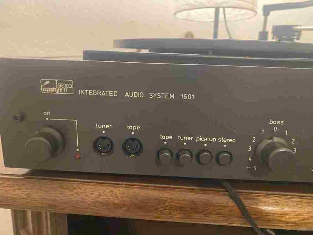

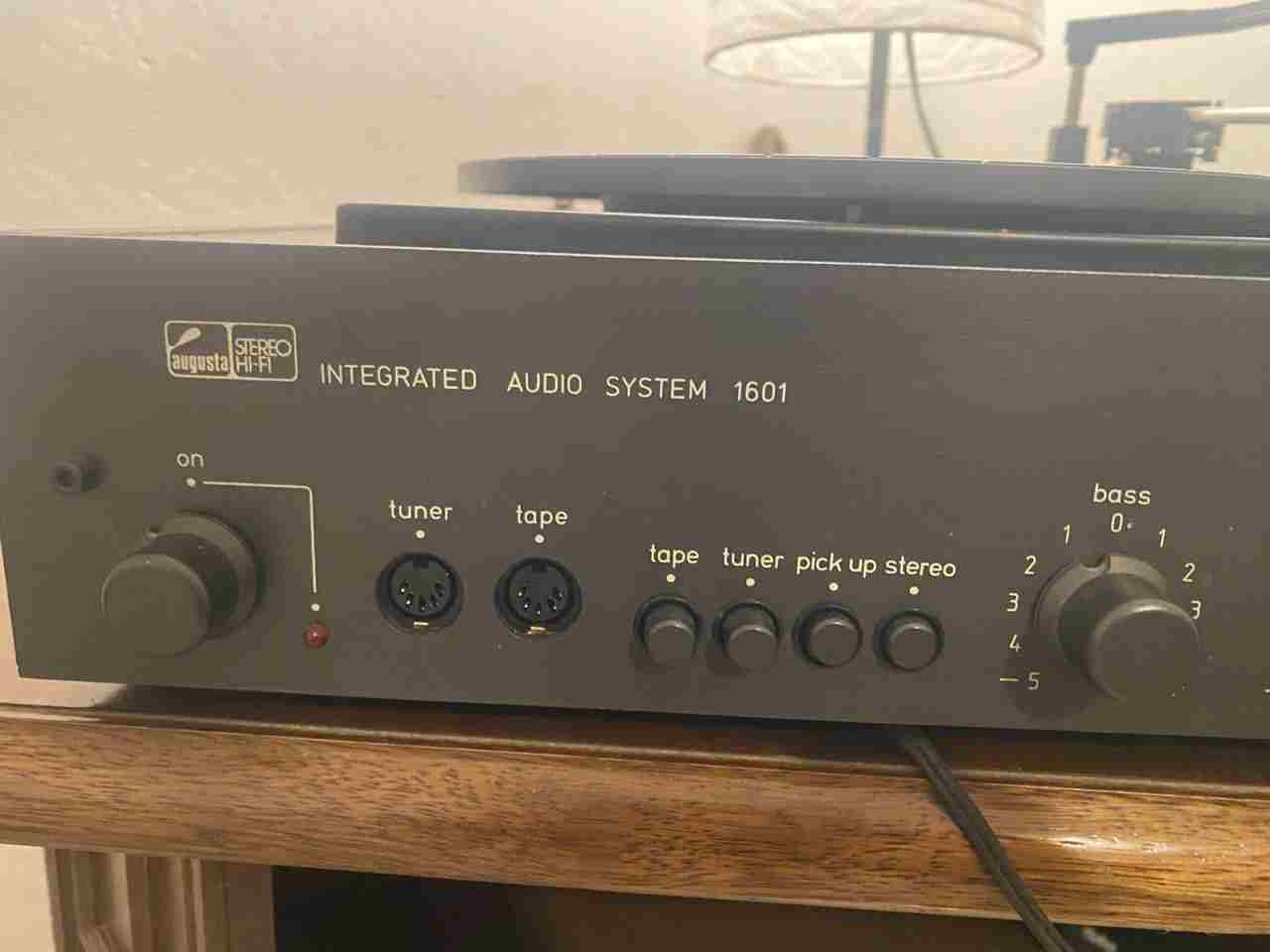

giradischi augusta 1601
Ciao sono molto inespert, ho da poco un giradischi augusta 1601 che stava andando tanto bene ma, da un paio di giorni dopo qualche minuto che gira si ferma e non va piu. all inizio pensavo fosse il vinile, l ho cambiato ma è successo di nuovo. ho provato a cambiare i giri ma mi sa che ho fatto piu danno, adesso non va piu cosa puo essere successo?
credo il modello sia a trasmissione diretta e non con la cinghia perhe ho provato a smontarlo ma non c e modo di staccare la parte sopra dal piatto...
grazie a chi mi potra aiutare
augusta 1601.jpg
augusta 1601a.jpg
Livio Orsini
Se vui risposte devi aprire la discussione nella sezione corretta, ovvero nella sezione "Radio, autoradio, ....HiFi.., del forum TV.
In questa sezione, "Fiere e Raduni", fel forum di automazione industriale, la discussione c'entra come i classici cavoli a merenda!
Ospite
