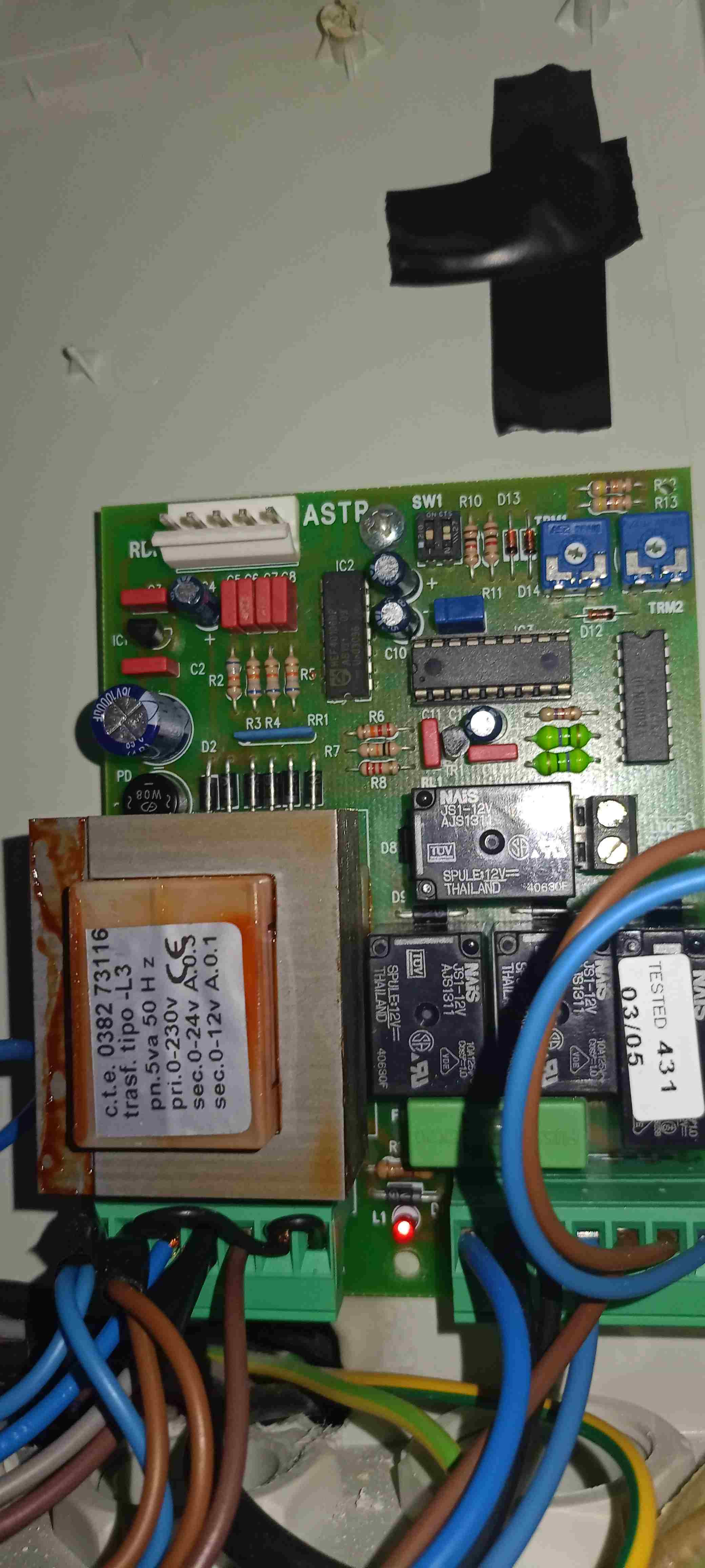

Scheda serranda elettrica
Buon anno a tutti voi del Forum.
Il mio capo, visto che purtroppo non si scelgono 😭🤣😭, mi ha investito di un problema con una serranda elettrica di casa sua.
Vorrei anche aiutarlo, ma per quanto abbia gogglato non sono riuscito a capire che scheda è quella in allegato, questo per scaricare il manuale e capire qualcosa in più.
Conoscete per caso vuoi di che scheda si tratta?, il motore è FAAC.
Immagino la centralina che gestisce l'apertura e chiusura della serranda, con gli ingressi per le fotocellule e pulsantiera, e uscite per il motore e eventuale lampeggiante.
Vedo anche un'etichetta con stampato un bel 03/05, come minimo è del 2005.
In realtà non volevo sapere la data di scadenza, ma una marca ed un modello!.
Scherzo ovviamente, e chi glielo dice che è vecchia e va cambiata!.
Del resto funziona pure, altrimenti provavo a fargliela comprare nuova.
Stefano Dalmo
Non credi sarebbe meglio dirci che problema ha . ?
9 ore fa, Stefano Dalmo ha scritto:
Non credi sarebbe meglio dirci che problema ha . ?
Eccomi e scusate per il ritardo.
In realtà alla fine a difettare erano le fotocellule, un classico, che non faceva chiudere la serranda, sono riuscito a stabilirlo perchè per fortuna sulla scheda c'è stampato un piccolo schema elettrico ed ho provato a ponticellarle.
Sempre sulla scheda ci sono due dipswich, volevo vedere se era possibile ottenere un funzionamento diverso con il sali/scendi che sta nel blindino all'esterno, anche nel frattempo che mi procuro le fotocellule nuove e trovo il tempo per andarle a montare.
Nient'altro!, del resto lavoro sempre così, prima mi documento e poi agisco, ma se come diceva il collega Allumy, la scheda è troppo vecchia per poter recuperare uno schema/manuale, pazienza, vorrà che se la prossima volta che vado per un'altro problema gli dico che se ne compri una nuova.
Sempre
Stefano Dalmo
Secondo me  va cambiata solo se necessario , altrimenti la cambi e non risolvi il problema.
