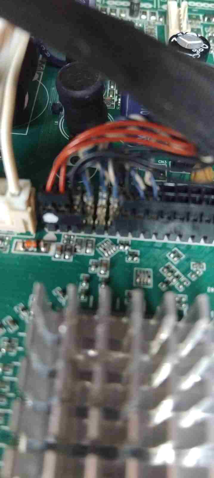

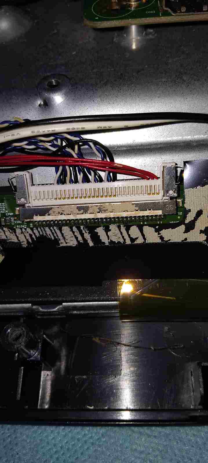

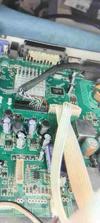

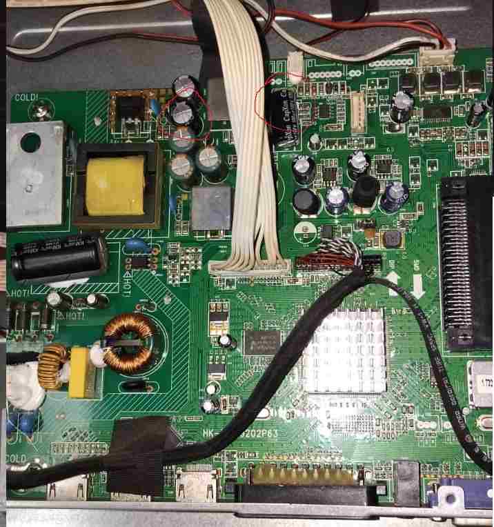

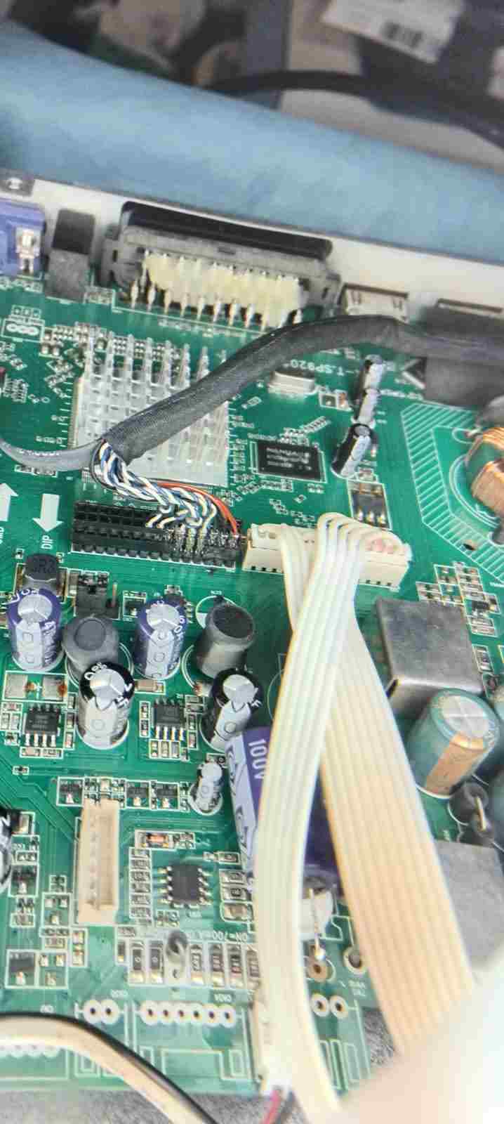

Sinudyne Led SY U 32K300 illuminazione Led bassa
Domenico Maschio
Tv Sinudyne Led modello SYU32 K300 , ha lentamente abbassato in vari mesi la illuminazione Led . Ora funziona regolarmente ma con schermo molto scuro anche se con la regolazione luminosità al massimo , pensavo fossero led guasti , l'ho spannellato ,ma i led sono tutti funzionanti . Porta tre strisce da 10 led . Dove vado a mettere le mani ?
grazie
Riccardo Ottaviucci
sull'alimentatore dei led (dovrebbe essere un circuito incorporato nella scheda PS)
Domenico Maschio
Grazie Riccardo ,WhatsAppImage2025-01-04at20_10.25(2).thumb.jpeg.2e975e1721a346c57826925fae1c516f.jpeg
Sul condensatore  cerchiato in rosso vicino la spina delle strisce ci sono 25 Volt . Non penso ci debbano essere di più , il condensatore è di 100 V.  L'altro condensatore cerchiato sembra un po rigonfio , non so se appartiene al circuito della alimentazione strisce
Riccardo Ottaviucci
sì,cambiali entrambi,non sembrano messi bene
  • 2 weeks later...
Domenico Maschio
Ho sostituito i due condensatori da 470 uF 35 V . vicini che erano rigonfi e risultati aperti . Sostituito anche quello più grosso vicino l'uscita retroill. 100 uF 100 V. anche se era buono . Adesso lo schermo si illumina normalmente ,ma mentre ho rimontato i connettori sulla piastra riparata mi si è sbriciolato il connettore dello schermo e sono usciti tutti i pin fuori . Li ho rimontati come secondo me andavano ,ma non si vedono bene  le immagini  . WhatsAppImage2025-01-13at17_46.02(1).thumb.jpeg.dbb0a13e00ebcffc5eba489294fc537e.jpegWhatsAppImage2025-01-13at17_46_03.thumb.jpeg.56f53cd87d3bccebf5cda9d1aa896f34.jpeg                                                                                    non so se conviene cercare un cavo usato da sostituire o se è possibile trovare uno schema o chiedere a qualcuno che abbia la stessa scheda di verificare i colori dei fili collegati .
Modificato: da Domenico Maschio
Riccardo Ottaviucci
fai la foto del connettore LVDS lato monitor,ne ho qualche centinaio
non sbagliare quelli rossi dell'alimentazione del pannello,altrimenti puoi fare la frittata
Domenico Maschio
I rossi si mantengono ancora sul connettore e poi si vedono dalla vecchia foto ,quindi sono sicuri , i dubbi sono i bianco blu . In ogni caso grazie Riccardo
Modificato: da Domenico Maschio
Riccardo Ottaviucci
dopo vado in laboratorio a controllare
