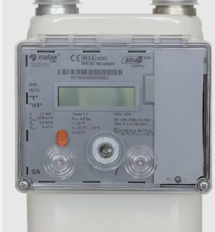

Come si legge questo contatore del gas
Ciao a tutti,
un amico ha sul balcone questo contatore, il display spento e la placca trasparente che lo copre con le sue belle viti coperte da tappini arancioni.
Per la lettura dei consumi si usa il pulsante arancione ? E' permesso quindi svitare le viti e alzare il plexiglass o si incorre in grane col fornitore?
Grazie .
Il gestore ha diffuso un video a tal proposito; si premono i due pulsanti laterali che sembrano a soffietto.
Sono duri, anche io avevo paura di spaccare la plastichina trasparente, ma si riesce.
Link Video
Non smontare niente, ci sono spie antimanomissione nascoste.
In particolare quello arancione e' l'equivalente di un "tamper", se rimuovi la plastichina parte la segnalazione.
Modificato: da NovellinoXX
