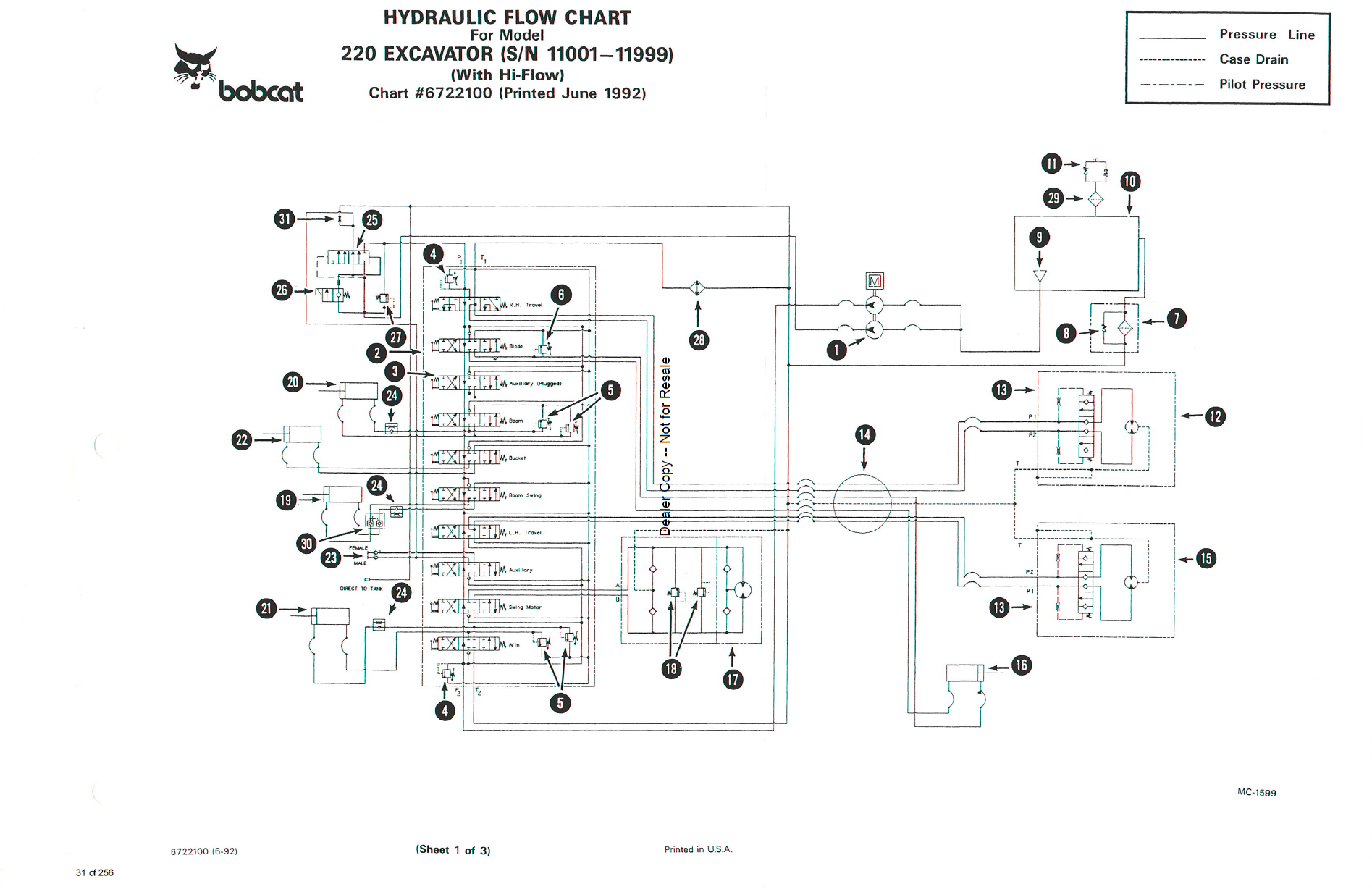

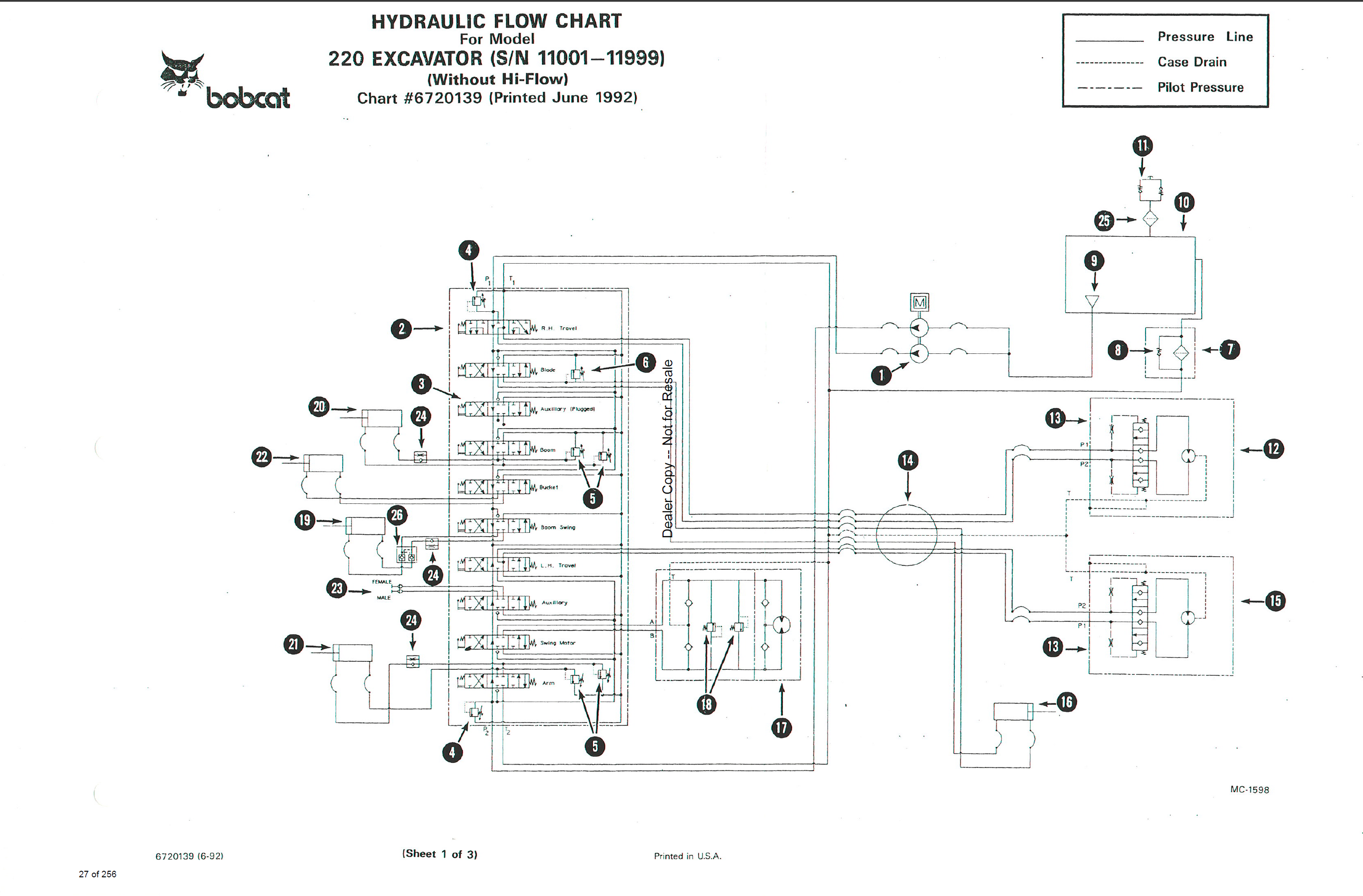

ipione Inserito: 5 gennaio Segnala Inserito: 5 gennaio Ho un problema sul miniescavatore menzionato nell'oggetto, ho già parlato direttamente con @Semplice1, vedendo da altri post che è molto preparato e preciso sul settore oleodinamico e gli ho quindi chiesto un supporto Ho aperto il post per poter allegare le foto dello schema idraulico, ovviamente non è mia intenzione escludere nessuno dalla discussione. Sulla trazione dei cingoli tende ad avere un motore che ha meno potenza dell'altro nei due sensi di rotazione ma non capisco se è problema di distributore o di motori, escluderei pompa idraulica e motore diesel perchè non danno problemi su altri movimenti dell'escavatore Cordiali Saluti Diego allego i link del dialogo in corso così da non perdere il filo https://www.plcforum.it/f/messenger/24186/?do=findComment&comment=74161 https://www.plcforum.it/f/messenger/24186/?do=findComment&comment=74165 https://www.plcforum.it/f/messenger/24186/?do=findComment&comment=74167 in allegato i file dei circuiti oleodinamici
