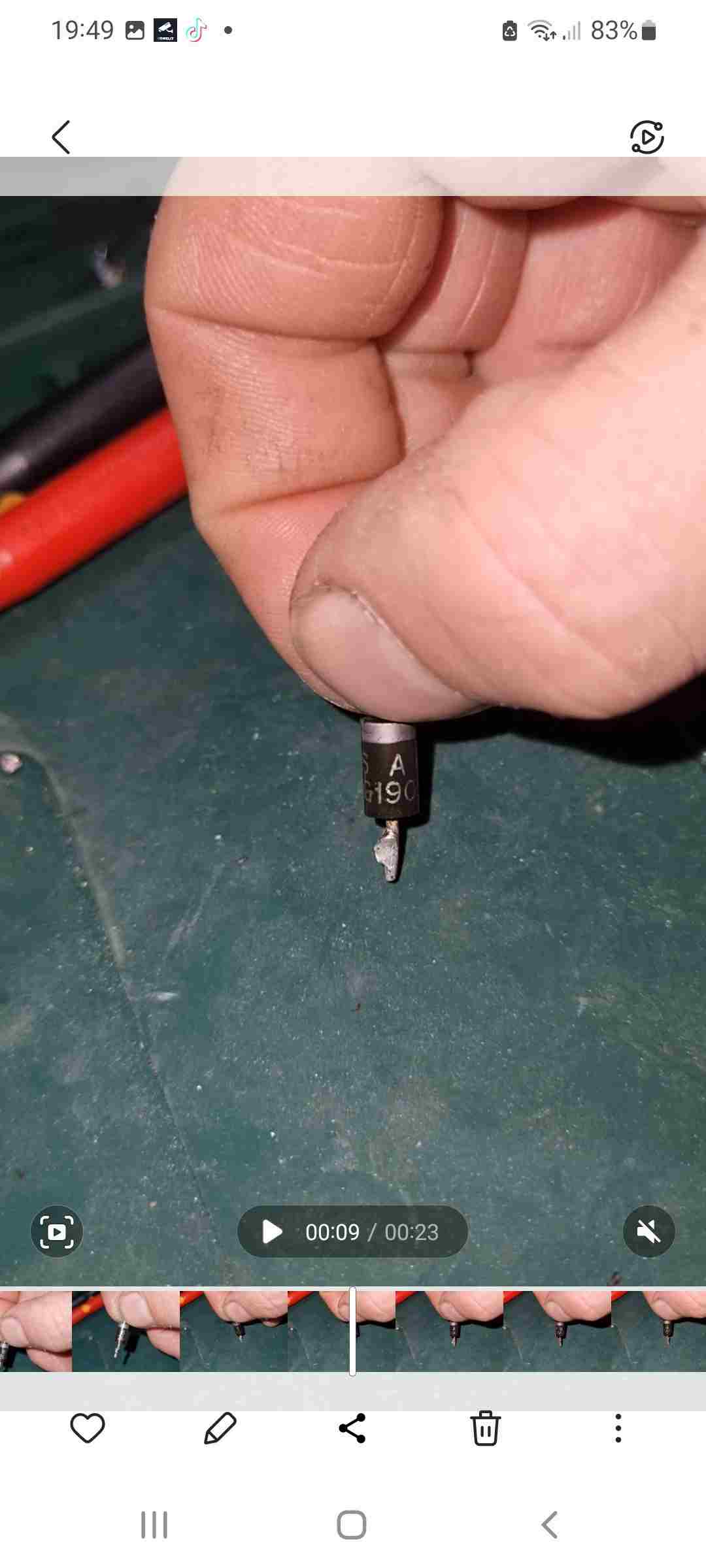

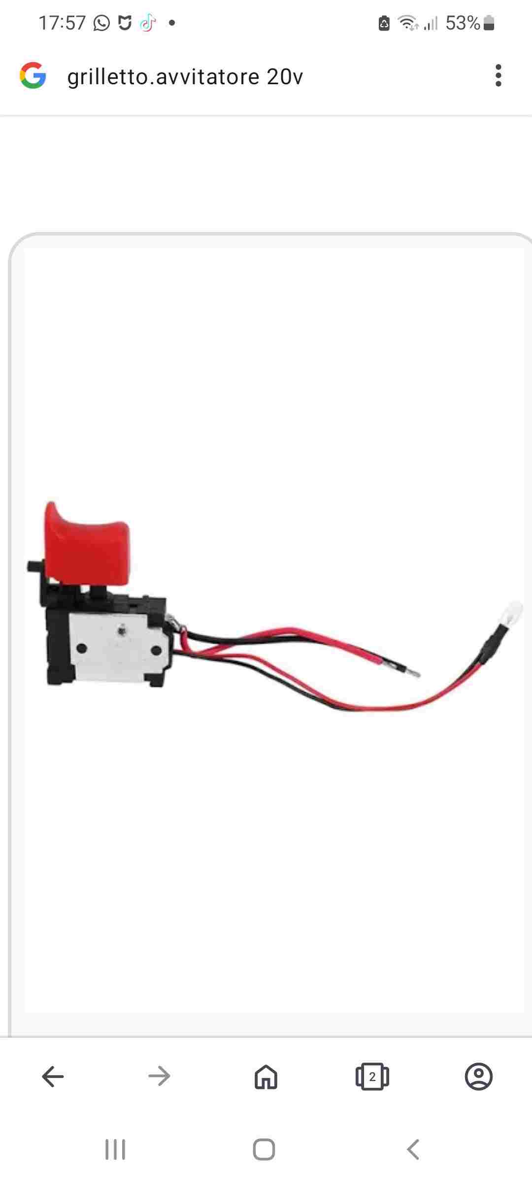

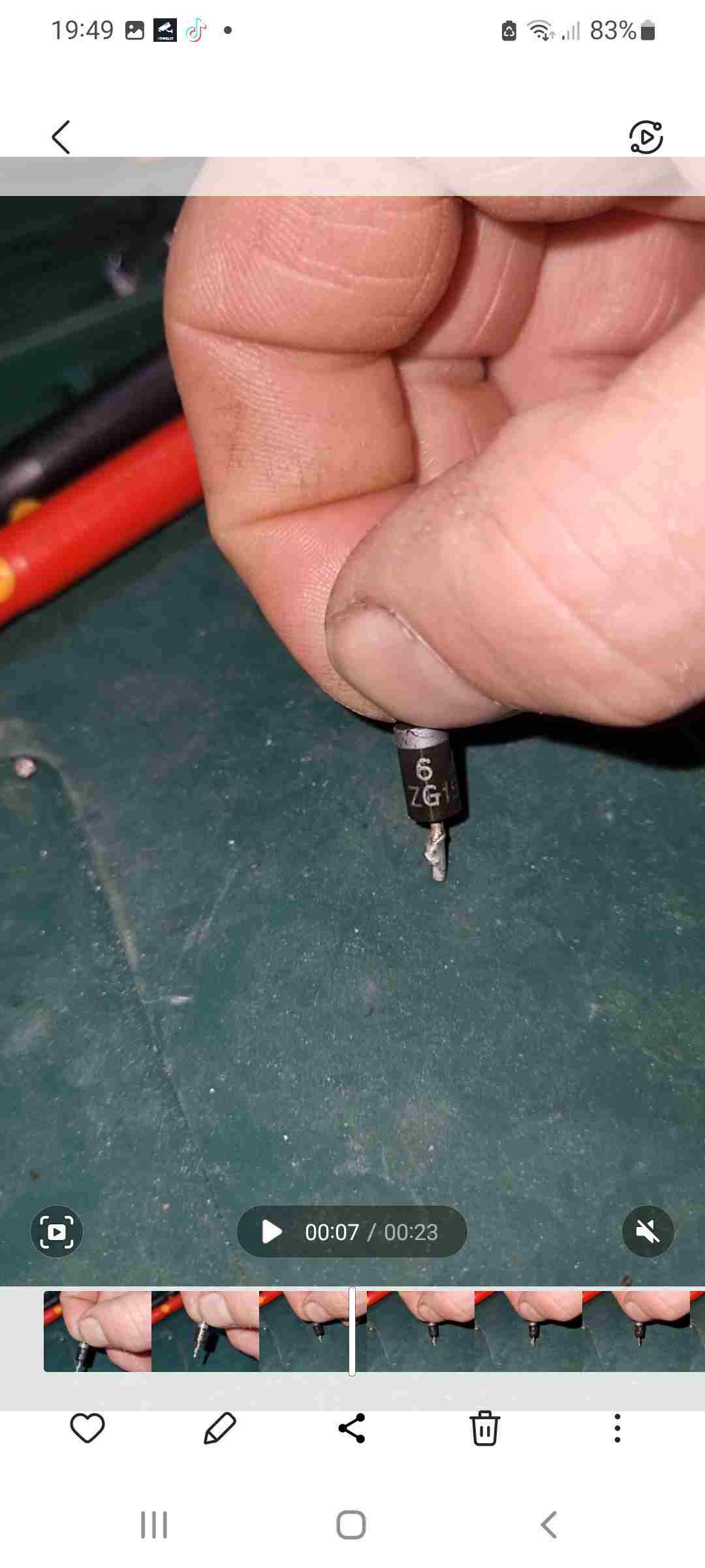

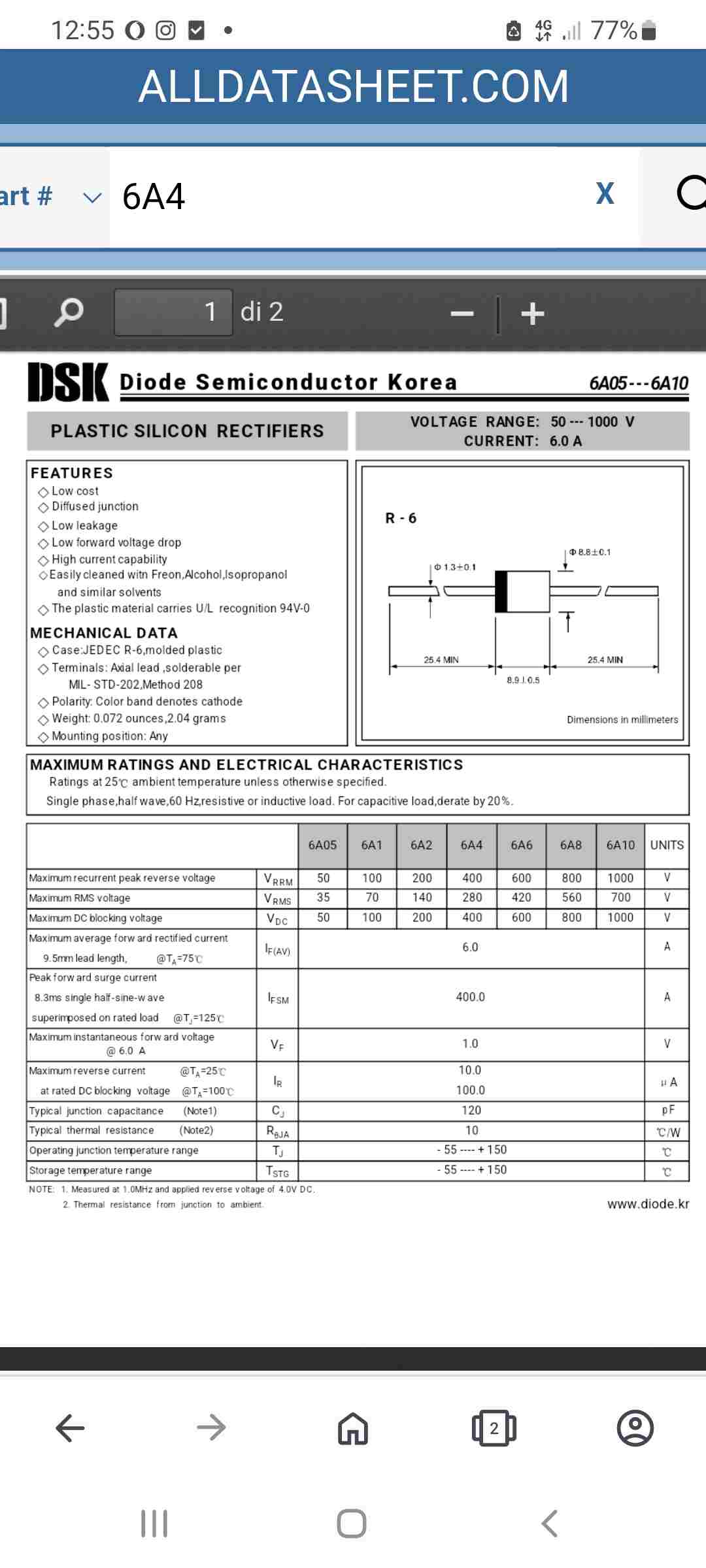

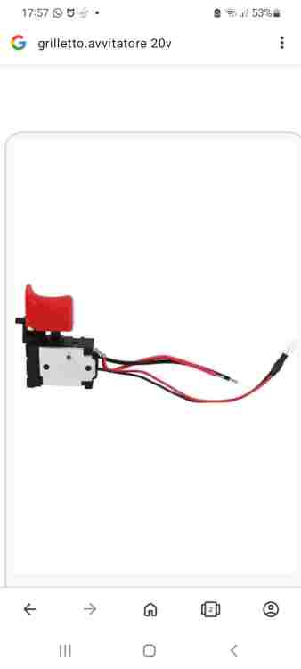

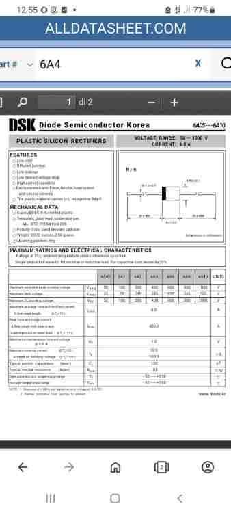

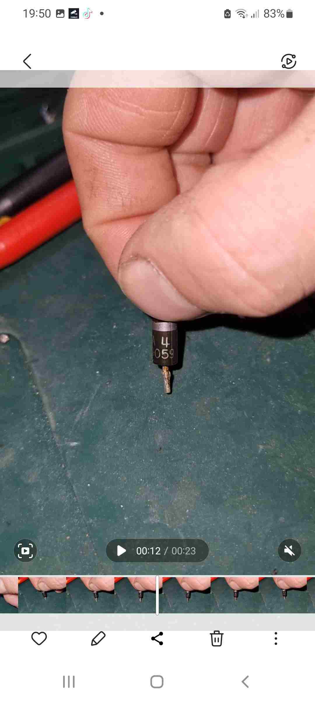

peppe- Inserito: 6 gennaio Segnala Inserito: 6 gennaio Ciao a tutti ,come da titolo non riesco a risalire al tipo di diodo se è uno scotty oppure un semplice diodo
Ctec Inserita: 6 gennaio Segnala Inserita: 6 gennaio Prova a postare una foto, con leggibili sigle e capibile il formato.
peppe- Inserita: 6 gennaio Autore Segnala Inserita: 6 gennaio Ci provo il formato dovrebbe essere do- 201ad
Ctec Inserita: 8 gennaio Segnala Inserita: 8 gennaio Pensavo fosse in SMD. Boh, con quella sigla non trovo un tubo, e non vedo neppure il marchio di un produttore. E' forse un prodotto custom o con codifica custom. Dove è usato (apparecchio)? E' guasto? Non è che riesci a ricavare un po' di schema intorno per capire la funzione? Magari è un raddrizzatore normale.
peppe- Inserita: 8 gennaio Autore Segnala Inserita: 8 gennaio E guasto, per colpa sua e saltato anche il mosfet ma per fortuna si trova ,è inserito dentro un interruttore potenziometro avvitatore a 20 volt come questi posto un immagine se ci riesco
Livio Orsini Inserita: 9 gennaio Segnala Inserita: 9 gennaio Probabilmente si tatta di un diodo shotky,montato come diodo di ricircolo in parallelo all'indotto del motore, in pratica tra il drain del mosfet e il posotivo della batteria. se è così basta usare un diodo shotky qualsiasi purcchè abbia tensioni >=200V e corrente >=2A; valori dati a naso in base ai dati che riporti
peppe- Inserita: 14 gennaio Autore Segnala Inserita: 14 gennaio Ciao a tutti, piccola correzione per l'ultima risposta, correggetemi se sbaglio guardando bene in rete ho potuto verificare tramite datasheet che 6 A 4 dovrebbe corrispondere a 6amper 400V allego scrennshot https://www.alldatasheet.com/datasheet-pdf/view/842424/DSK/6A4.html
ALLUMY Inserita: 14 gennaio Segnala Inserita: 14 gennaio Nel datasheet sopra, le dimensioni del corpo del diodo non corrispondono.
