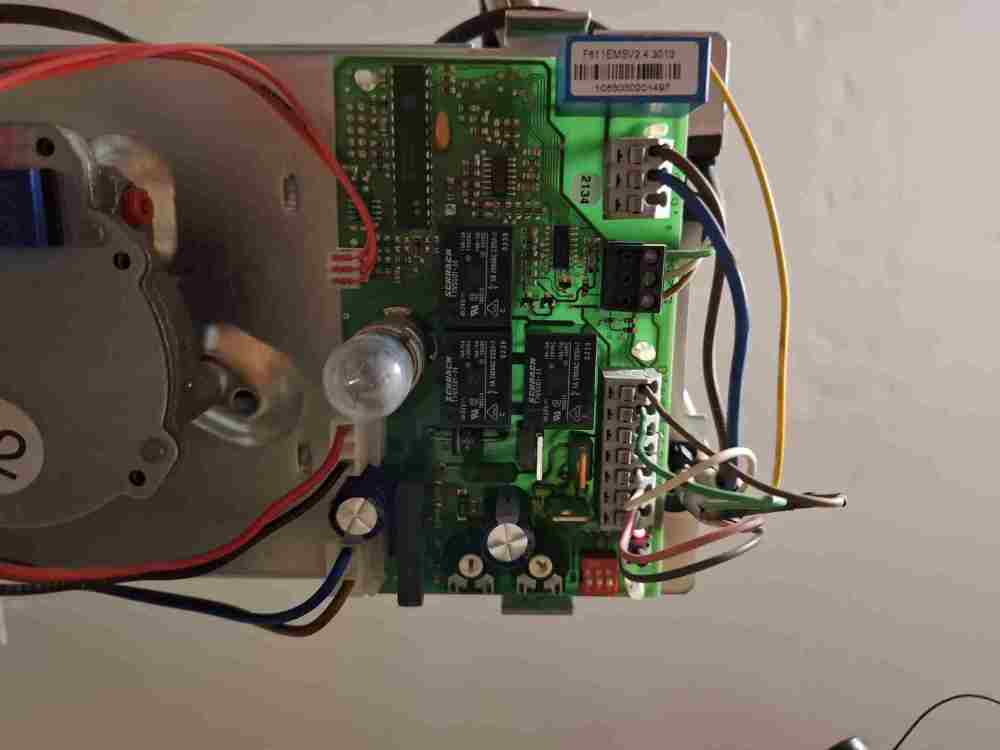

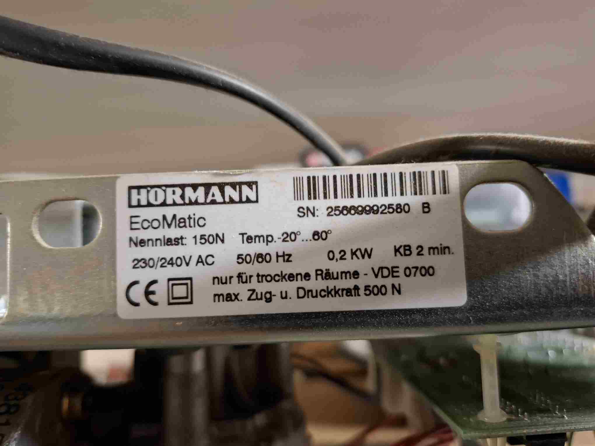

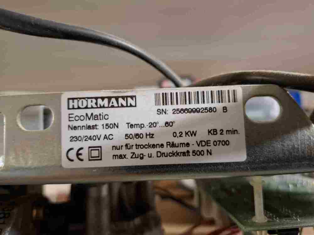

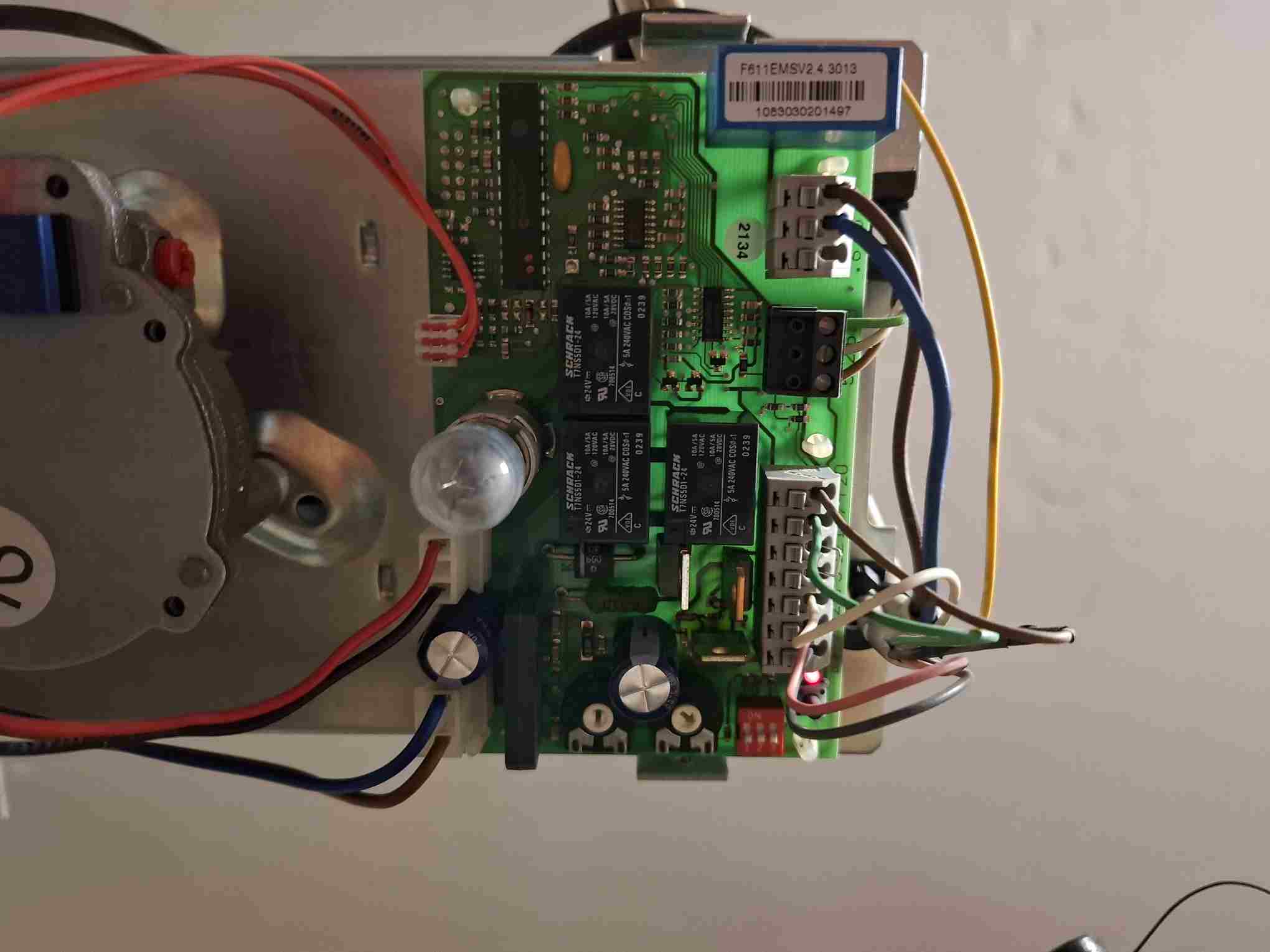

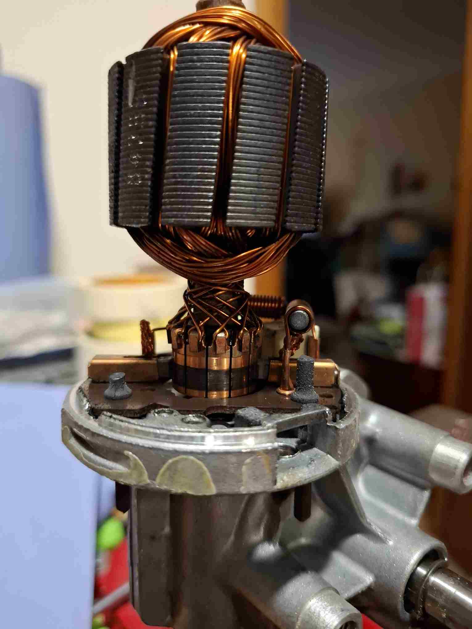

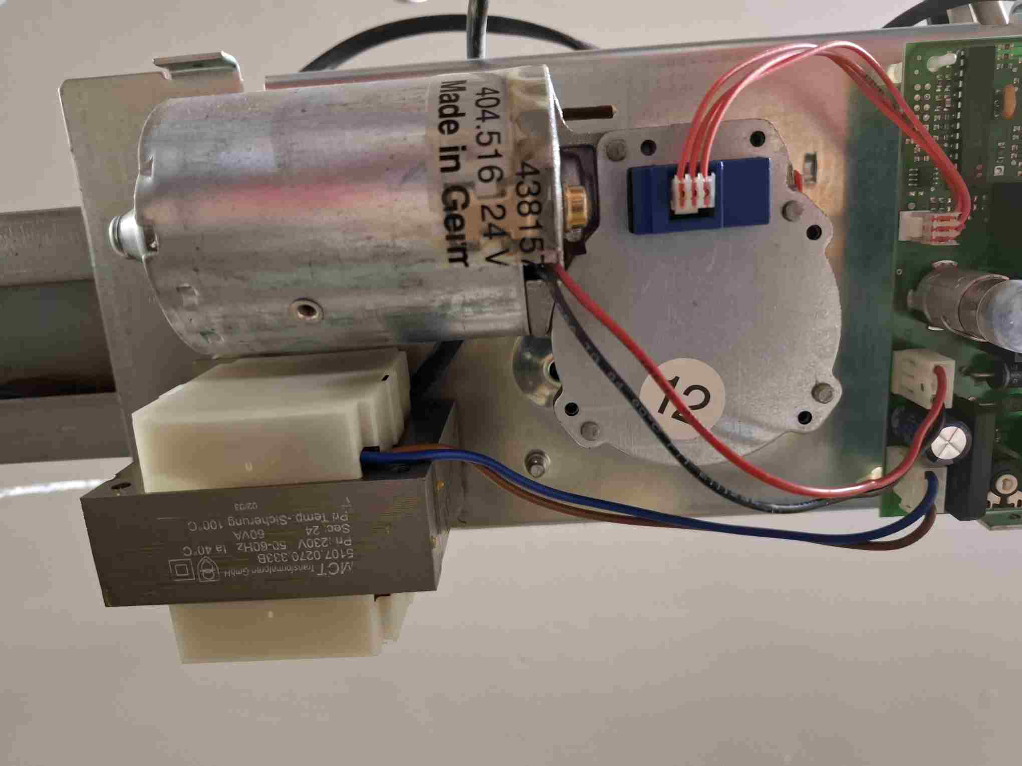

Sezionale HORMANN EcoMatic ha smesso di funzionare
Buongiorno e buon anno a tutti.
Dopo 20 anni di onorato servizio, il mio sezionale ha messo di funzionare... non si apre/chiude, né con il telecomando né con il contatto a chiave.
La diagnostica a LED dice "Motorizzazione difettosa o installazione scorretta". Tra le soluzioni "plausibili"...."sostituire la motorizzazione".
Ho provato a collegare un LED a 24 V in parallelo ai fili che vanno sul motore e quando aziono il telecomando, insieme alla lampada del sezionale si accende per un attimo anche il LED, quindi la scheda dovrebbe essere OK.
La domanda che pongo a chi ha già avuto esperienze su questo tipo di automatismo è la seguente: vale la pena provare ad aprire il motore (sempre che sia possibile) e sostituire le spazzole? Oppure conviene ricomprare la motorizzazione?
Grazie a tutti per l'aiuto.
Ciao bobco,
12 ore fa, bobco ha scritto:
..........La domanda che pongo a chi ha già avuto esperienze su questo tipo di automatismo è la seguente: vale la pena provare ad aprire il motore (sempre che sia possibile) e sostituire le spazzole? Oppure conviene ricomprare la motorizzazione?
Non conosco l'automazione in particolare, ma prima di pensare all'acquisto di un nuovo motore o cambiare tutto, ce l'hai un tester e lo sai usare?
Se sì, prova a misurare se avvolgimento del motore è integro e ti dà un certo valore di qualche Ohm.
Ce l'hai una o meglio due batterie da collegare in serie tra loro da 12V / 7Ah, o meglio ancora un alimentatore con uscita 24VCC per testare il motore diretto, anche a vuoto, non serve che traini il portone, tanto per capire se il solo motore è funzionante o meno.
Eventualmente se non ce li hai, vedi se puoi farteli prestare.
Se funziona, provalo in entrambe le direzioni invertendo la polarità (e quindi i fili) del motore
12 ore fa, bobco ha scritto:
Ho provato a collegare un LED a 24 V in parallelo ai fili che vanno sul motore e quando aziono il telecomando, insieme alla lampada del sezionale si accende per un attimo anche il LED, quindi la scheda dovrebbe essere OK.
La prova con un led non è tanto affidabile, perché un led ha bisogno di una tensione esigua per accendersi.
Anche perché scrivi che il led si è acceso per un attimo, mentre avrebbe dovuto rimanere acceso per il tempo che di solito ci impiega il portone a muoversi
Ciao Roby73,
effettuo le prove che mi hai suggerito e ti farò sapere.
Intanto grazie dei suggerimenti.
R.
12 ore fa, bobco ha scritto:
effettuo le prove che mi hai suggerito e ti farò sapere.
Ok, quando vuoi.
Ciao prego
Allora....
l'impedenza ai capi dei morsetti del motore è circa 1,5-1,8 Ohm.
Una volta aperto il motore ho ruotato il rotore per controllare l'impedenza sui carboncini per ciascuna coppie di barre a 180° del commutatore (6 coppie). Valore di impedenza sempre sui 1,5-1,8 Ohm.
La cosa che mi pare strana è la continuità elettrica tra una barra del commutatore e le altre 5.
Le barre adiacenti non dovrebbero essere isolate tra di loro?
Allora....
l'impedenza ai capi dei morsetti del motore è circa 1,5-1,8 Ohm.
Una volta aperto il motore ho ruotato il rotore per controllare l'impedenza sui carboncini per ciascuna coppie di barre a 180° del commutatore (6 coppie). Valore di impedenza sempre sui 1,5-1,8 Ohm.
La cosa che mi pare strana è la continuità elettrica tra una barra del commutatore e le altre 5.
Le barre adiacenti non dovrebbero essere isolate tra di loro?
Comunque ho pulito il collettore con una spugnetta abrasiva e adesso il motore gira.
Il problema adesso è molto più articolato.....
il cancello effettua meccanicamente sia l'apertura che la chiusura, ma il ciclo di apertura e chiusura viene sempre terminato con un allarme di "sicurezza antichiusura è stata attivata". La descrizione dell'allarme fa riferimento all'intervento della costola di sicurezza (che non c'è) oppure alla fotocellula guasta oppure alla mancanza della resistenza di 8,2 K Ohm (resistenza installata nuova).
Dopo aver resettato l'allarme, per riattivare il ciclo opposto all'ultimo effettuato (quindi aprire se il sezionale è chiuso o chiudere se il sezionale è aperto) devo invertire il connettore del motore, cioè scambiare il positivo con il negativo.
Avete idea di cosa sta succedendo?
Grazie.
Modificato: da bobco
3 ore fa, bobco ha scritto:
..........Avete idea di cosa sta succedendo?
A questo punto da quello chre descrivi, credo che il problema sia la scheda
Ho risolto in questo modo:
- inversione definitiva della polarità del connettore di alimentazione del motore, cioè scambiato (+) con (-);
- esecuzione procedura di apprendimento finecorsa aperture e chiusura;
- bypass della fotocellula di antichiusura;
Mi rimane da capire cosa non va nelle fotocellule di antichiusura.
9 ore fa, bobco ha scritto:
.........Mi rimane da capire cosa non va nelle fotocellule di antichiusura.
Non so se sia identico alla tua automazione, ma se vuoi prova a scaricarti il MANUALE, prova a fare un ponte tra i morsetti 6 e 7 come da fig. 16 a pag. 52, prima comunque verifica che i fili marrone e verde arrivino appunto dalla fotocellula
  • 2 months later...
Insistendo più volte con la procedura di apprendimento, il sezionale è tornato a funzionare correttamente.
Grazie a tutti per l'interessamento ed il supporto.
