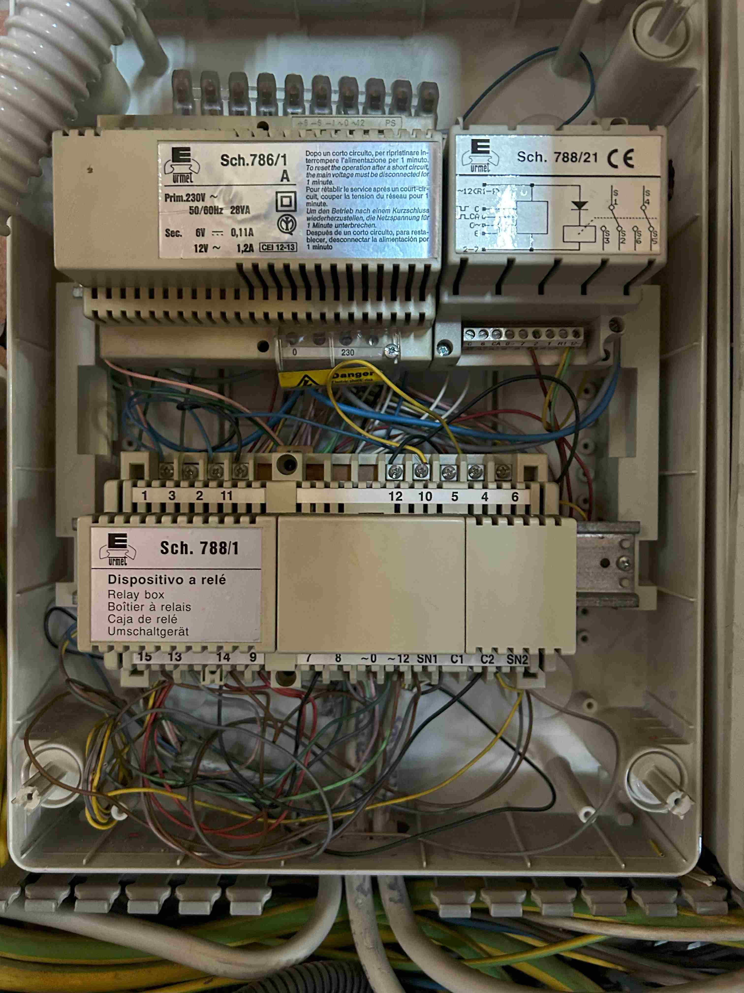

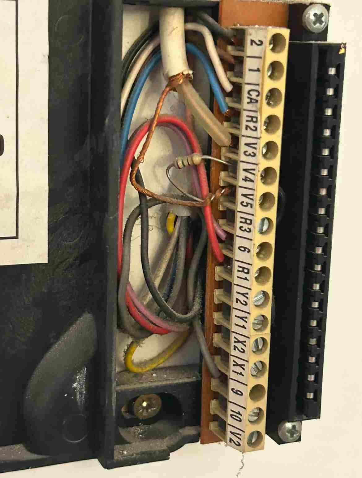

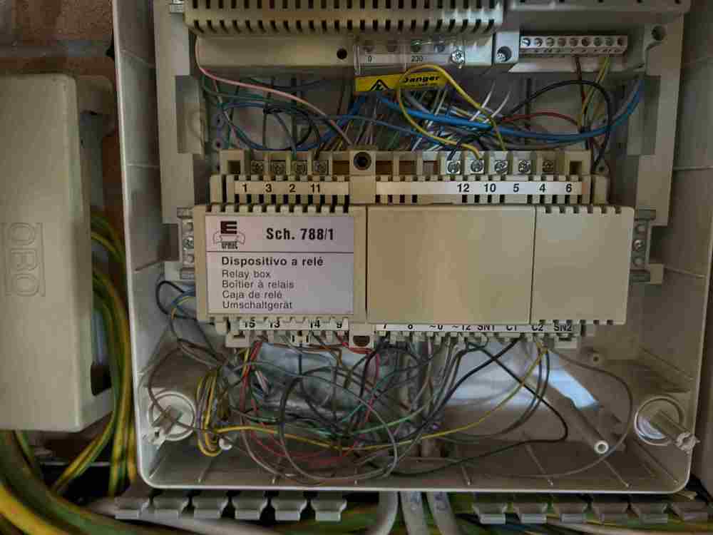

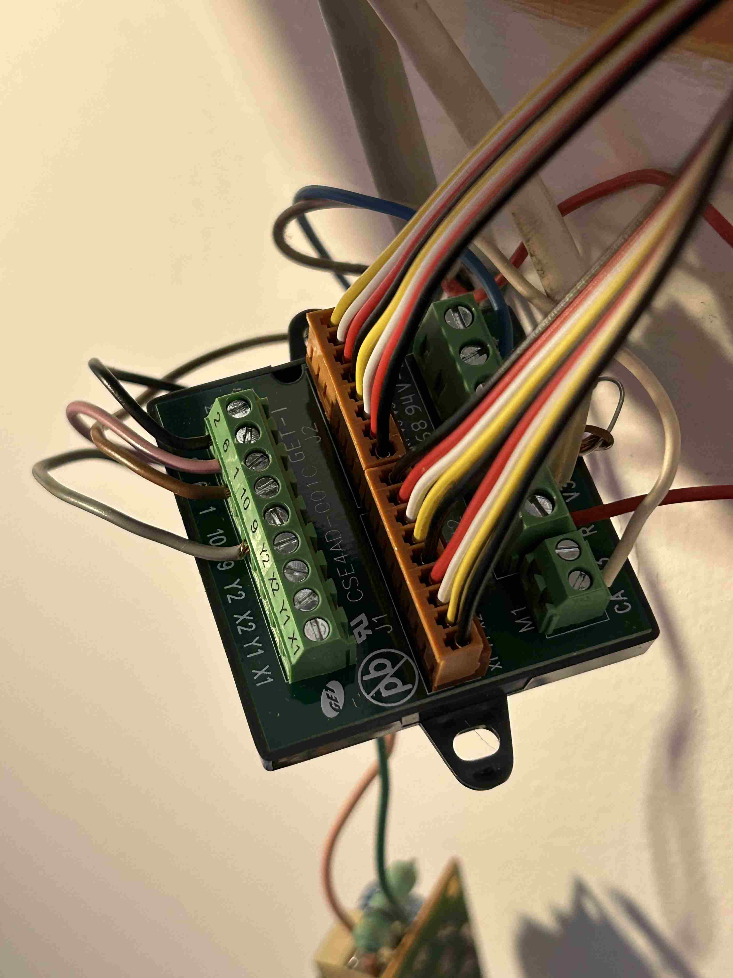

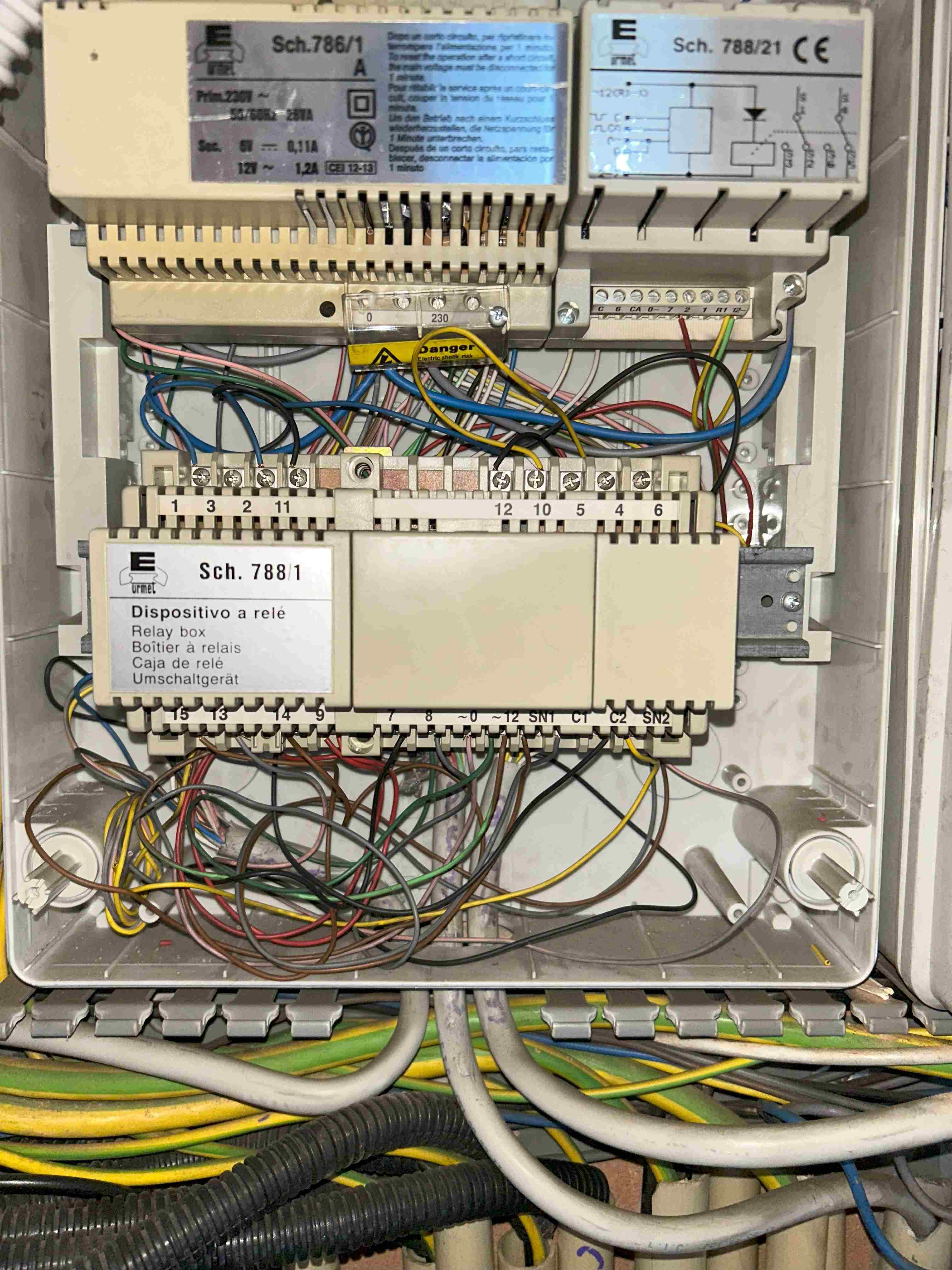

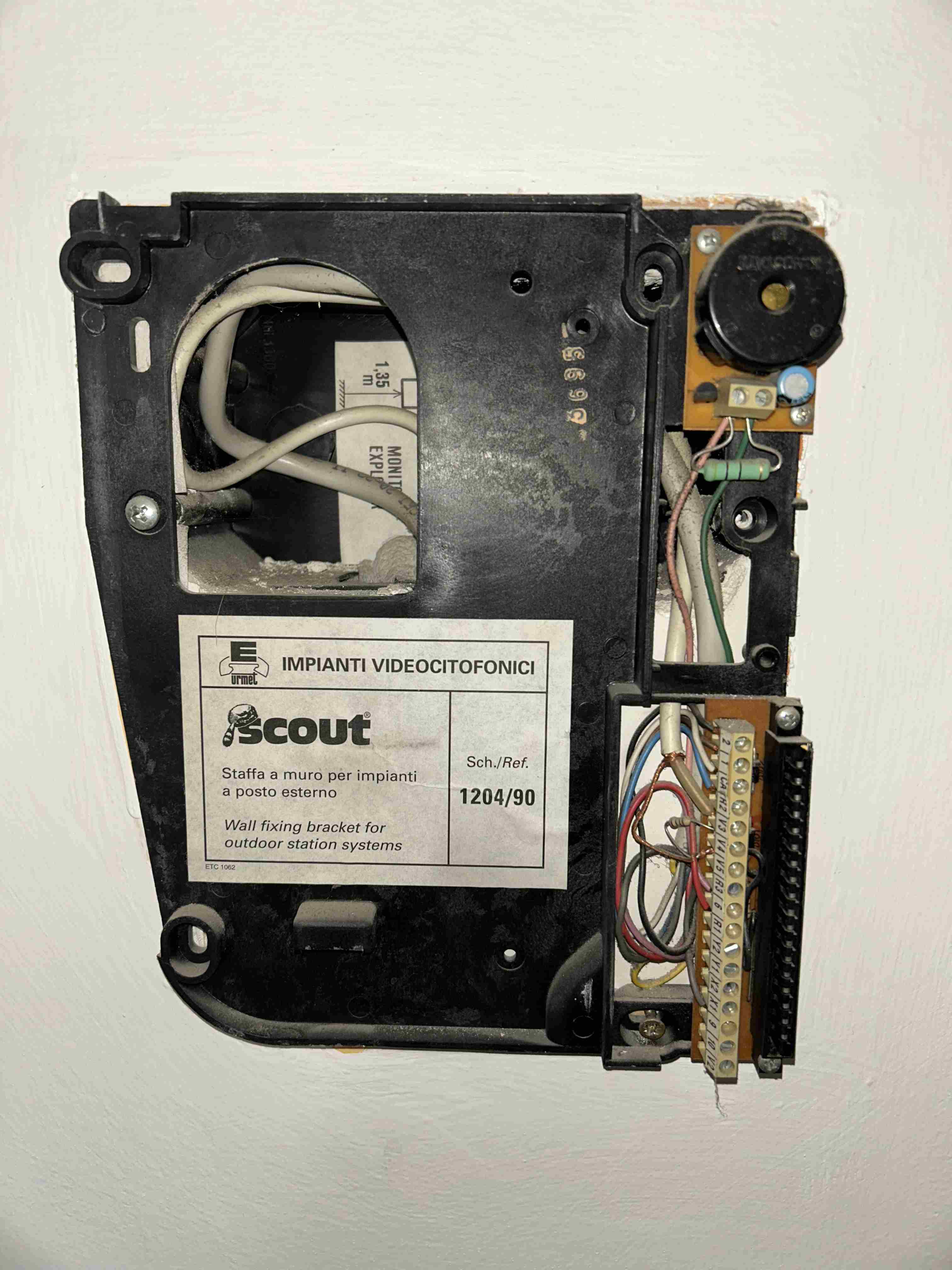

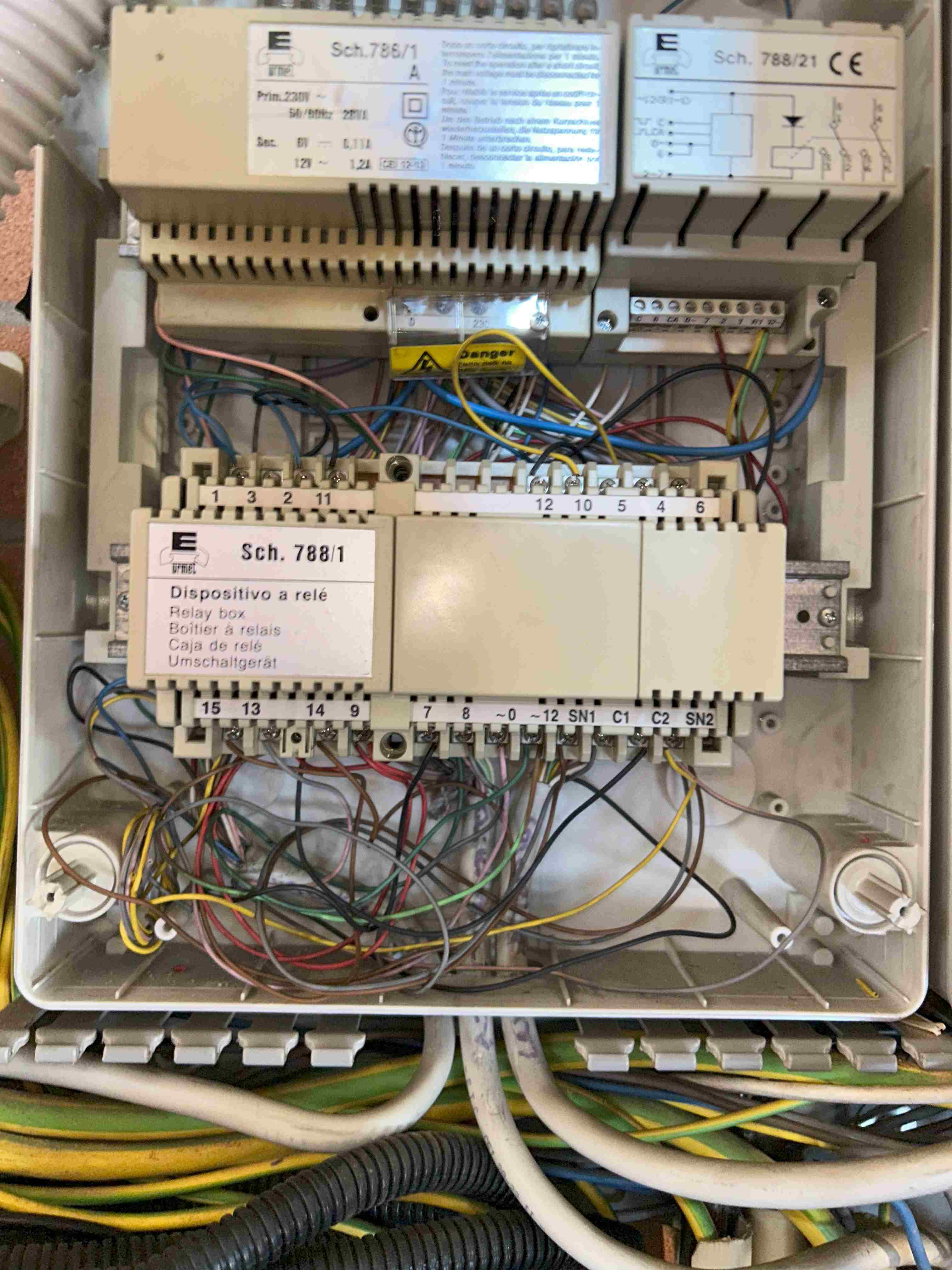

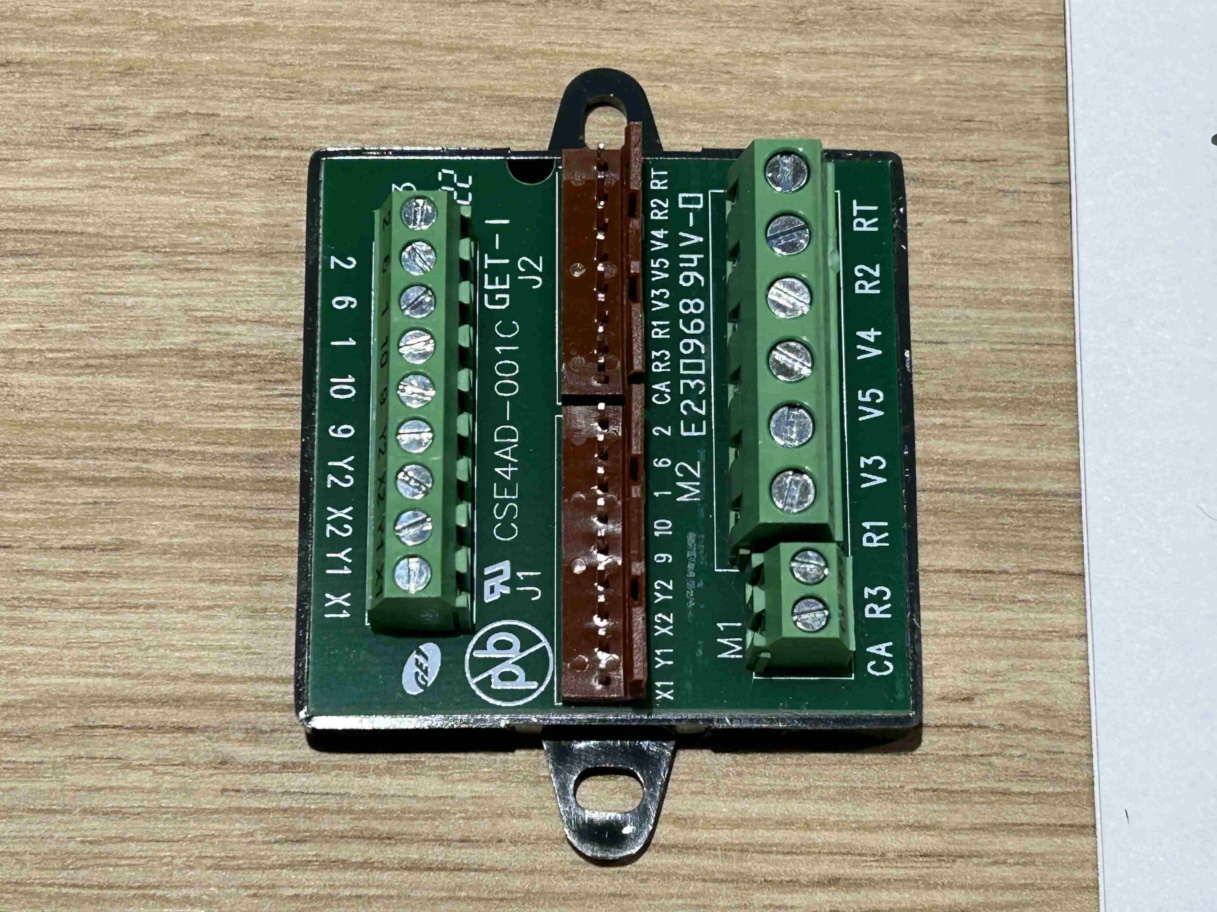

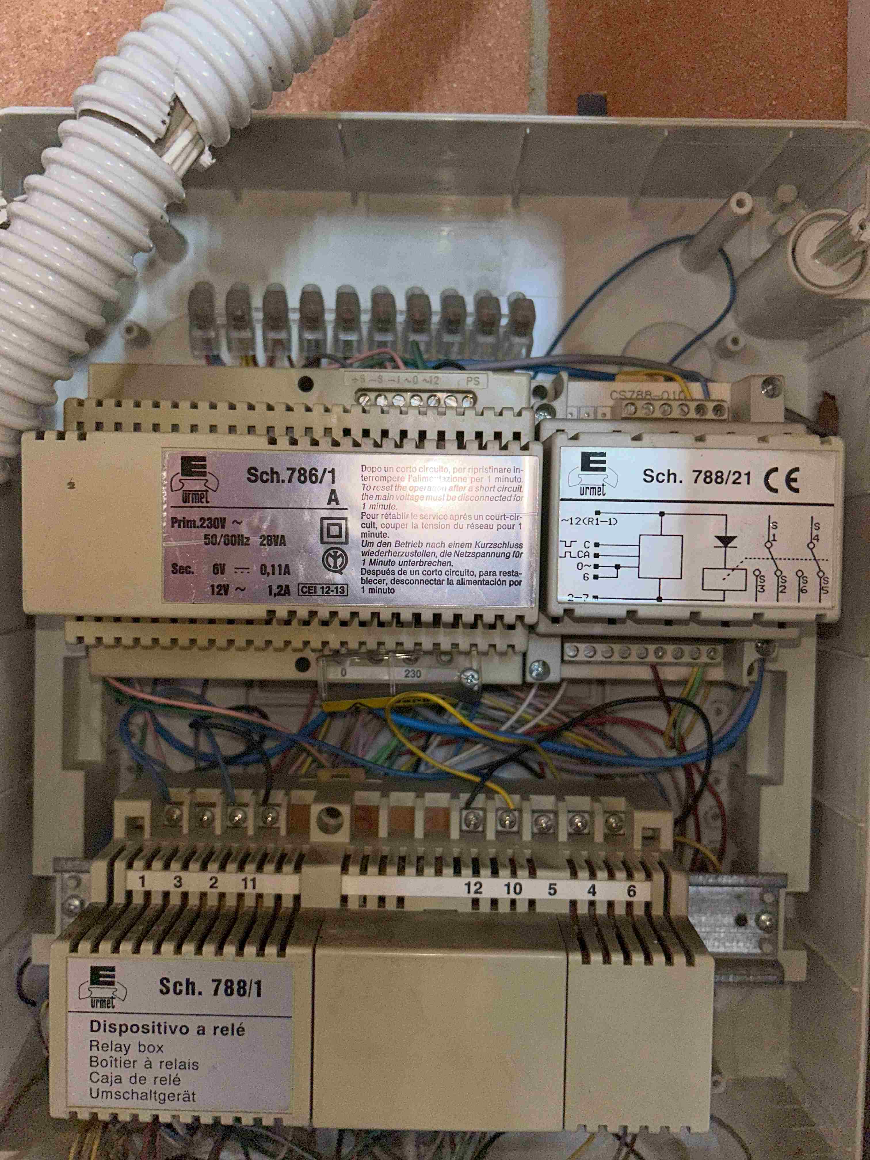

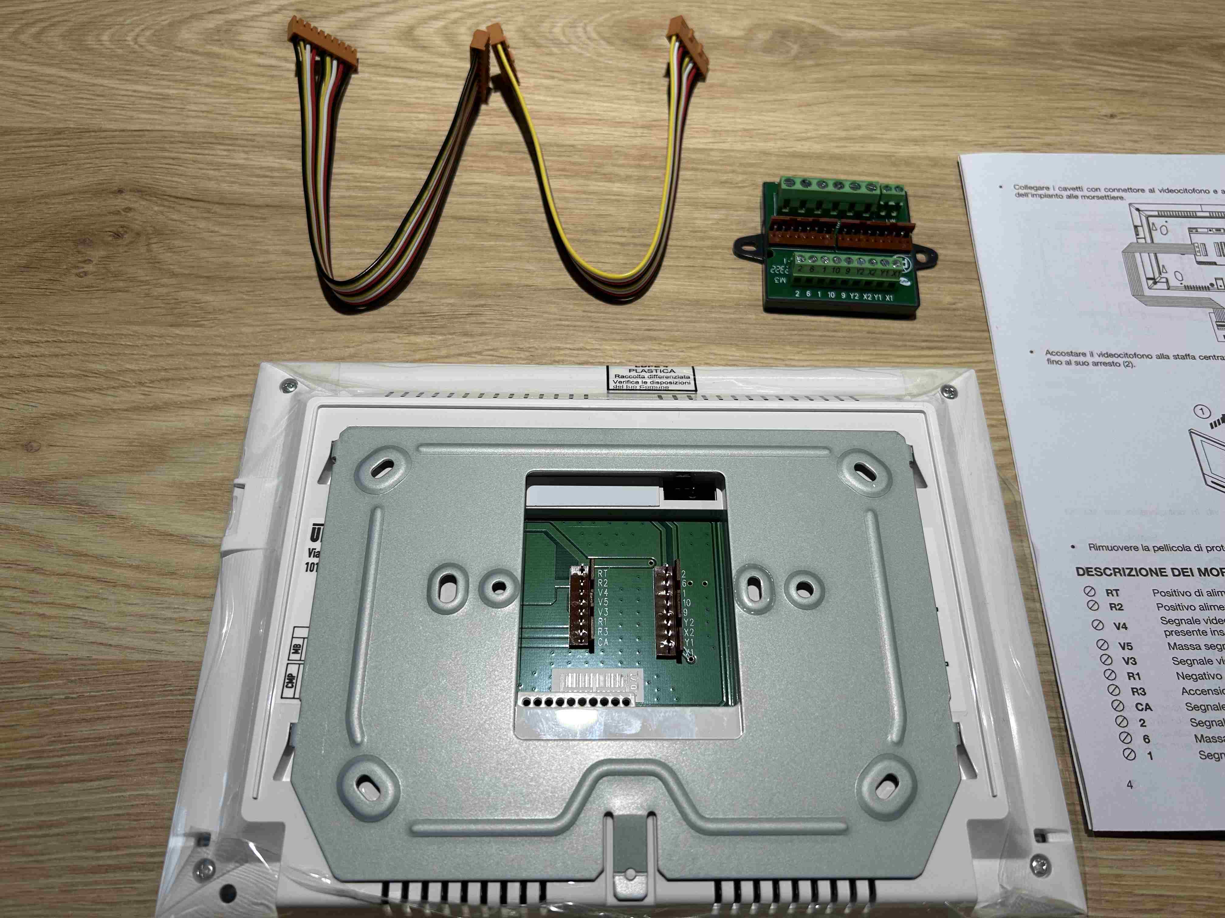

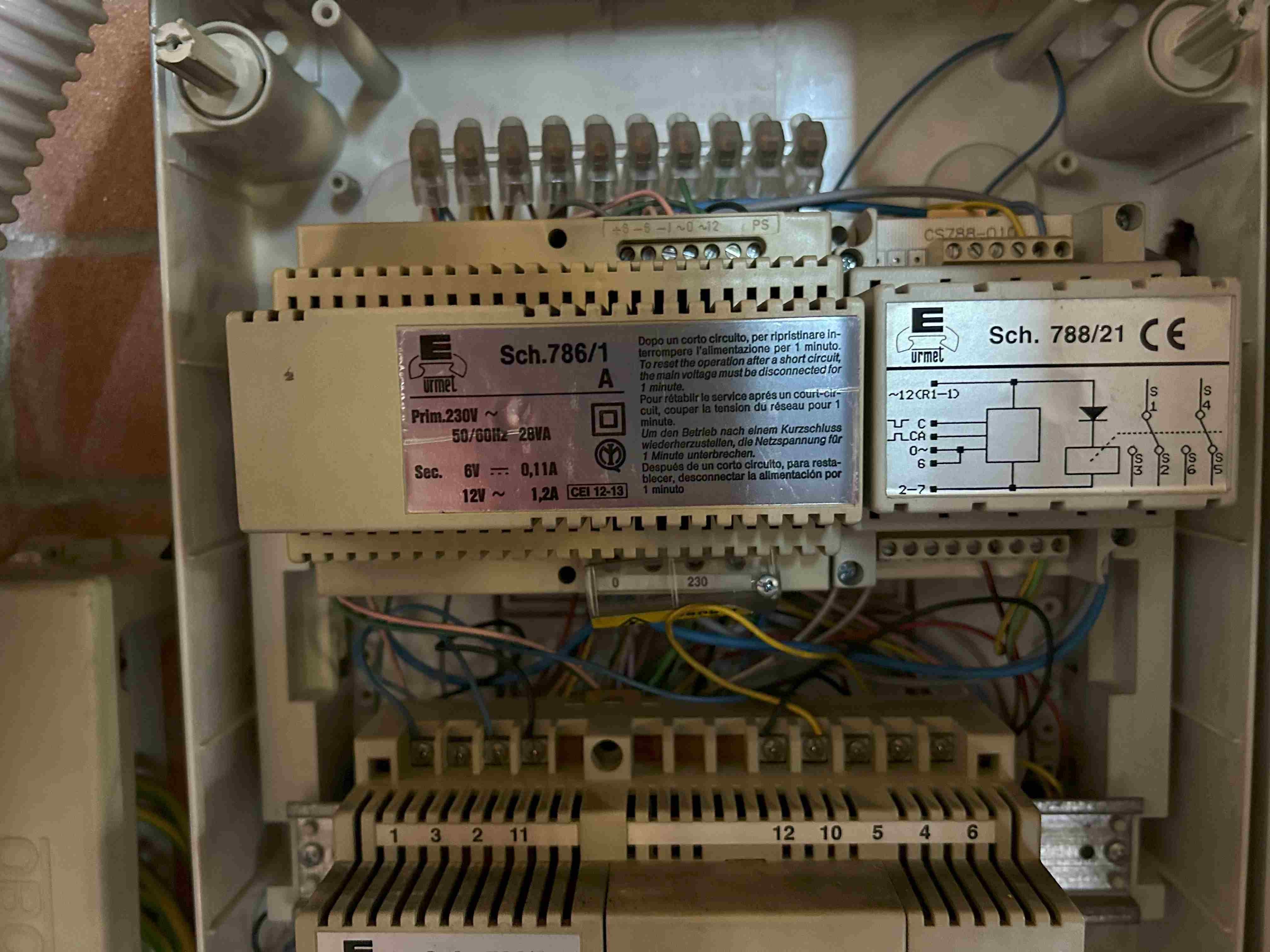

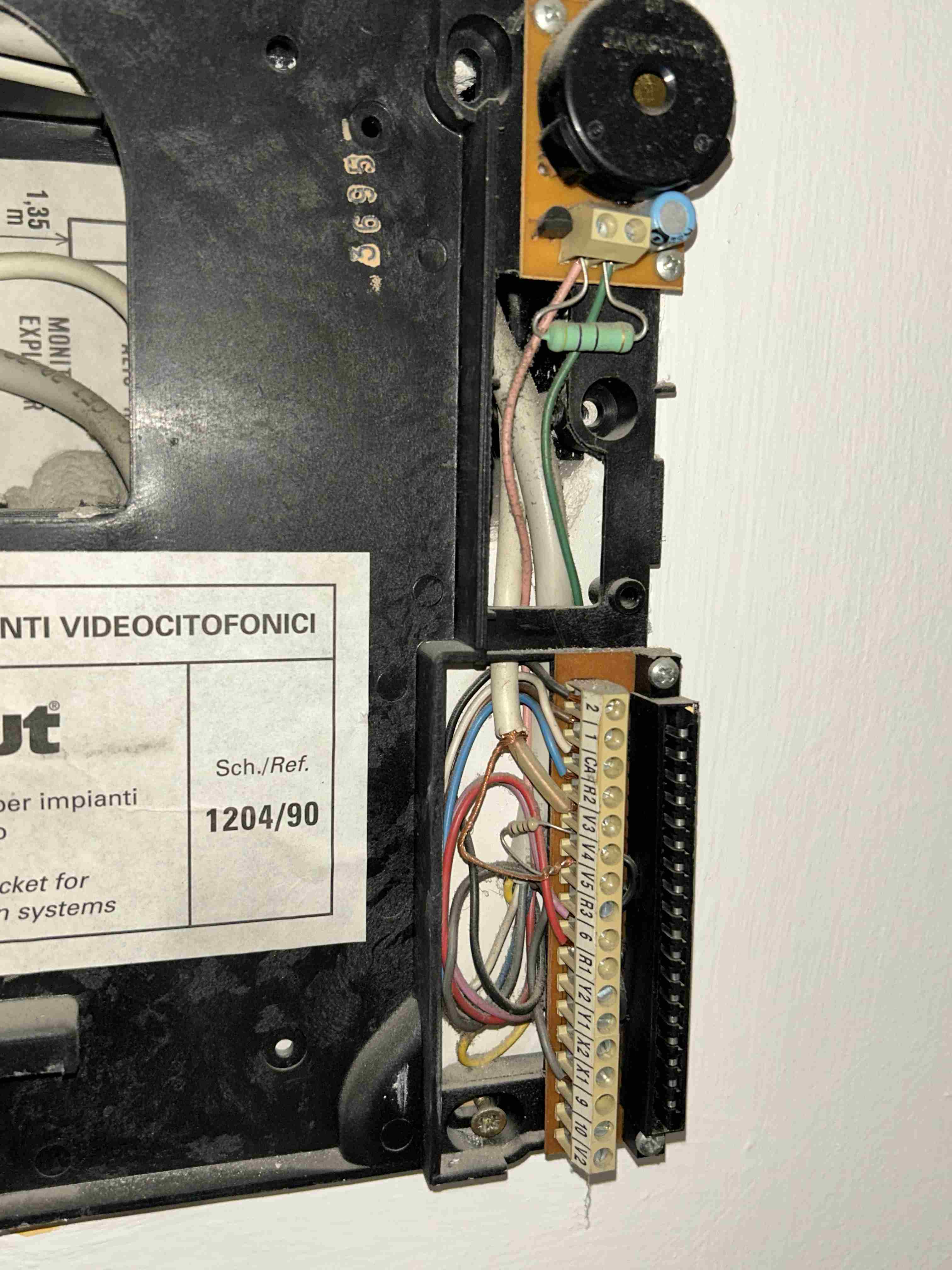

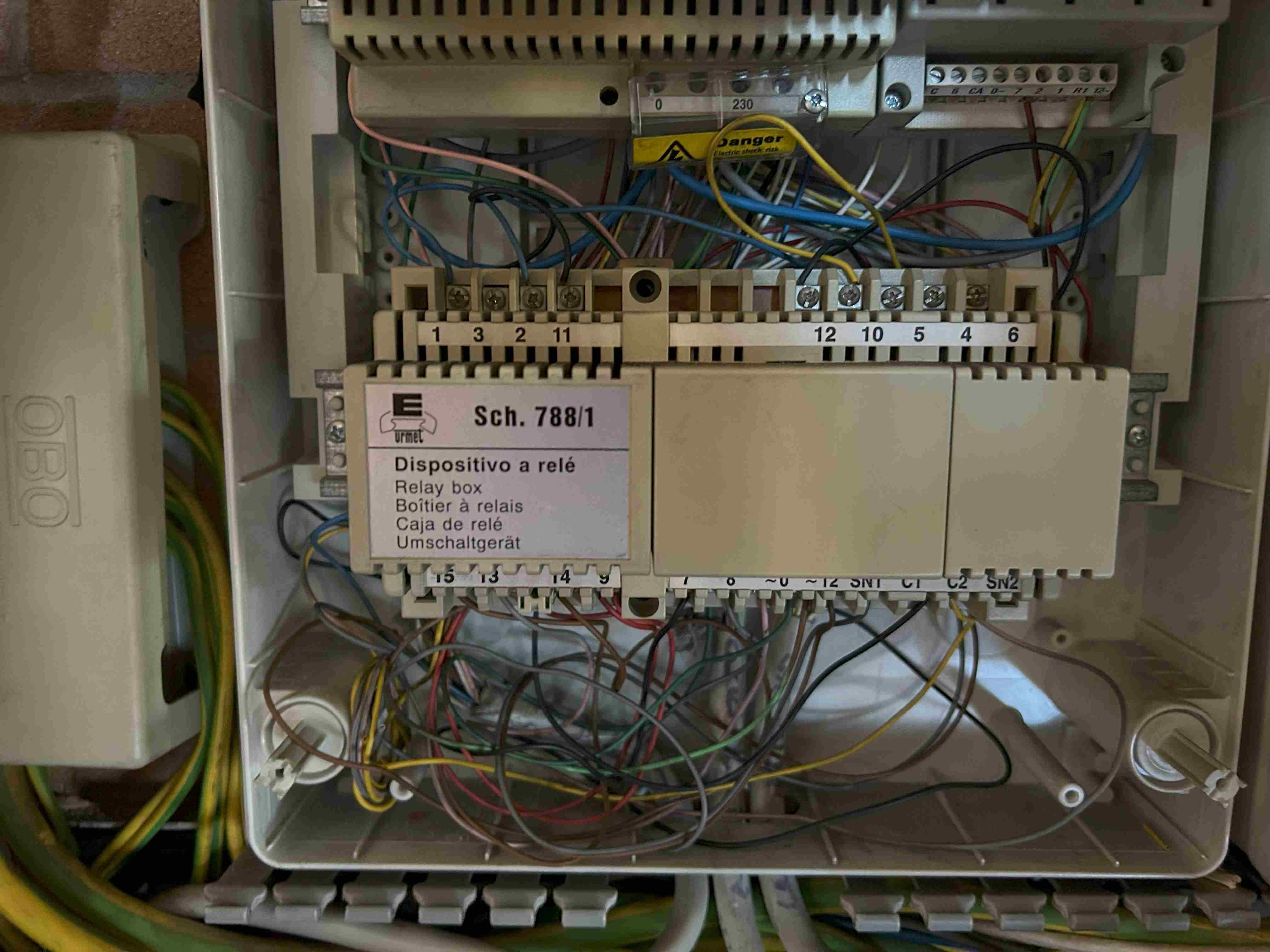

Pinuccio Floridia Inserito: 7 gennaio Segnala Inserito: 7 gennaio Salve, vorrei un consiglio; devo sostituire un vecchio videocitofono urmet con un 1740 (indicato dalla urmet). sposterò i cavi nelle stesse posizioni e devo aggiungere un buzzer urmet 9854/56. Come si vede dalla foto della vecchia morsetteria, il vecchio buzzer ha due cavi collegati. Le mie domande sono, metto i cavi del vecchio buzzer nel nuovo? I cavi nero e rosso del nuovo buzzer, dove vanno collegati in caso? Grazie per la disponibilità
Roberto Garoscio Inserita: 7 gennaio Segnala Inserita: 7 gennaio Il filo rosso non lo devi usare. Il nero con +/~ sono da collegare ai due fili del ronzatore attuale che volendo puoi riutilizzare, se lasci la resistenza vecchia non devi chiudere il ponticello nero sullo stampato del ronzatore nuovo. Sembra che il video abbia comunque la chiamata elettronica CA, forse il ronzatore è il fuori porta?
Pinuccio Floridia Inserita: 8 gennaio Autore Segnala Inserita: 8 gennaio Provo. Grazie per la disponibilità Pinuccio Floridia
Pinuccio Floridia Inserita: 8 gennaio Autore Segnala Inserita: 8 gennaio Altra domanda, con questi cavi potrei eventualmente installare un urmet 1708/2? Se è compatibile, in caso faccio una sostituzione. Grazie
Pinuccio Floridia Inserita: 8 gennaio Autore Segnala Inserita: 8 gennaio In pratica? Potrebbero esserci problemi con il campanello al piano?
Roberto Garoscio Inserita: 8 gennaio Segnala Inserita: 8 gennaio (modificato) Il campanello al piano funziona sul ronzatore e non ha niente a che vedere con il monitor. In pratica non ho ancora provato la sostituzione di questo monitor nuovo ma, lo danno compatibile con i sistemi Coax e quindi deve funzionare. Modificato: 9 gennaio da Roberto Garoscio
Pinuccio Floridia Inserita: 9 gennaio Autore Segnala Inserita: 9 gennaio Proverò a sostituirlo. In caso poi posterò delle foto per chiedere informazioni.
Roberto Garoscio Inserita: 9 gennaio Segnala Inserita: 9 gennaio (modificato) Se funziona senza intoppi dacci comunque conferma. Modificato: 9 gennaio da Roberto Garoscio
Pinuccio Floridia Inserita: 1 febbraio Autore Segnala Inserita: 1 febbraio Buongiorno, il citofono è arrivato e in questi giorni proverò a sostituirlo. Posto le foto della morsettiera. Sembrano combaciare i contatti.
Pinuccio Floridia Inserita: 2 febbraio Autore Segnala Inserita: 2 febbraio Buongiorno, ho collegato il videocitofono con le stesse posizioni. al primo cancelletto suona e si vede e apre ma non si sente né da fuori né da dentro. al secondo citofono alle scale non suona e ma apre. mi potreste aiutare?
Pinuccio Floridia Inserita: 2 febbraio Autore Segnala Inserita: 2 febbraio (modificato) Forse questo modello non va e mi conviene prendere il 1740. #robertogaroscio cosa ne pensa? Modificato: 2 febbraio da Pinuccio Floridia
Roberto Garoscio Inserita: 2 febbraio Segnala Inserita: 2 febbraio (modificato) 3 ore fa, Pinuccio Floridia ha scritto: al primo cancelletto suona e si vede e apre ma non si sente né da fuori né da dentro. Se si vede significa che la chiamata è corretta e deve anche funzionare l’audio. 3 ore fa, Pinuccio Floridia ha scritto: al secondo citofono alle scale non suona e ma apre. Bisogna capire che impianto è presente, se con relè di scambio deve funzionare, potrebbe essere che la chiamata sia elettrica su ronzatore (vedo la resistenza che serve ad aumentare il carico per attuare lo scambio nel relè), in questo caso devo collegare anche il ronzatore vecchio. 1 ora fa, Pinuccio Floridia ha scritto: Forse questo modello non va e mi conviene prendere il 1740. Non cambia nulla sono simili in tutto tranne che come fonica, questo senza cornetta può essere che non funzioni su postazioni senza video perché debba avere R1 e R2 presenti alla chiamata per far funzionare il circuito audio, la seconda entrata è senza telecamera? Se hai messo un buzzer nuovo devi attivare con il ponticello la resistenza a bordo come descrivono le istruzioni. Modificato: 2 febbraio da Roberto Garoscio
Pinuccio Floridia Inserita: 2 febbraio Autore Segnala Inserita: 2 febbraio il secondo citofono è senza telecamera. il buzzer ho lasciato quello vecchio che però è soltanto collegato al campanello al piano. Quindi se servono R1 e R2 per la seconda pulsantiera, questo non è compatibile? Posto le foto della centralina, non so se possono essere utili. Grazie
Pinuccio Floridia Inserita: 2 febbraio Autore Segnala Inserita: 2 febbraio Ma il buzzer influisce sul fatto che non si senta parlare su entrambi i lati? comunque originariamente il buzzer si trovava già collegato solo al campanello al piano.
Roberto Garoscio Inserita: 3 febbraio Segnala Inserita: 3 febbraio 18 ore fa, Pinuccio Floridia ha scritto: Ma il buzzer influisce sul fatto che non si senta parlare su entrambi i lati? comunque originariamente il buzzer si trovava già collegato solo al campanello al piano. No. Dalle foto non vedendo l’alimentatore video presuppongo che ci siano più scale secondarie e un posto principale è così?
Pinuccio Floridia Inserita: 3 febbraio Autore Segnala Inserita: 3 febbraio 35 minuti fa, Roberto Garoscio ha scritto: No. Dalle foto non vedendo l’alimentatore video presuppongo che ci siano più scale secondarie e un posto principale è così? Si, ci sono più scale. Ma quindi come dovrei collegarlo? Mi sono un po' perso.
Roberto Garoscio Inserita: 3 febbraio Segnala Inserita: 3 febbraio 4 ore fa, Pinuccio Floridia ha scritto: Si, ci sono più scale. Ma quindi come dovrei collegarlo? Mi sono un po' perso. Esattamente come l’altro e dovrebbe funzionare, unico dubbio per la postazione di sola fonica, dubbio che presto mi toglierò e ti farò sapere.
Pinuccio Floridia Inserita: 3 febbraio Autore Segnala Inserita: 3 febbraio 2 ore fa, Roberto Garoscio ha scritto: Esattamente come l’altro e dovrebbe funzionare, unico dubbio per la postazione di sola fonica, dubbio che presto mi toglierò e ti farò sapere. Si ma rimane anche il problema che non si sente parlare al primo citofono né da fuori e neanche da dentro
Roberto Garoscio Inserita: 3 febbraio Segnala Inserita: 3 febbraio 4 ore fa, Pinuccio Floridia ha scritto: Si ma rimane anche il problema che non si sente parlare al primo citofono né da fuori e neanche da dentro Questo è strano, il vecchio funziona?
Pinuccio Floridia Inserita: 4 febbraio Autore Segnala Inserita: 4 febbraio 13 ore fa, Roberto Garoscio ha scritto: Questo è strano, il vecchio funziona? Si, funziona.
Roberto Garoscio Inserita: 4 febbraio Segnala Inserita: 4 febbraio (modificato) Confermo quanto anticipato, il 1708/2 per funzionare deve essere alimentato su R1 e R2, in situazioni normali l’alimentatore video viene utilizzato anche per PE di sola fonica, nel tuo caso, le varie scale hanno la pulsantiera piè scala solo audio e con alimentatore dedicato che non eroga la R1 R2. Dovresti fare una modifica con relè e alimentatore aggiunti ma non credo ti valga la pena farlo. Modificato: 4 febbraio da Roberto Garoscio
