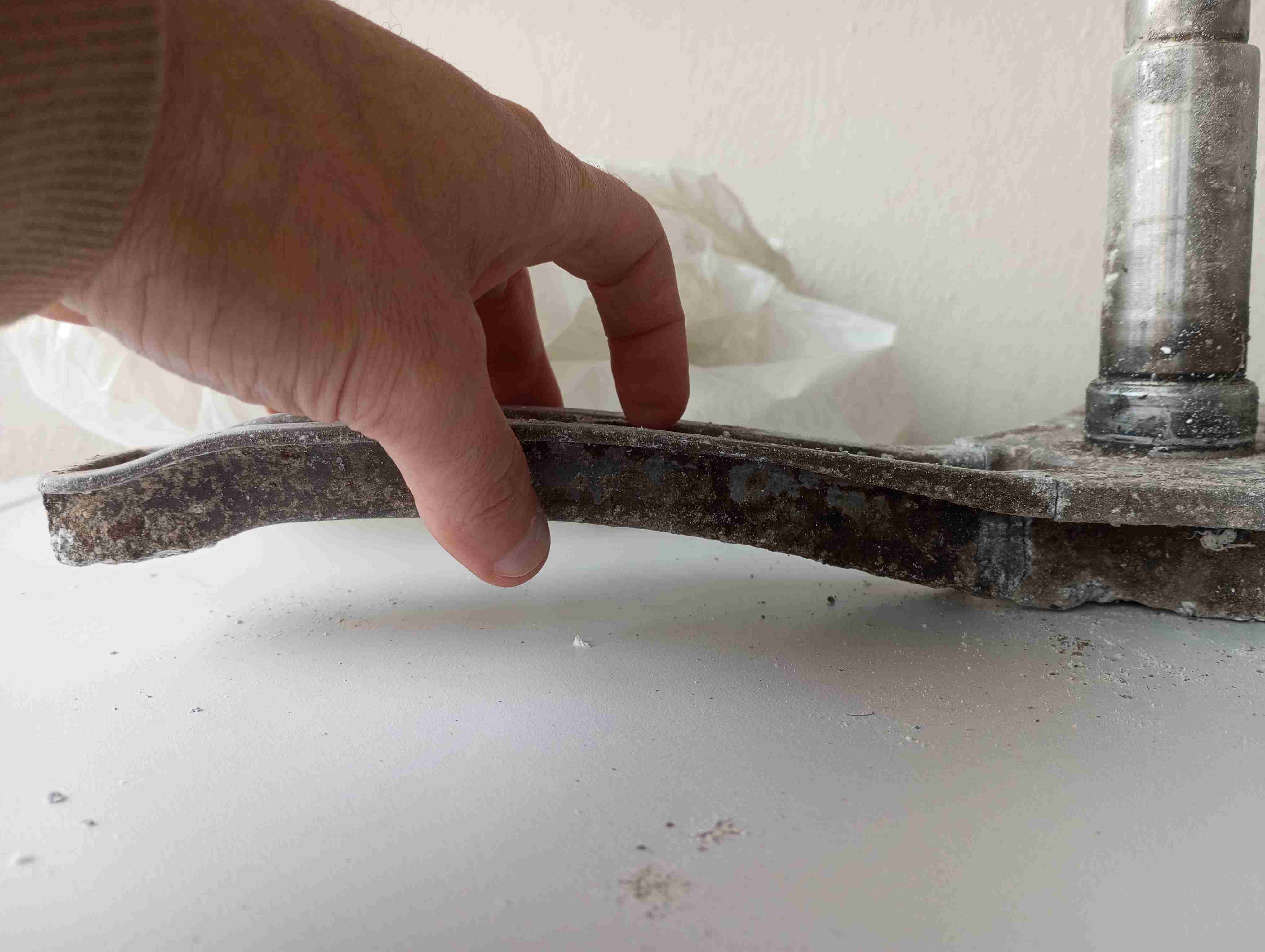

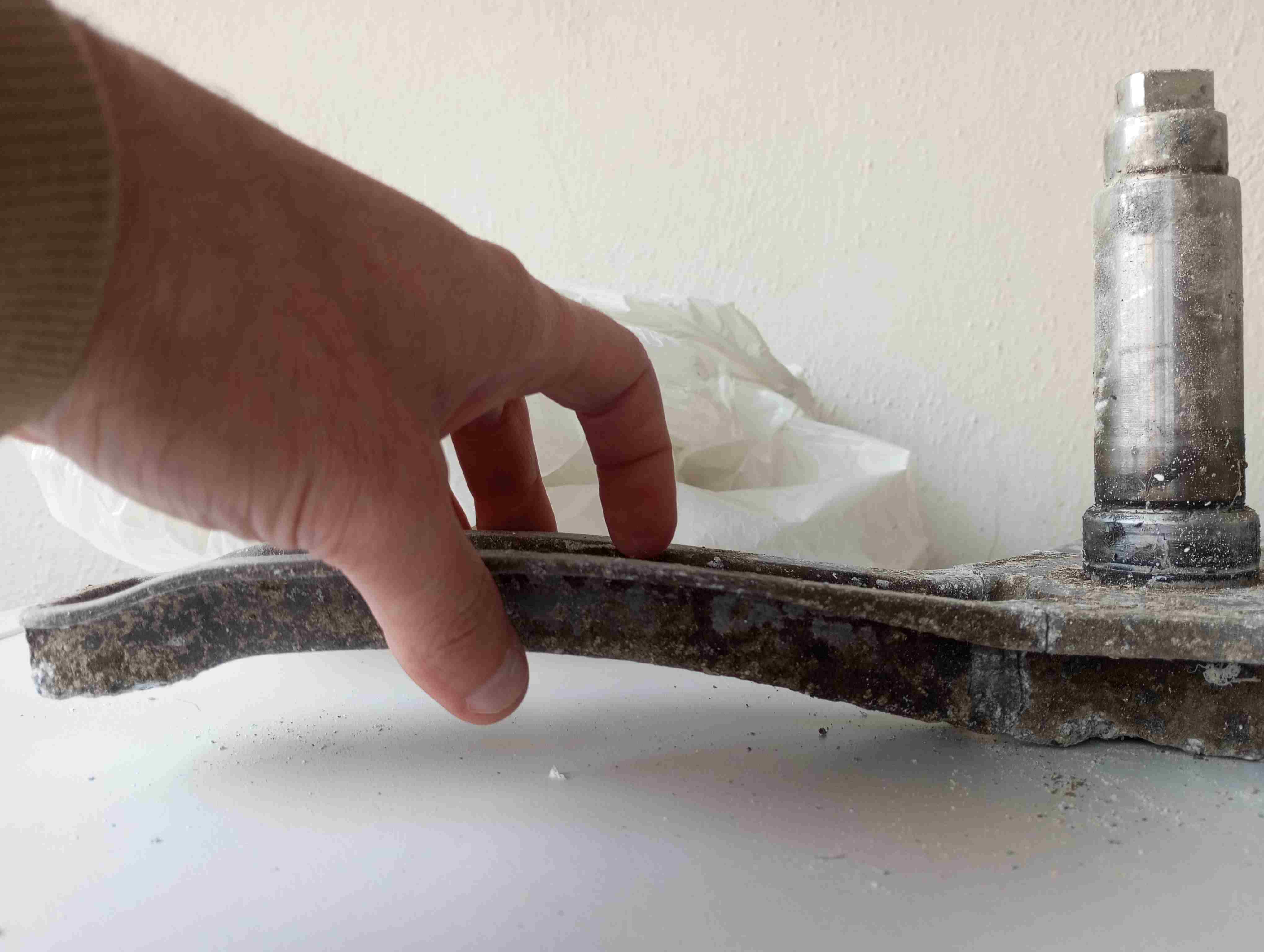

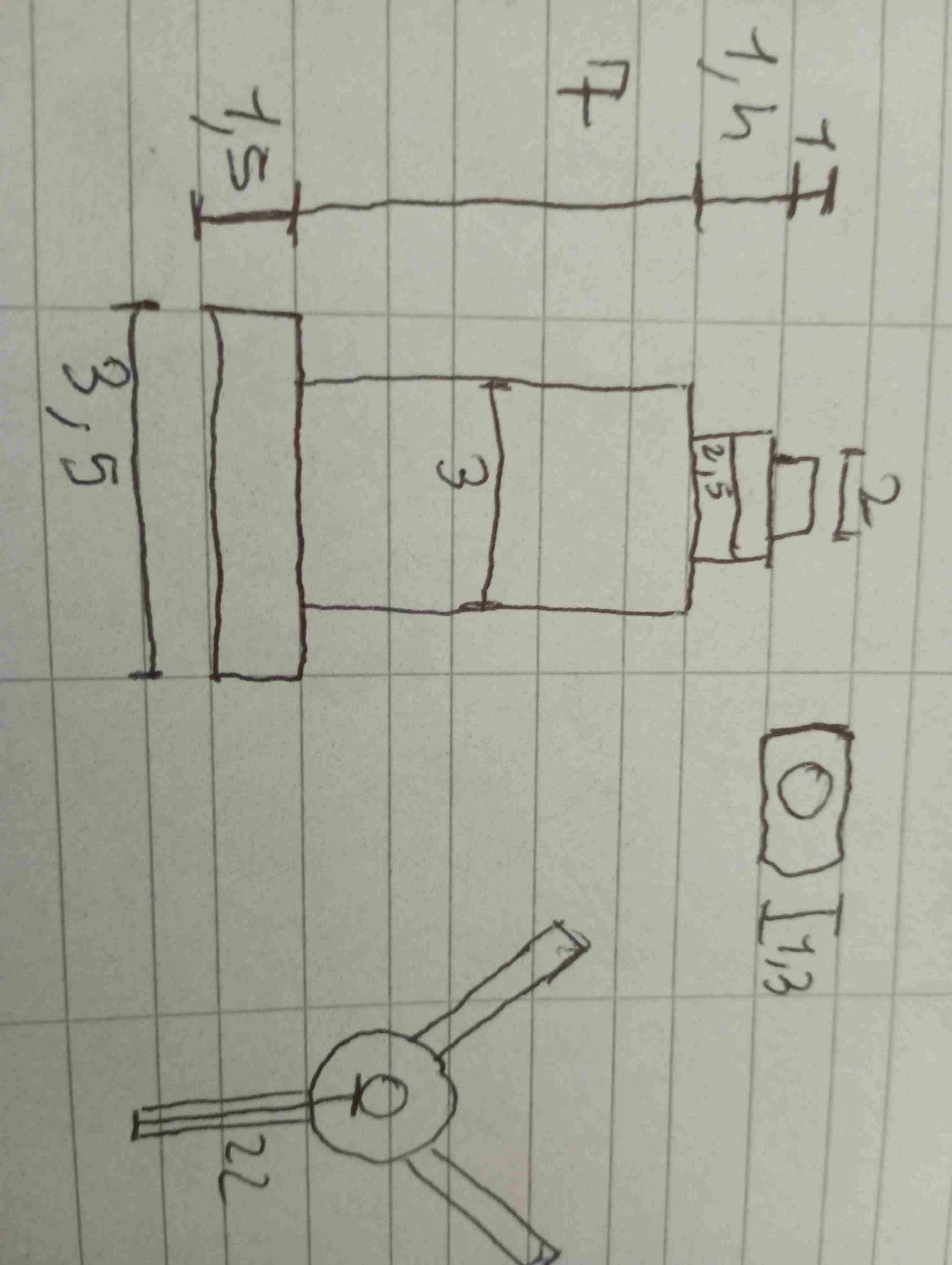

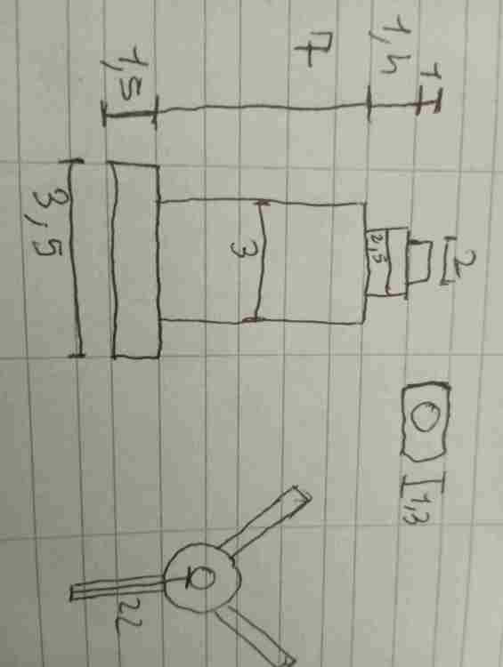

Maxgts Inserito: 9 gennaio Segnala Inserito: 9 gennaio Salve, ho un problema con una lavatrice akai aqua8003V. Qualche giorno fa, durante la centrifuga, il cesto ha iniziato a fare un forte rumore, lavatrice subito spenta per evitare ulteriori danni. Sono riuscito abbastanza facilmente a smontarla ed avendo la vasca apribile ho individuato subito il problema, i tre bracci della crociera totalmente spezzati. Ho chiesto a due venditori di ricambi ma uno non tratta ricambi akai mentre l'altro mi ha detto che trattandosi di una lavatrice economica i ricambi di vasca e cesto non sono venduti. Il dubbio sull' affermazione del rivenditore però mi è venuto quando cercando sui vari siti di ricambi ho trovato le due parti della vasca, ma nulla riguardo la crociera. Come potrei risolvere?
Ganimede77 Inserita: 9 gennaio Segnala Inserita: 9 gennaio 2 ore fa, Maxgts ha scritto: Il dubbio sull' affermazione del rivenditore però mi è venuto quando cercando sui vari siti di ricambi ho trovato le due parti della vasca, ma nulla riguardo la crociera. Come potrei risolvere? Io non trovo, se non queste, che potrebbero essere comunque compatibili, da verificare: https://www.ricambi-elettrodomestici.com/index.php?route=product/product&manufacturer_id=13&product_id=4152 https://www.ricambi-elettrodomestici.com/index.php?route=product/product&manufacturer_id=13&product_id=4177 https://www.ricambi-elettrodomestici.com/index.php?route=product/product&manufacturer_id=13&product_id=4163
Maxgts Inserita: 10 gennaio Autore Segnala Inserita: 10 gennaio Salve, per prima cosa grazie per la risposta. Tra le tre crociere la terza é l'unica che sembra poter andare in quanto la crociera rotta ha due viti per braccio. Il costo su quel sito però é decisamente troppo alto, soprattutto per un "potrebbe andare oppure no" Purtroppo non vedo nemmeno informazioni sulle dimensioni effettive del pezzo. Appena posso posterò eventualmente le misure della crociera guasta. 17 ore fa, Ganimede77 ha scritto: Io non trovo, se non queste, che potrebbero essere comunque compatibili, da verificare: https://www.ricambi-elettrodomestici.com/index.php?route=product/product&manufacturer_id=13&product_id=4152 https://www.ricambi-elettrodomestici.com/index.php?route=product/product&manufacturer_id=13&product_id=4177 https://www.ricambi-elettrodomestici.com/index.php?route=product/product&manufacturer_id=13&product_id=4163
Maxgts Inserita: 16 gennaio Autore Segnala Inserita: 16 gennaio Queste sono le immagini e le misure della crociera e del mozzo.
