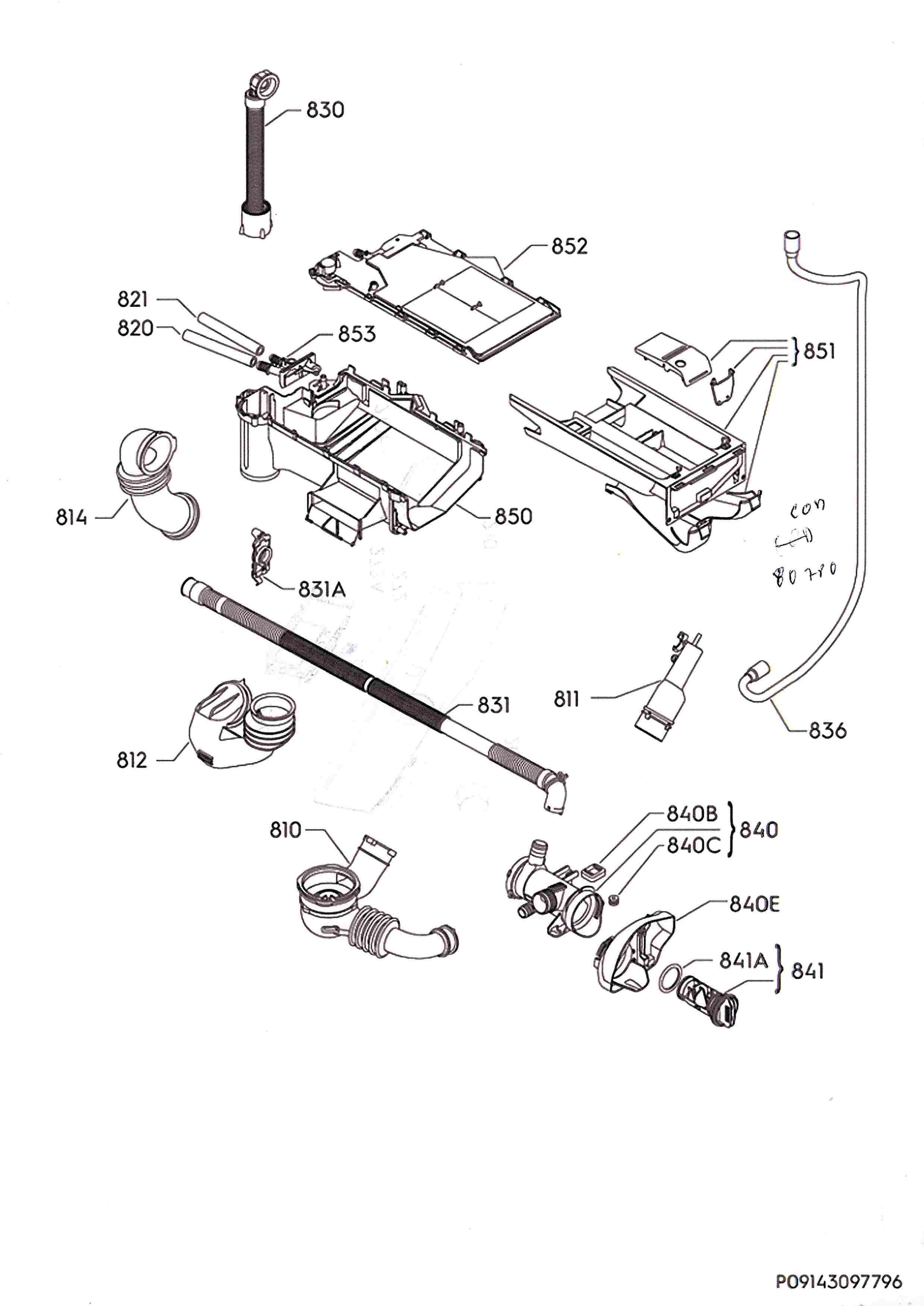

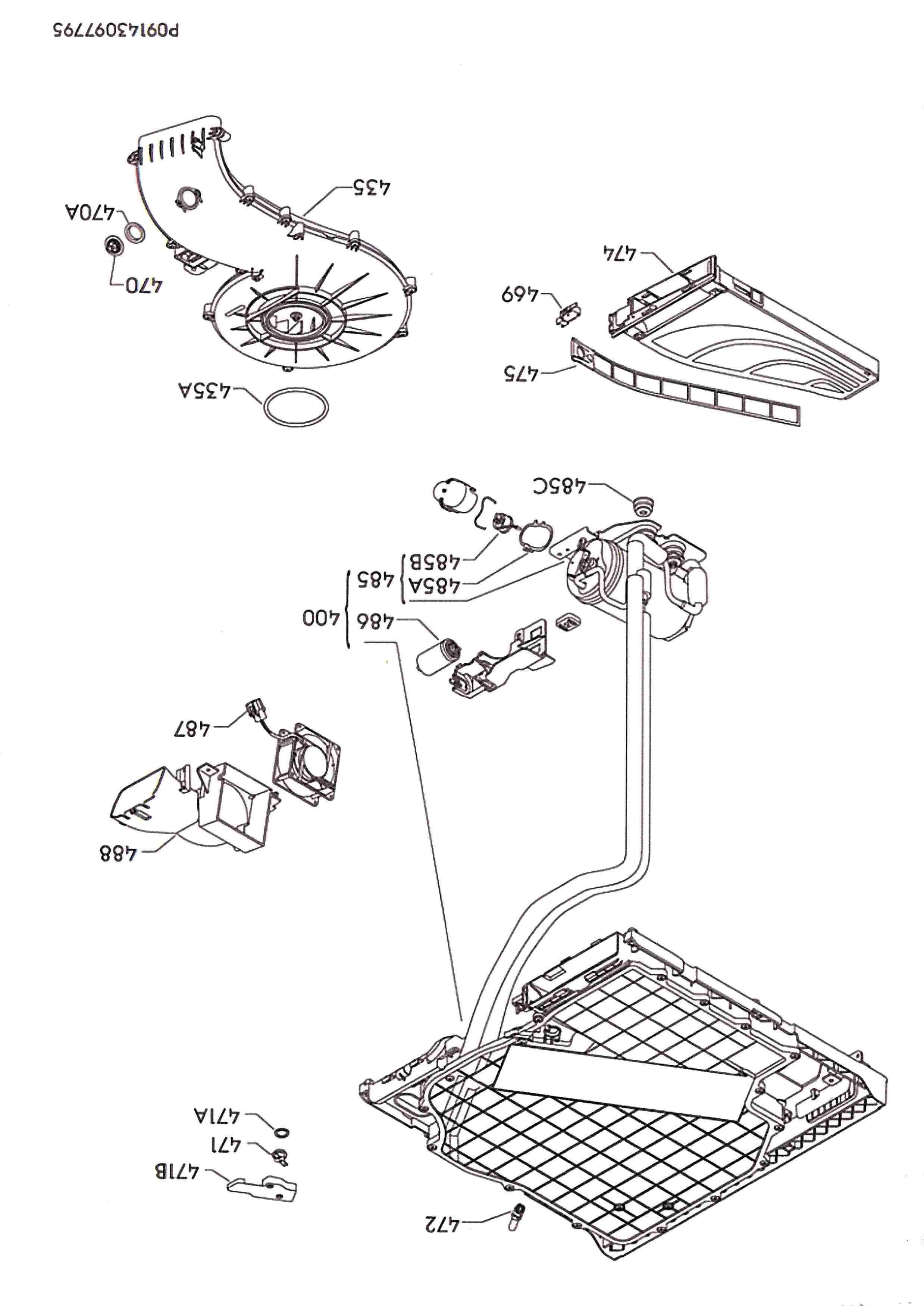

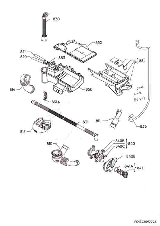

pierluigi134 Inserito: 9 gennaio Segnala Inserito: 9 gennaio nel eseguire asciugatura dei panni ( capacità di 6 kg.) vengon inseriti circa 4 kg.Nel pavimento sotto la alavaasciuga perde acqua cosa potrebbe essere. Poiche nel ciclo del lavaggio il pavimento è asciutto per cui ( pompa, tubidi scarico sono a posto ) cosa potrebbe essere
Ganimede77 Inserita: 10 gennaio Segnala Inserita: 10 gennaio Il 09/01/2025 alle 22:19 , pierluigi134 ha scritto: Nel pavimento sotto la alavaasciuga perde acqua cosa potrebbe essere Expand Quanta acqua? Si possono avere foto?
pierluigi134 Inserita: 10 gennaio Autore Segnala Inserita: 10 gennaio Il 09/01/2025 alle 22:19 , pierluigi134 ha scritto: nel eseguire asciugatura dei panni ( capacità di 6 kg.) vengon inseriti circa 4 kg.Nel pavimento sotto la alavaasciuga perde acqua cosa potrebbe essere. Poiche nel ciclo del lavaggio il pavimento è asciutto per cui ( pompa, tubidi scarico sono a posto ) cosa potrebbe essere Expand buongiorno attualmente no però posso dire chemettiamo 2 asciugami ed a fine asciugatura sono bagnati abbastanza. nelle prove eseguite: con pochi panni non perde. pensavo chepuo essere il tubo 836
