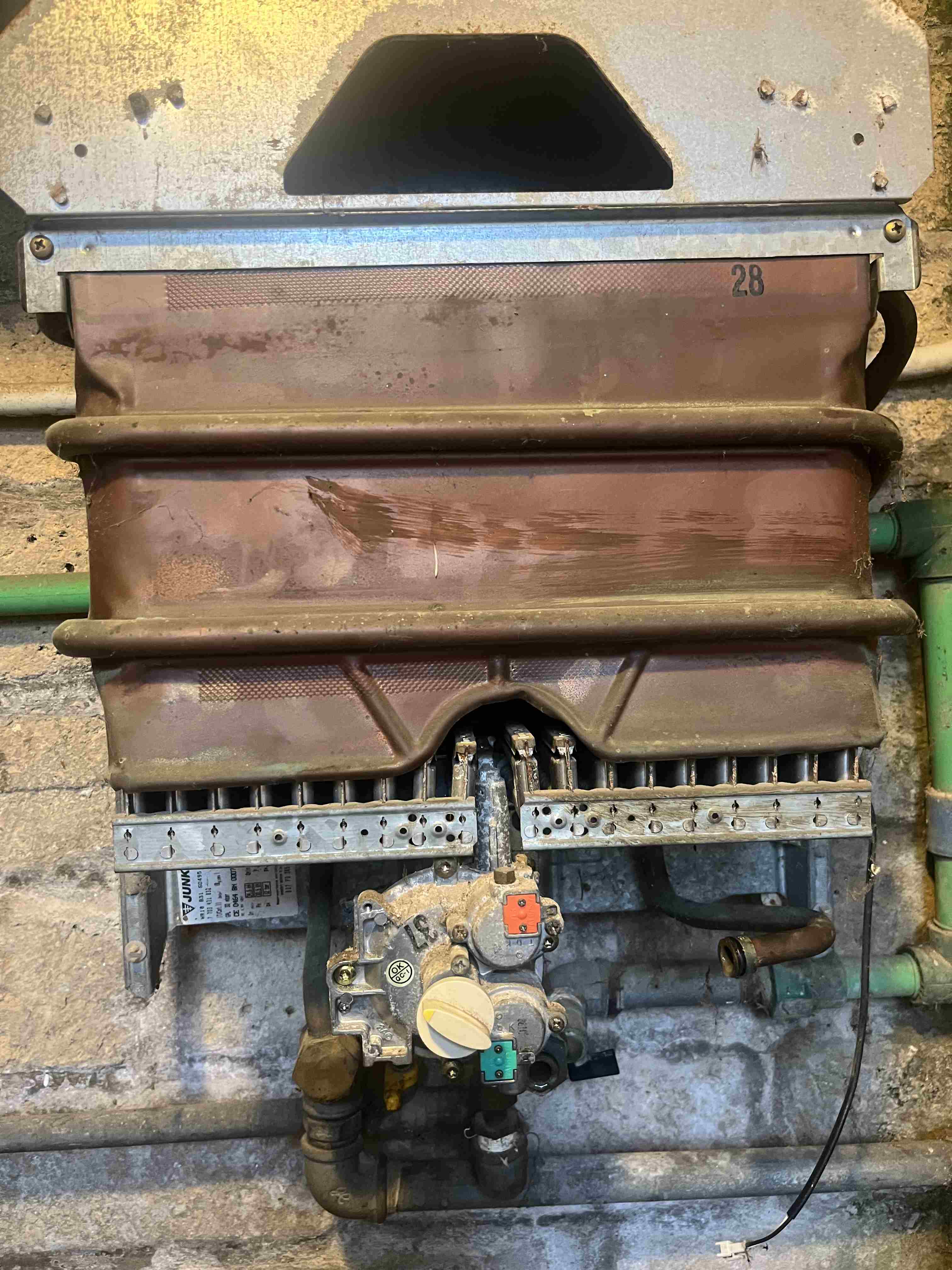

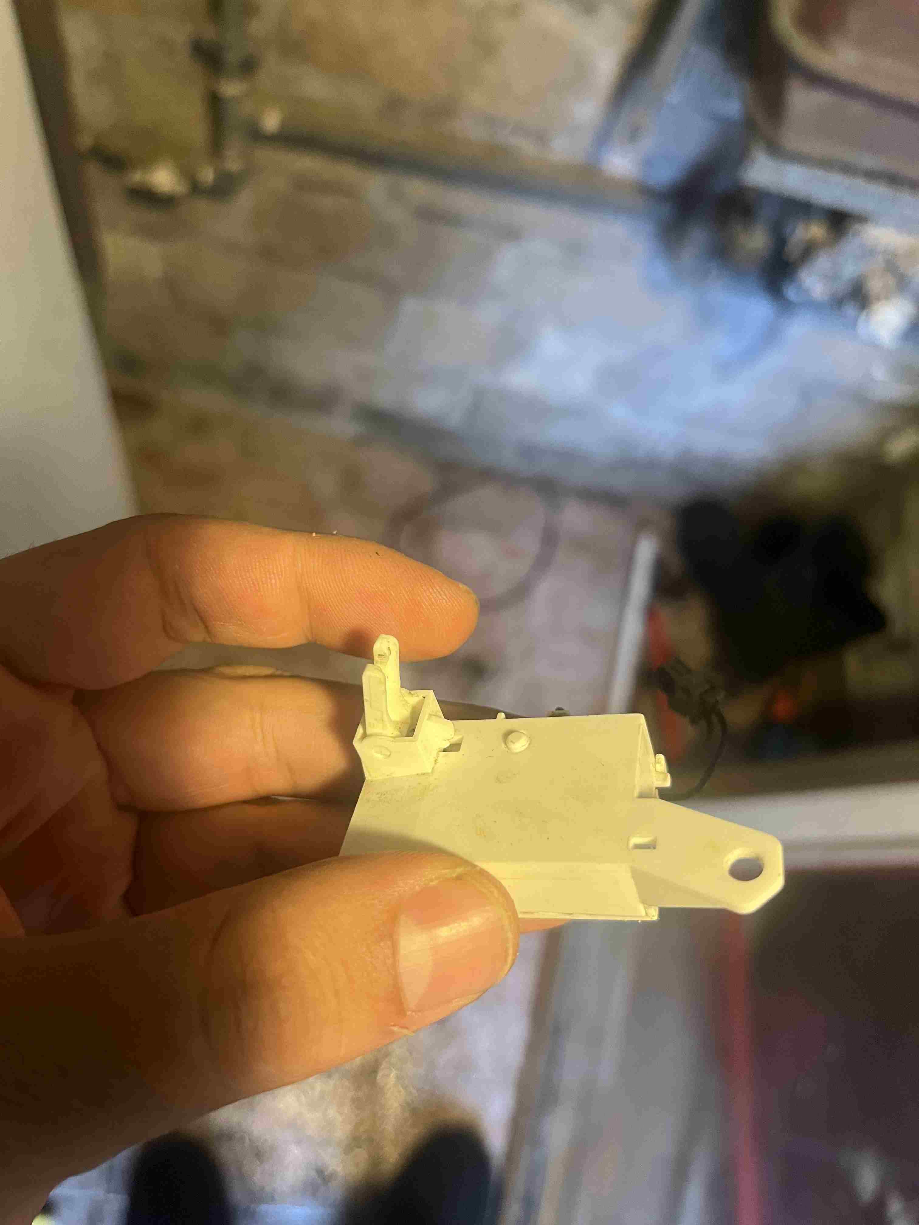

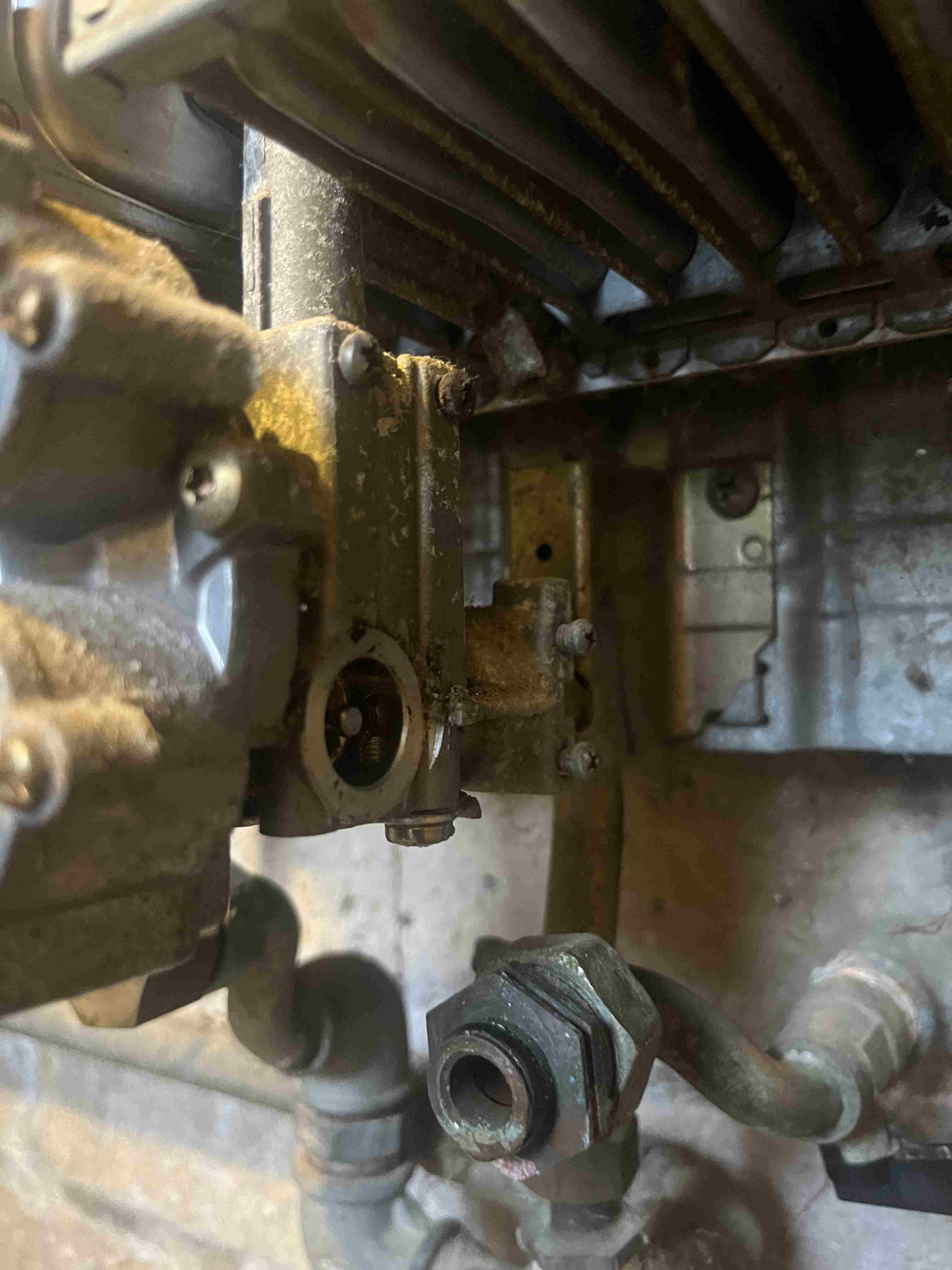

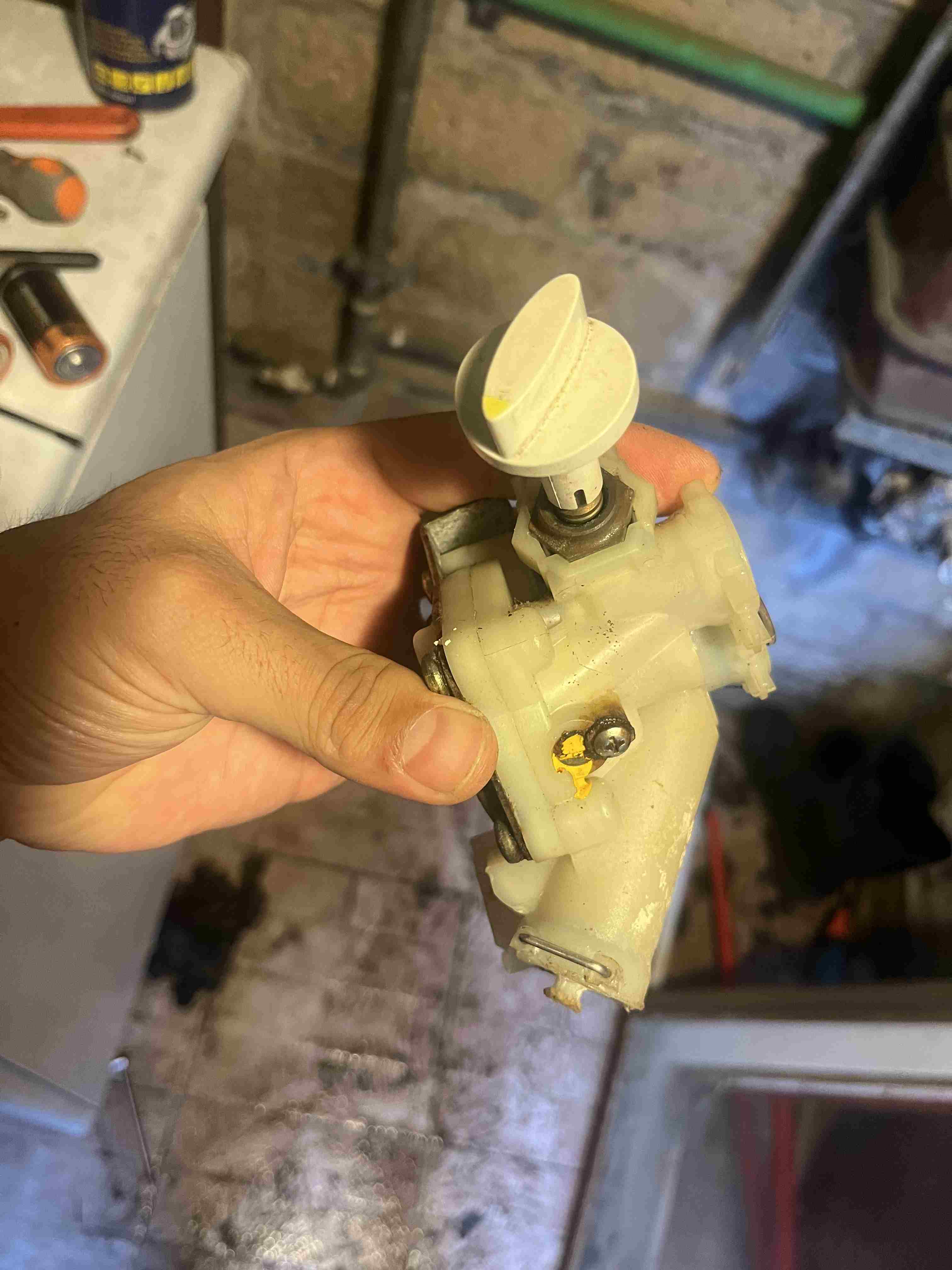

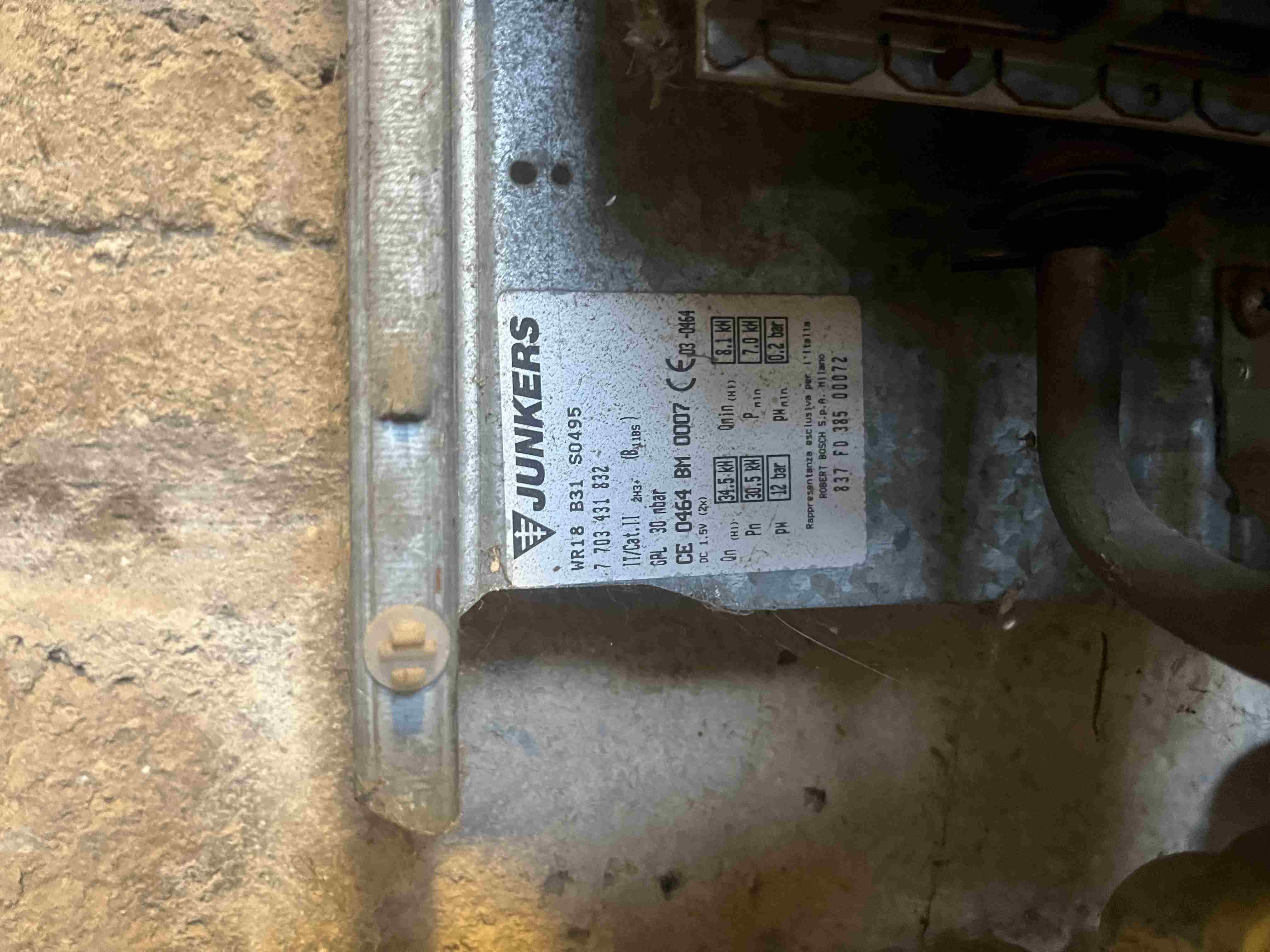

Junkers WR18 B31 S0495 Non si avvia
Buongiorno a tutti, ho appena scoperto questo meraviglioso forum ancora attivo, spero di poter dare il mio contributo.
sto rimettendo in uso la suddetta Junkers, uno scaldabagno a Gas alimentato a batterie , utilizzo il GPL.
È stata ferma molto e dopo aver aperto i rubinetti di accesso dell’acqua, perdeva dal gruppo acqua.
ho sostituito un’oring e arrestato la perdita,  pulito l’unità e installato batterie nuove.
Aprendo l’acqua calda non dava segni di vita (nessun ticchettio) e ho iniziato ponticellando i due termostati, senza successo.
Appena però ho ponticellato il micro interruttore (mosso dall’astina spinta dalla membrana) ecco il famoso ticchettio!
Smontando il microinterruttore e provando con un tester sembra funzionare, e guardando da sotto l’astina si muove da destra a sinistra (di poco) quando apro l’acqua calda.
qualcuno può aiutarmi?
Stefano Dalmo
Immagino che la membrana sia lesionata   ,  ipotesi più probabile .
metti la manopola tutta girata in senso orario  .
dovrebbe esse la posizione più acqua calda . Fa fare più pressione sull’astina ,
oppure scambiatore da decalcificare .
Buonasera intanto grazie mille per la risposta
Con il gruppo acqua smontato e libero accesso all’asta a, vedo che l’astina ha un escursione davvero minima, è normale?
Con il gruppo acqua montato però (per quella poca escursione) l’astina risponde al passaggio dell’acqua, se fosse lesionata non dovrebbe muoversi per nulla? Grazie!!
Stefano Dalmo
Io ti ho detto secondo me cosa devi controllare , quindi secondo i miei  ragionamenti  , poi tu puoi fare come ti pare e seguire i tuoi ragionamenti .
47 minuti fa, Stefano Dalmo ha scritto:
Io ti ho detto secondo me cosa devi controllare , quindi secondo i miei  ragionamenti  , poi tu puoi fare come ti pare e seguire i tuoi ragionamenti .
Si, forse non ha capito il tono della mia risposta , io ne capisco poco e sto cercando di fare come mi ha detto :)
le chiedevo solo se questi sintomi/comportamenti potessero essere compatibili con le sue ipotesi, grazie ancora!
Se la membrana è lesionata e se lo scambiatore è pieno di calcare (a proposito, aprendo il rubinetto quanta acqua esce?), l'astina non avrà la forza di aprire il gas; per cui…
Girare la manopola del gruppo acqua sul "chiuso" ci dà un'indicazione in più su cosa potrebbe essersi guastato, ma anche aprire quel gruppo acqua e vedere in che stato è la membrana non sarebbe male 😉
Che io ricordi l'astina, quando va ad agire sul gruppo gas, si alza di qualche mm (sulle apparecchiature molto più vecchie di quella, ribadisco a memoria, si superavano i 5 mm)
Riassunto del pippone: esegui i controlli consigliati da Stefano e facci sapere
