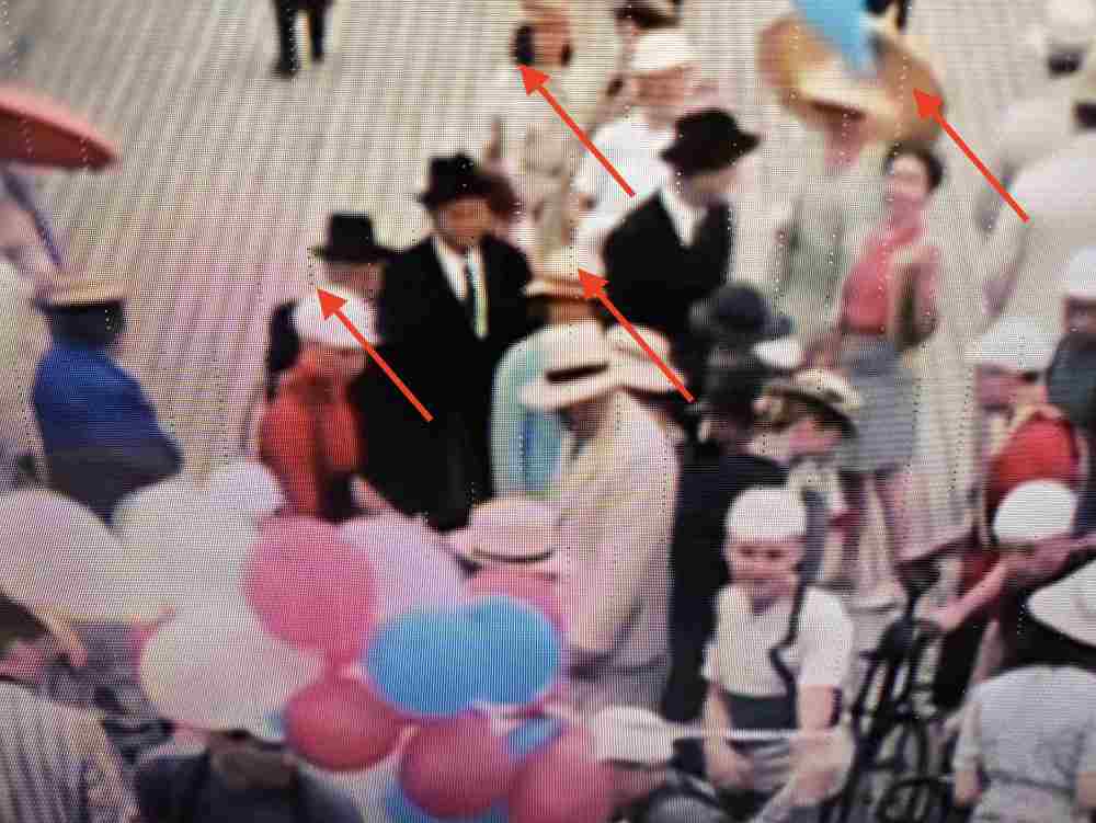

Matteo. Inserito: 11 gennaio Segnala Inserito: 11 gennaio Buonasera, tv Samsung modello UE40F6320AY, nel pannello tv compaiono delle righe verticali composte da tanti puntini, secondo voi si tratta di pixel danneggiati e quindi non riparabile? Allego la foto con alcune righe segnate dalle freccie. Grazie
Riccardo Ottaviucci Inserita: 11 gennaio Segnala Inserita: 11 gennaio no,credo più a un problema sulla main,magari qualche elettrolitico che non filtra più
Matteo. Inserita: 11 gennaio Autore Segnala Inserita: 11 gennaio Ti riferisci ai condensatori smd presenti sulla scheda madre o a quelli della scheda di alimentazione?
Riccardo Ottaviucci Inserita: 12 gennaio Segnala Inserita: 12 gennaio credo più sulla main,zona processore
mistertv Inserita: 12 gennaio Segnala Inserita: 12 gennaio All'epoca della trasmissione di canali HD ed SD questo problema si verificava solo con quelli HD e veniva risolto con la sostituzione della main per intero.
Matteo. Inserita: 12 gennaio Autore Segnala Inserita: 12 gennaio Quindi acquistando una scheda madre nuova (che ho trovato in un noto store) o usata (funzionante) e sostituendola, potrei risolvere il problema?
mistertv Inserita: 12 gennaio Segnala Inserita: 12 gennaio Io dell'usato mi fido poco se non proviene dal mio lab o da altri laboratori di sicuro affidamento.
Matteo. Inserita: 12 gennaio Autore Segnala Inserita: 12 gennaio Sono d' accordo con te. È un rischio acquistare usato da fonti sconosciute. Ora valuterò sul da farsi. Grazie per le vostre risposte.
