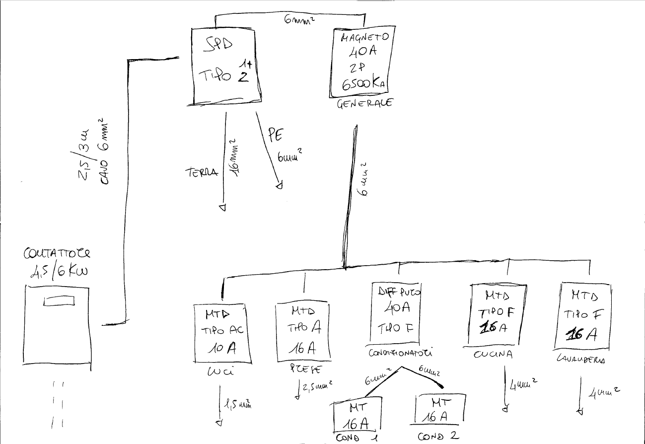

Schema quadro elettrico parziale ristrutturazione
Buongiorno a tutti,
vista la prossima parziale ristrutturazione di casa, volendo risparmiare un po' quantomeno sull'acquisto del quadro elettrico prendendo gli interruttori dove trovo le offerte in rete (l'installazione verrà fatta dal futuro elettricista), vi chiedevo se il progettino che avevo studiato andasse bene o ci fossero delle criticità. Grazie mille
Allego schema
Quadro elettrico.png
  • 2 weeks later...
Ciao, aspetta le risposte di chi ne capisce. Io mi permetto solo di dire (vediamo se confermano o meno) che per i condizionatori bastano MT da 10A. Che i cavi che utilizzi come dorsali delle luci e prese devono essere rispettivamente da 2,5 e da 4 mmq. Il cavo che arriva in cucina, sopratutto se hai piano ad induzione, è meglio meterlo da 6 mmq
PS: per le luci e le prese ti consiglio i MTD della abb, modulo singolo, che sono di tipo A
ciao ciao
