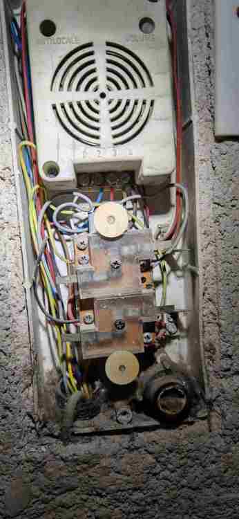

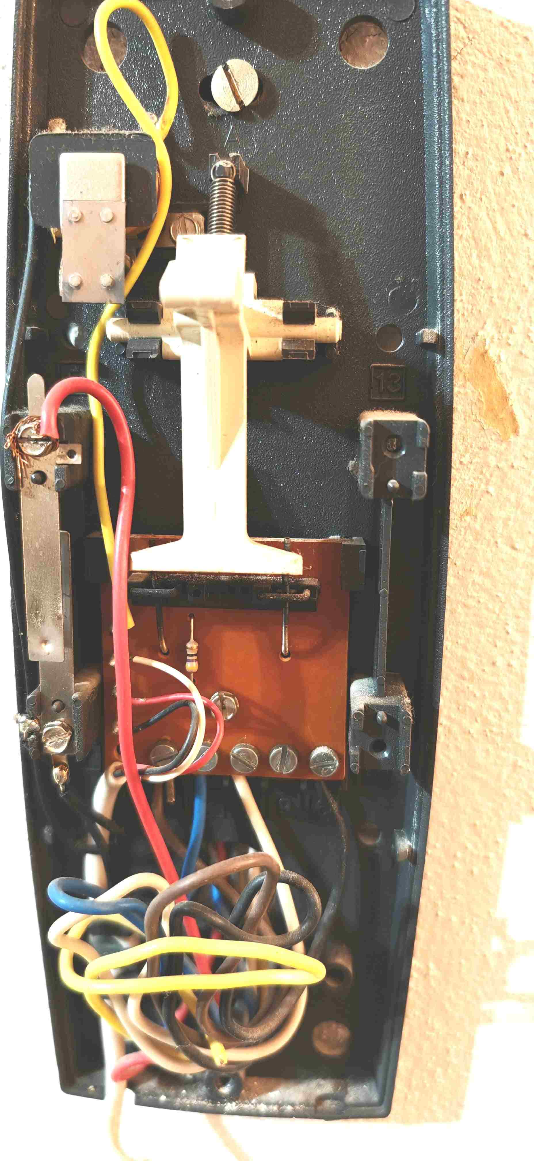

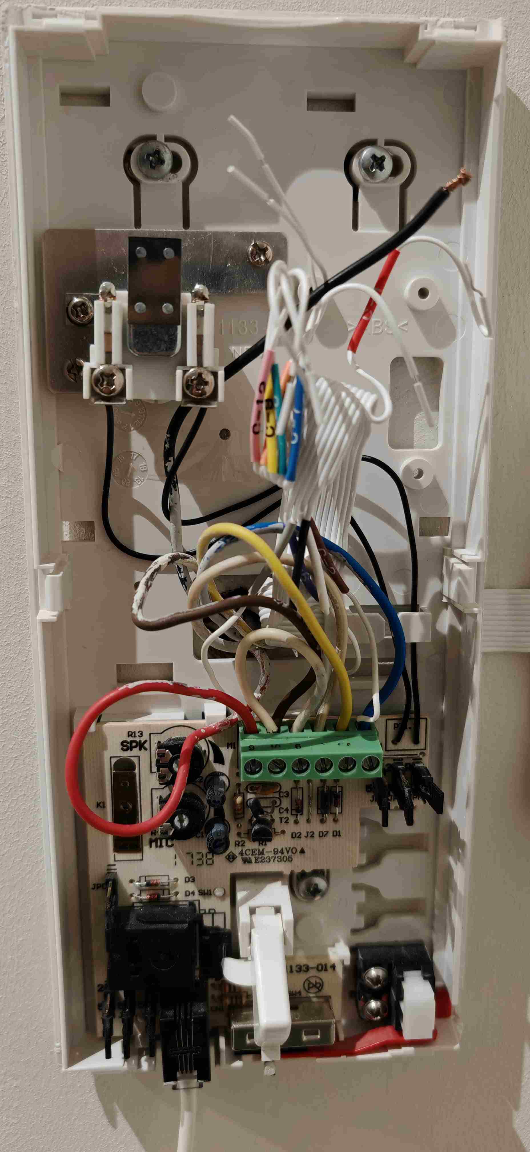

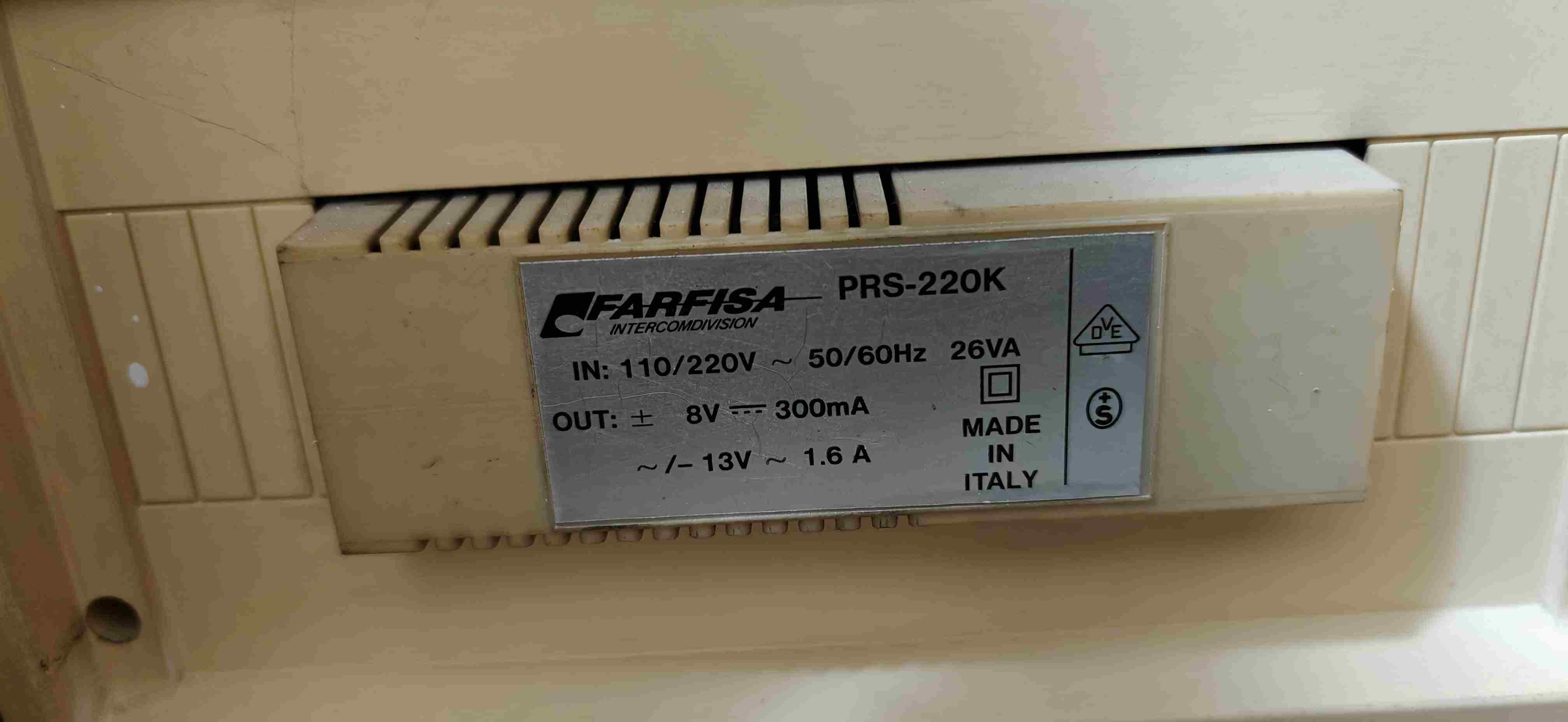

Citofono da Farfisa 724N a Urmet 1133/15
Salve a tutti.
Mesi fà ho sostituito un vecchio citofono che dovrebbe essere un Farfisa 724N con uno nuovo Urmet 1133/15. Identificando i cavi sono riuscito con varie prove a farlo funzionare ma non mi sono mai accorto che se collego il cavo su posizione CA non mi funziona più il microfono. Ora, purtroppo non mi ritrovo i collegamenti originali del vecchio citofono ma ho recuperato i collegamenti del piano sotto.
ho collegato anche un ring intercom è quando funziona il ronzatore anche lui non mi da accesso al microfono.
quindi, riassumendo funziona altoparlante, microfono, apriporta ma se collego il ronzatore il microfono no ma continua a funzionare tutto il resto.
mi rimane un cavo non collegato perchè i cavi che mi arrivano dal vecchio impianto solo 6
che dite dovrei verificare la pulsantiera se veramente mi arrivano i colori giusti?
image.thumb.jpeg.100b1b8503482ab3aac6a7ef0a5f39bd.jpegimage.thumb.jpeg.1dd73153d34eee926a7d2adf59dc23bb.jpegimage.thumb.jpeg.21908d217a109d4555e97bc29d3083f7.jpeg
Modificato: da claud432
Oggi, ho fatto anche altre prove:
- staccare i cavi del ronzatore e mettere il giallo e un pezzettino di cavo aggiuntivo con il 10 ma niente si inibisce il microfono.
- settare il jamper da R a E funziona tutto ma non funziona il ronzatore e dovrebbe funzionare la chiamata elettronica che penso non dovrei avere.
comincio a pensare che sia un difetto dell'urmet ?
non saprei intanto se collego microfono e altoparlante e comune funzionano.
allego, anche la foto della pulsantiera
sperando nell'aiuto di qualcuno prima di comprare un'altro citofono magari la marca farfisa forse più compatibile.
Modificato: da claud432
Ho sostituito Urmet con un Farfisa EX320R stesso problema. o funziona il ronzatore o il microfono
ho seguito anche le altre discussioni riguardo il passaggio da un Farfisa a un Urmet ma il problema rimane
se cortesemente c'è qualcuno che mi più dare una mano
