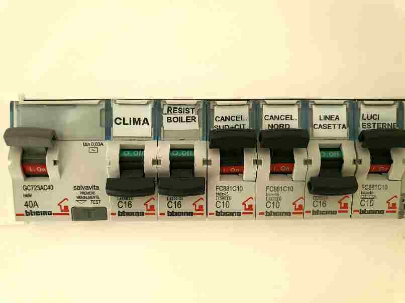

Magnetotermico 1P+N 25A 4,5KA e assorbimento di 22A avrò problemi di surriscaldamenti?
Vorrei aggiungere un magnetotermico a valle di questo differenziale, per una linea dedicata dove ho un carico che assorbe massimo 22A - 5kW circa anche per 8-10h continue. Monofase e presa interbloccata industriale blu da 32A. Sostituirei i cavi verso la presa portandoli a 6mmq. Dal contatore al generale ci sono cavi da  10mmq. Dal generale al differenziale sono da 6mmq.
Voglio precisare che tra il contatore e il generale c'è un magnetotermico da 32A Icn 6000A.
Che magnetotermico pensate sia corretto installare? 8-10h a 22A sono un problema per i cavi da 6mmq?  Avranno tante dispersioni? È  tutto sottotraccia.
Modificato: da mikx
