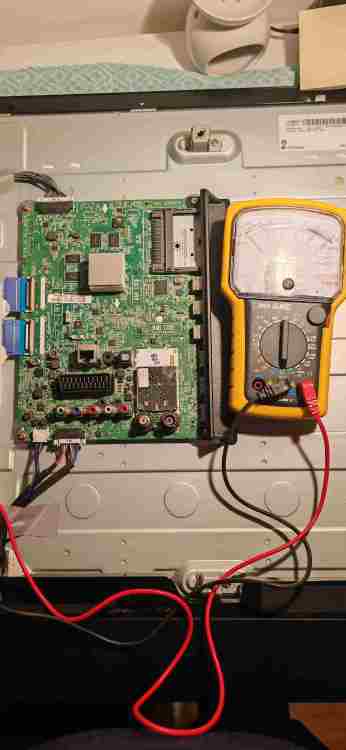

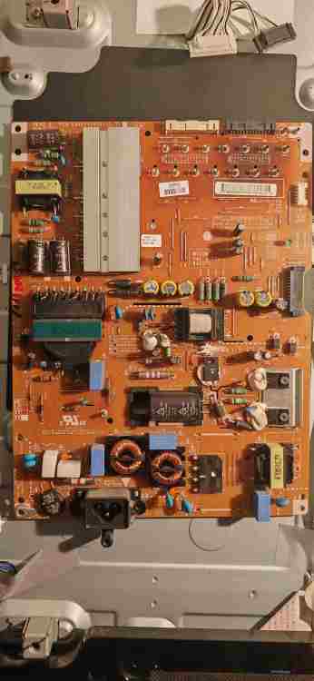

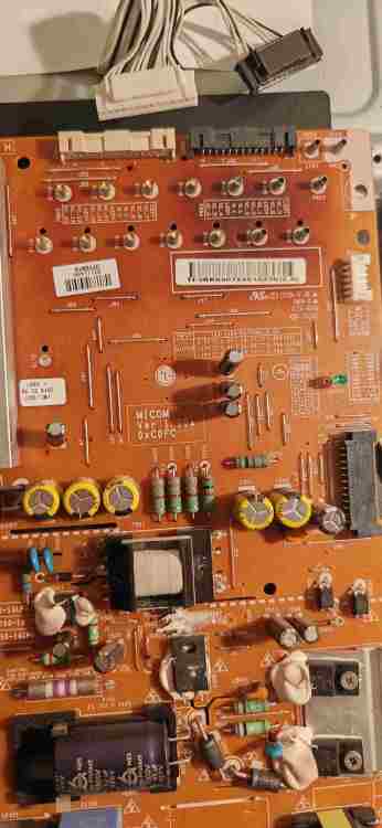

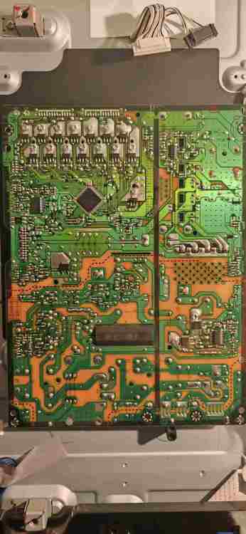

TV LG42lb671V si accende e si spegne subito
Buongiorno. Ho un problema col mio LG42lb671V: si accende, si vede il logo LG ma dopo 4 secondi si spegne come se andasse in protezione. Ho smontato il coperchio e la situazione PSU lgp4214lp è questa. Io per ora, essendo ignorante in materia, ho testato solo i fusibili che sono buoni. Non so se la parte più scura in alto a destra sia sintomo di un cortocircuito o qualcosa andato. Riuscite a dirmi cosa fare o darmi qualche consiglio? Vorrei capire se è la psu il problema prima di cambiare e rischiare che non lo sia. La scheda madre sembra perfetta senza bruciature. Grazie.
  • Riccardo Ottaviucci changed the title to TV LG42lb671V si accende e si spegne subito
