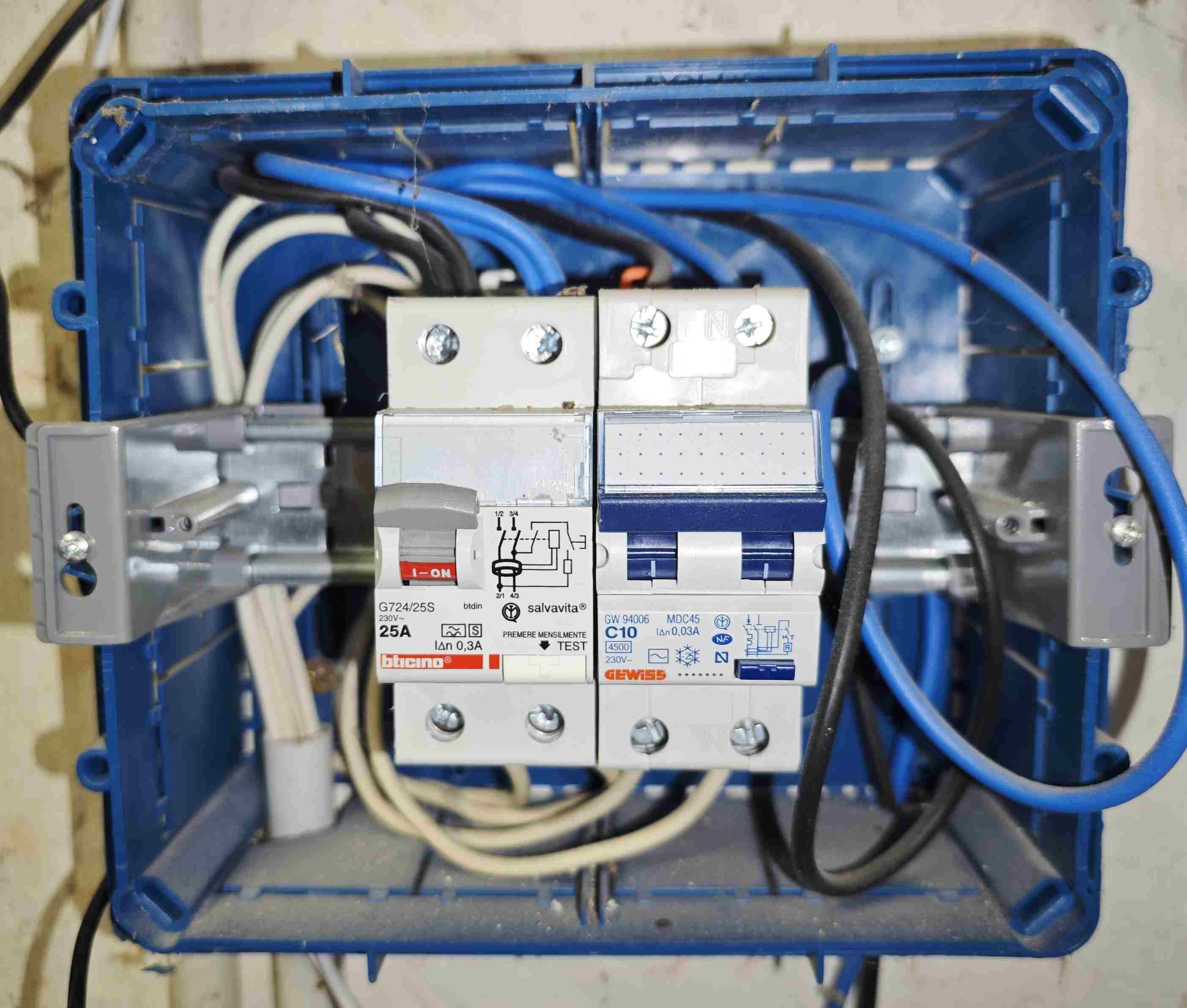

Steganos Inserito: 20 gennaio Segnala Inserito: 20 gennaio Ciao a tutti, nella mia casa in campagna l'altro giorno ho scoperto che c'è un quadro elettrico che a me sembra molto strano ma dato che non sono esperto chiedo cosa ne pensate voi che siete esperti. Il quarto è li da qualche anno e non ricordo chi lo ha fatto ma era di sicuro un elettricista. La casa è su due piani. Dal contatore la fase e il neutro vanno al differenziale puro e in parallelo anche a quel magnetotermico poi dai 2 escono due linee una per piano. Non è assurdo? Grazie
reka Inserita: 20 gennaio Segnala Inserita: 20 gennaio certo, hanno messo due automatici a caso. il gewiss va bene perchè è un MTD il puro andrebbe cambiato o messo al contatore perchè è un 0,3A
reka Inserita: 20 gennaio Segnala Inserita: 20 gennaio è un selettivo tipo A, andrebbe al contatore con un C** affiancato da 6000A
Steganos Inserita: 20 gennaio Autore Segnala Inserita: 20 gennaio La mia idea era che siccome volevo aggiungere una linea avrei potuto cambiare il tutto partendo da un magnetotermico differenziale della btcino GC8813F25 a cui affiancare 3 fc881c16. Non ha più senso? Inoltre il fatto che sono stati collegati in parallelo non è assurdo? E il fatto che la linea sotto il differenziale puro non ha protezione da sovracorrenti o corti è normale?
Adelino Rossi Inserita: 20 gennaio Segnala Inserita: 20 gennaio Quello che non specifici è, cosa c'è collegato a valle dei due interruttori? lampade, pompe o altro?
reka Inserita: 20 gennaio Segnala Inserita: 20 gennaio che è assurdo l'ho detto. mettere un MTD F come generale è un po' uno spreco. cosa fanno le linee esistenti e quella aggiuntiva?
ivano65 Inserita: 20 gennaio Segnala Inserita: 20 gennaio (modificato) compera un MTD da 16A 30.ma e sostituisci il differenziale a sinistra esistente e sei apposto. il quadro quanto dista dal contatore? potresti acquistare un magnetotermico 25A e riutilizzare il differenziale che sostituisci. non avrai selettivita' differenziale essendo di tipo istantaneo. un selettivo costa comunque molto. Modificato: 20 gennaio da ivano65
Steganos Inserita: 20 gennaio Autore Segnala Inserita: 20 gennaio Provo a dare una descrizione di cosa c'è collegato. Al piano terra ci sono principalmente 2 congelatori in funzione tutto l'anno e una lavatrice, vorrei portare una nuova linea per un piccolo laboratorio di falegnameria. Al primo piano c'è un appartamento che viene usato ogni tanto e ci sono i classici elettrodomestici con anche 2 ups che sono sempre in funzione 1 ora fa, ivano65 ha scritto: compera un MTD da 16A 30.ma e sostituisci il differenziale a sinistra esistente e sei apposto. il quadro quanto dista dal contatore? potresti acquistare un magnetotermico 25A e riutilizzare il differenziale che sostituisci. non avrai selettivita' differenziale essendo di tipo istantaneo. un selettivo costa comunque molto. Il quadro è a 30cm dal contatore
reka Inserita: 20 gennaio Segnala Inserita: 20 gennaio allora anche il puro è inutile. devi mettere un C25 6000A come generale, il gewiss puoi provare a tenerlo per il primo piano. poi aggiungi due MTD C16 30mA per l'appartamento e la falegnameria (c16 o quel che serve in base alle sezioni e le necessità) certo non è comunuque un impianto ad arte ma almeno è sicuro
Steganos Inserita: 20 gennaio Autore Segnala Inserita: 20 gennaio Ho a disposizione un gc8813ac32, può essere utile? Potete indicarmi dei modelli specifici su quello che dovrei prendere e quello che potrei riutilizzare?
