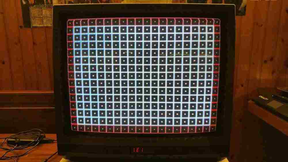

Amr11 Inserito: 21 gennaio Segnala Inserito: 21 gennaio Salve a tutti, con l'inizio del 2025 ho voluto rimettere in pista una Mivar 28 M2 stereo con telaio CS1023 dopo 10 anni di abbandono. Sintomo: buio con suono. Inizialmente ho sostituito tutti gli elettrolitici sul CS1023 e il TDA8361 ma nulla; poi il finale verticale TDA3654 e l'immagine si è palesata. Il problema è che presenta una grave distorsione a cuscinetto e ampiezza orizzontale troppo grande da essere compensata con i trimmer. Pensavo colpevole il TDA8145 ma dopo averlo sostituito assieme ai 5 potenziometri di regolazione ancora nulla da fare. In seguito ho cambiato L1 e alcuni condensatori al poliestere ma senza risultati. Piccola nota: il finale orizzontale T9 è un S2000 e non un BU508AF come da schema. Nonostante ciò ho ricordi che non mostrava questo tipo di problema. Che pista seguire ora? Alessandro
Amr11 Inserita: 27 gennaio Autore Segnala Inserita: 27 gennaio (modificato) Ultimato di cambiare i condensatori a film, alcuni diodi, qualche resistenza e il finale orizzontale, sono riuscito a ottenere un'immagine decente. Se dovesse serivre posso fornire la lista dei componenti sostituiti. Nuovo problema: leggera distorsione nella riga superiore. Qualcuno saprebbe come correggerla? Allego una foto. Alessandro Modificato: 27 gennaio da Amr11
Riccardo Ottaviucci Inserita: 27 gennaio Segnala Inserita: 27 gennaio è un buon risultato,accontentati,il televisore ha 20 anni
