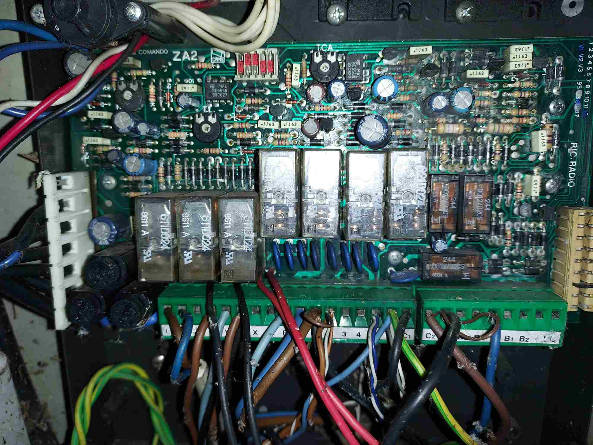

Cancello bloccato con spia 24V sempre accesa
Ho un cancello a singola anta battente collegato a centralina ZA2 con due set di fotocellule ed una serie di pulsanti in casa oltre che apertura e chiusura tramite radiocomandi.
Tasti e radiocomandi sono collegati a 2 e 7.
Se ho capito bene, le fotocellule sono collegate a 0 e 2.
1 e 2 sono collegati con ponticello.
Allego immagine.
Ma d'altra parte il cancello ha sempre funzionato ed aggiungo che ho cambiato recentemente il motoriduttore che è nuovo da qualche mese e funziona perfettamente.
Settimana scorsa ha iniziato a piovere e, come già accaduto in passato, ora la spie in casa in corrispondenza dei pulsanti (quelle alimentate a 24v) rimangono sempre accese ed il cancello rimane inutilizzabile.
La luce esterna di cancello in movimento rimane spenta ed il cancello chiuso.
Cosa mi suggerite di fare?
collegamenti ZA2.jpg
Domande
Da quando hai cambiato il motore hai questo problema?
Se in passato hai avuto già un problema simile,come avevi risolto?
Maurizio Colombi
Stacchi tutto quello che c'è ai morsetti 2 , 3 , 4  e 7 e provi da locale se il cancello si muove.
La ZA2 è la scheda basica da cancello, non può avere niente!
P.S.
2 - 7 Funziona a passo passo
2 - 3  Apre
2 - 4 Chiude
