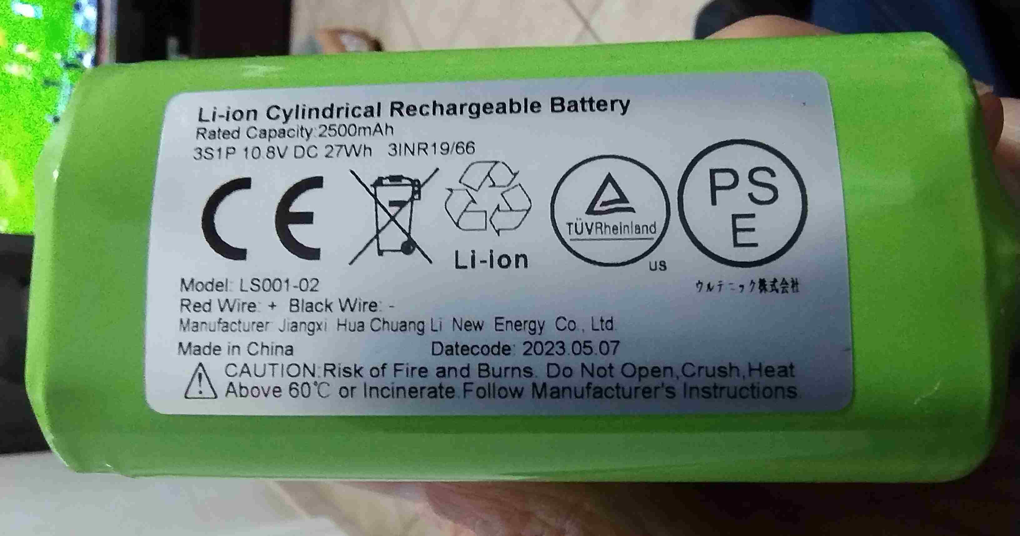

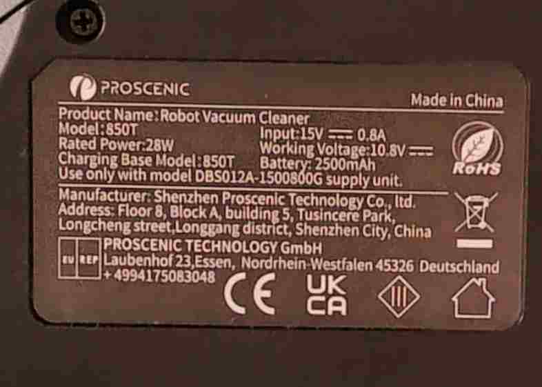

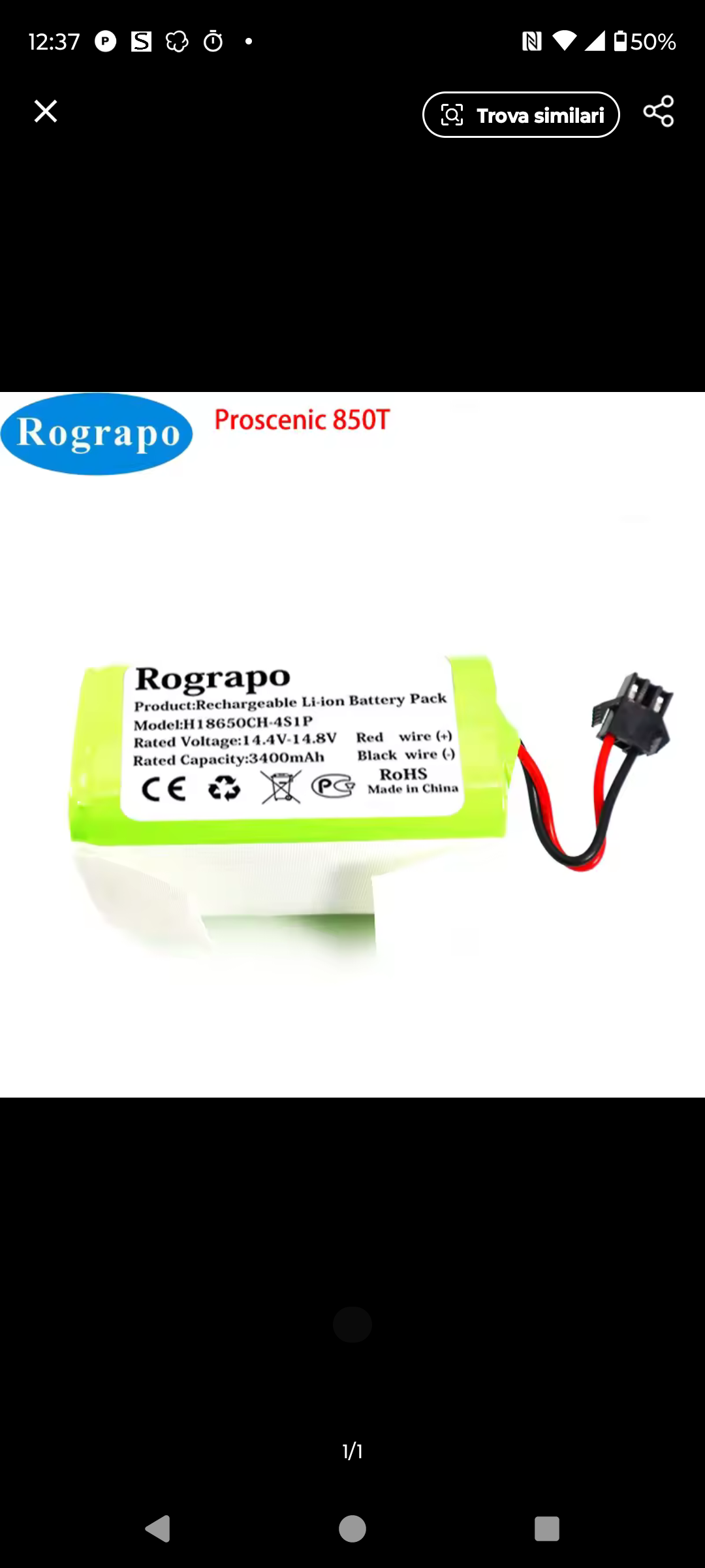

Batteria robot aspirapolvere proscenic 850t
Buongiorno, scrivo per chiedere se potevo sostituire una batteria che alimenta un robottino aspirapolvere proscenic 850 t, dove sul coperchio che chiude la batteria è indicata la sostituzione con una da 10,8 volt, 2500 mAh.
Mentre quella che vorrei acquistare io è di 14,4-14,8 volt ed una capacità di 3400 mAh.
Ringrazio in anticipo.proscenic850tplcforum.jpg.907c7a24976478d867c6d8098e1c4de3.jpg
batteria proscenic 850t plc forum.png
batteria proscenic 850t plc forum.jpg
10 minuti fa, Marchetti ha scritto:
Mentre quella che vorrei acquistare io è di 14,4-14,8 volt ed una capacità di 3400 mAh.
Devi metterne una uguale all'originale altrimenti non carica  e puoi anche danneggiare l'elettronica del robot.
Ok, allora ne cercherò una con le stesse caratteristiche.
Grazie mille.
