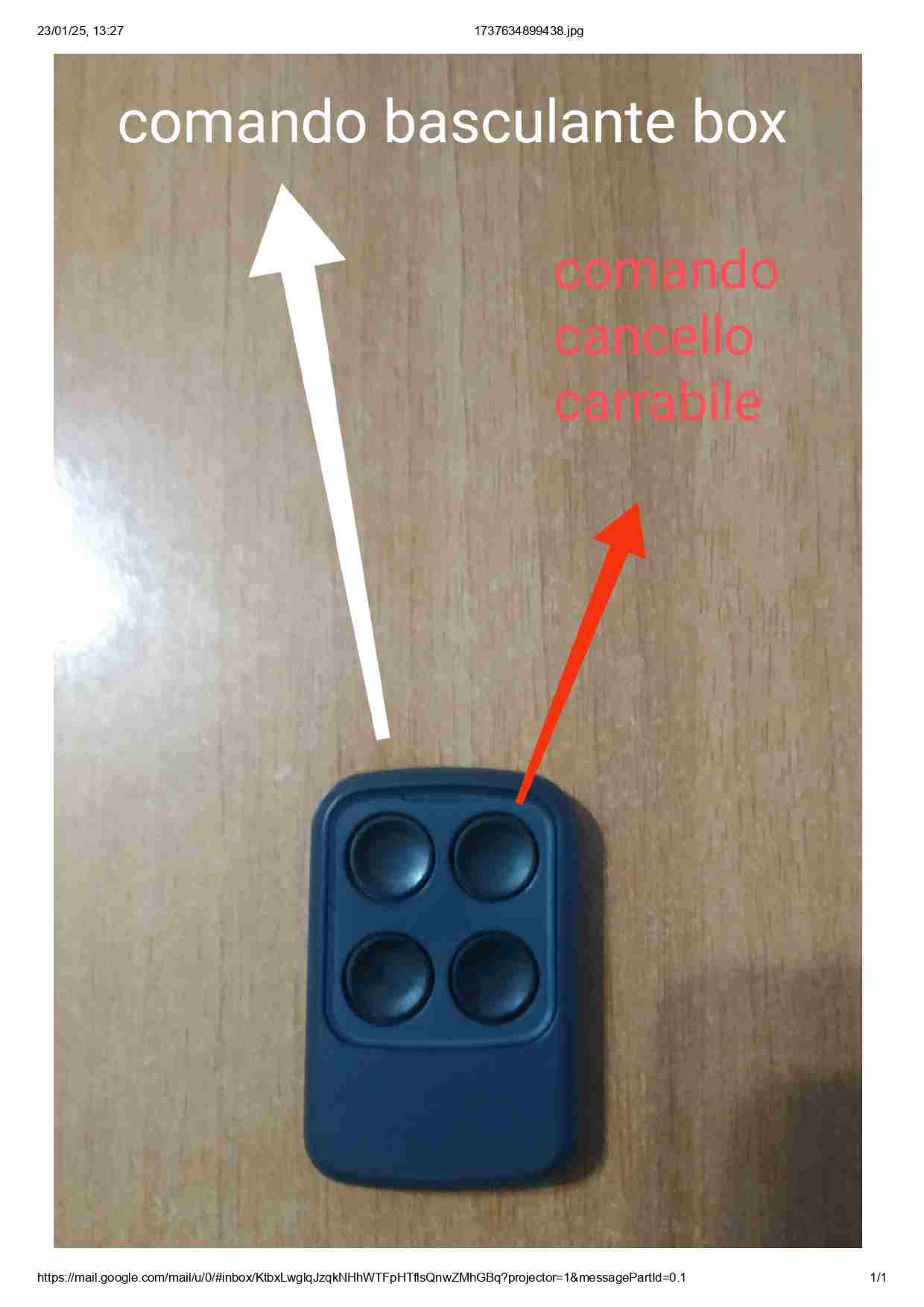

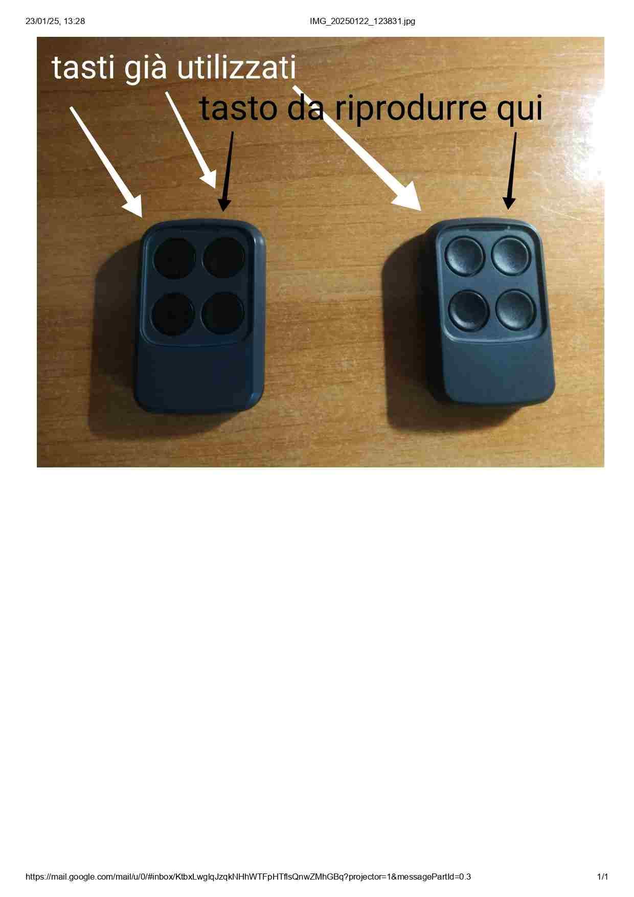

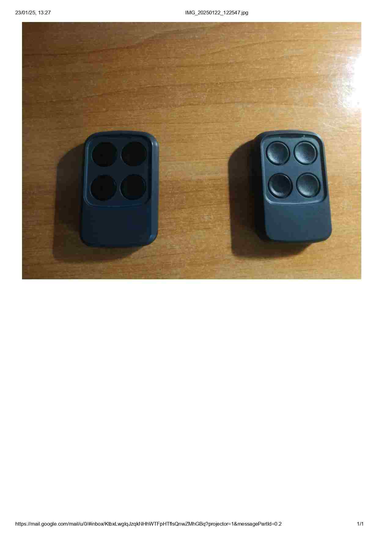

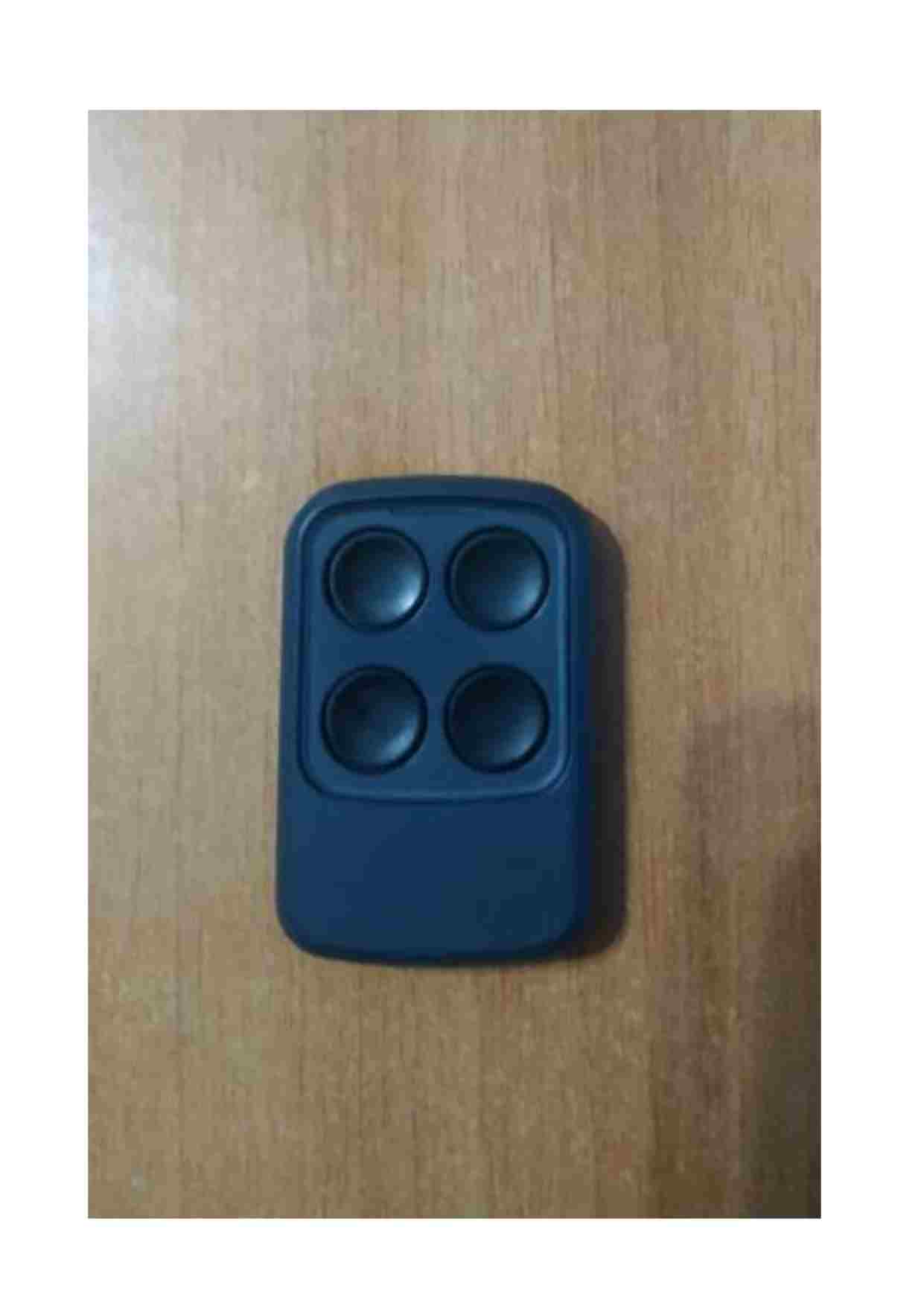

Cancello elettrico e duplica suo radiocomando
Buongiorno, recentemente mi sono trasferito in un appartamento dove il vecchio proprietario mi ha consegnato un radiocomando ben funzionante  (foto A)  con due comandi clonati da altri radiocomandi non più reperibili  (foto B)  dove il primo pulsante di sinistra comanda una basculante di box con centralina KIT CAME mentre l’altro di destra comanda un cancello elettrico con centralina BFT LYBRA C MA.  Da poco ho acquistato un altro telecomando gemello del primo (foto C) dove ho già replicato  il comando della basculante ma non riesco ad effettuare la duplica del comando del cancello elettrico (foto D) .  Potrei cortesemente avere indicazioni per completare la duplicazione del comando del cancello ed avere così disponibile un secondo radiocomando in riserva del primo  ?
Ringrazio chiunque mi presterà attenzione ed  avrà la pazienza di istruirmi !!
A_page-0001.jpgA
B_page-0001.jpgB
C_page-0001.jpgC
D_page-0001.jpgD
