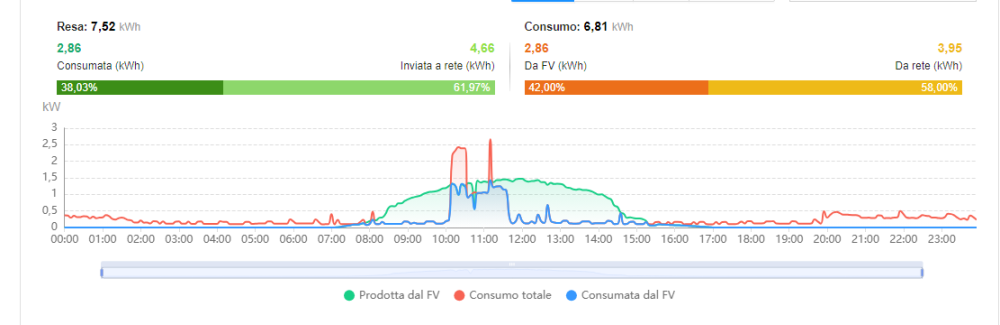

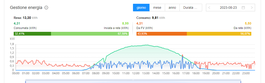

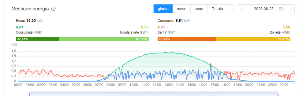

Domanda da un inesperto totale
Ciao a tutti avrei una domanda. Sono andato ad abitare in una casa nuova classe A4 dotata di pompa di calore e impianto fotovoltaico. nella certificazione energetica c'e' scritto che la potenza nominale è di 4,95 KW
Non ci sono batterie di accumulo.
Ma esattamente come funziona? se sto producendo 1 kw, accendo un elettrodomestico che consuma 1 kw...non pago?
si capisce bene dal grafico di una giornata tipo preso dal mio inverter:
la parte rossa sono i consumi, quando si alza il sole diventa blu perchè autoconsumo, in quel momento io prelevo solo le eccedenze di consumo.
la parte in verde sono le eccedenze di produzione che immetto in rete.
senza batterie l'ideale è concentrare i consumi nel periodo di produzione anche perchè la corrente immessa non viene pagata molto (dipende dal tipo convenzione che si ha col gse)
controlla il tuo monitoraggio per cercare di migliorare la gestione
  • 1 month later...
Bello il grafico, complimenti. Sembra un impianto esposto a Sud-Est con produzione nulla nelle ore pomeridiane: dopo le 15:00 la produzione è nulla. Immagino che durante il periodo estivo però la produzione aumenta verso le ore pomeridiane.
be certo, in estate la curva va dalle 7 alle 20 anche, l'impianto è un sud quasi perfetto solo che a ovest ho una villa su una collinetta con delle piante molto alte che mi tolgono il sole un po' prima
