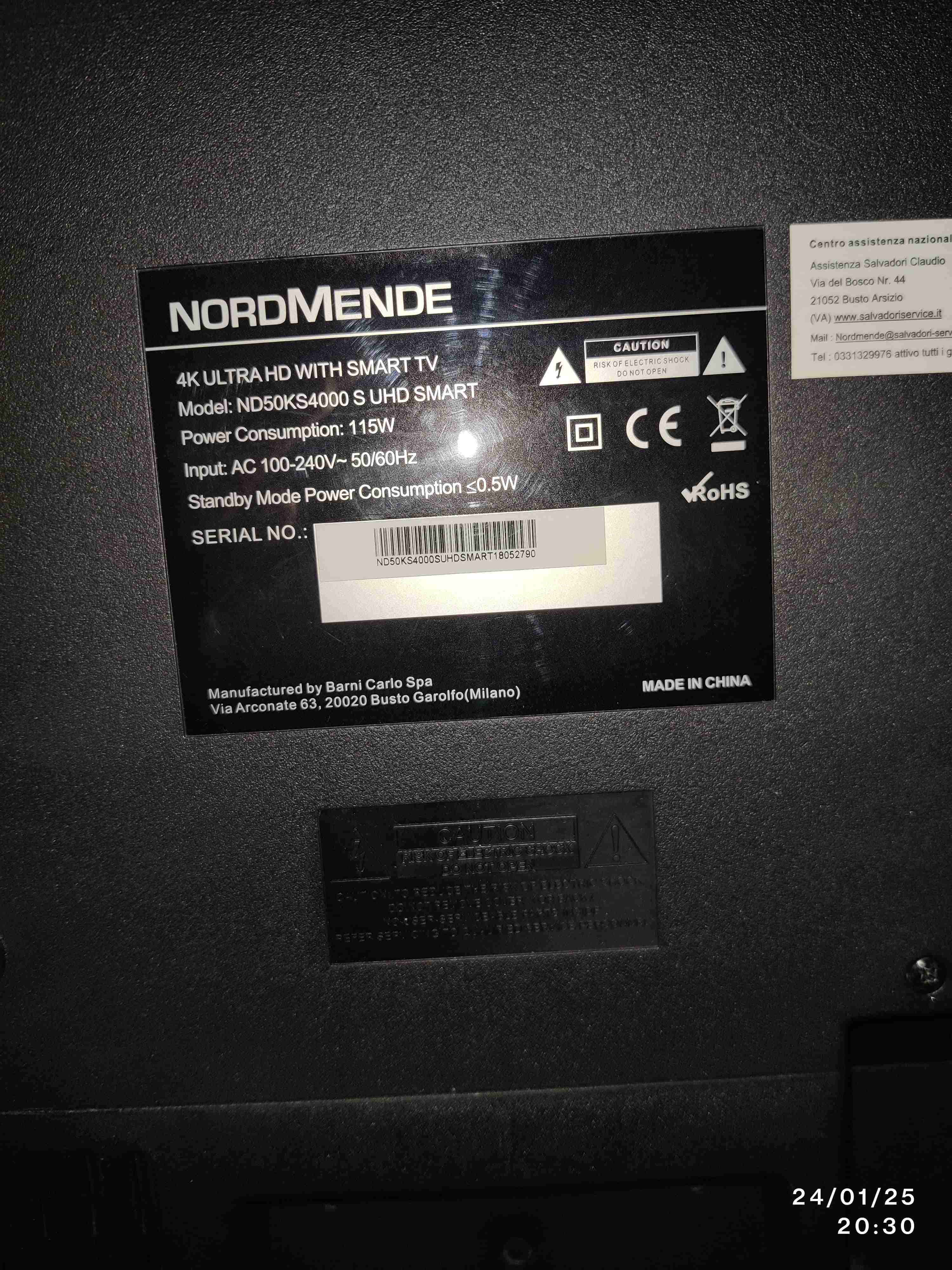

Software TV NordMende ND50KS4000 S UHD SMART
Buongiorno a tutti, vi ringrazio in anticipo per il supporto che potete darmi.
Ho combinato un casino con il Tv NordMende ND50KS4000 S UHD SMART, ho visto che era lento (ma funzionante) e volevo installare un aggiornamento tramite USB che mi permettesse di velocizzare la TV.
Quindi ho cercato su internet un firmware che potesse andare bene per la mia tv, ma non ho trovato nulla di specifico, quindi ho provato ad installare quello per la versione 49 pollici, mi sono detto mah si che vuoi che cambi tra 49" e 50", così sul sito: https://s2salvadorigroup.it/ftp/?dir=NORDMENDE/AGGIORNAMENTI%20TV%20NORDMEDNE%20/ ho scaricato e installato la versione per la TV NordMende ND49KS4000_new pensando andasse bene, ma ovviamente non è stato così, l'immagine era decentrata e sgranata, quindi ho iniziato ad impazzire con varie tipologie di firmware chiamati LDM538.bin di altri modelli Tv. Il risultato è stato che ora la TV è perfetta dal punto di vista video, ma ho un problema con l'audio, ossia non si sente nulla nemmeno al volume massimo.
Ho provato anche ad installare altre versioni non NordMende, ossia Akai il risultato è lo stesso (Oltre al fatto che quando avvio la TV esce scritto AKAI), quando il tv si avvia o si spegne dalle casse esce un rumorino prima di stridulio e poi un TOC.
Allego la foto del retro TV.
Potete per cortesia aiutarmi?
Grazie mille
Lionel
NordMende TV.jpg
