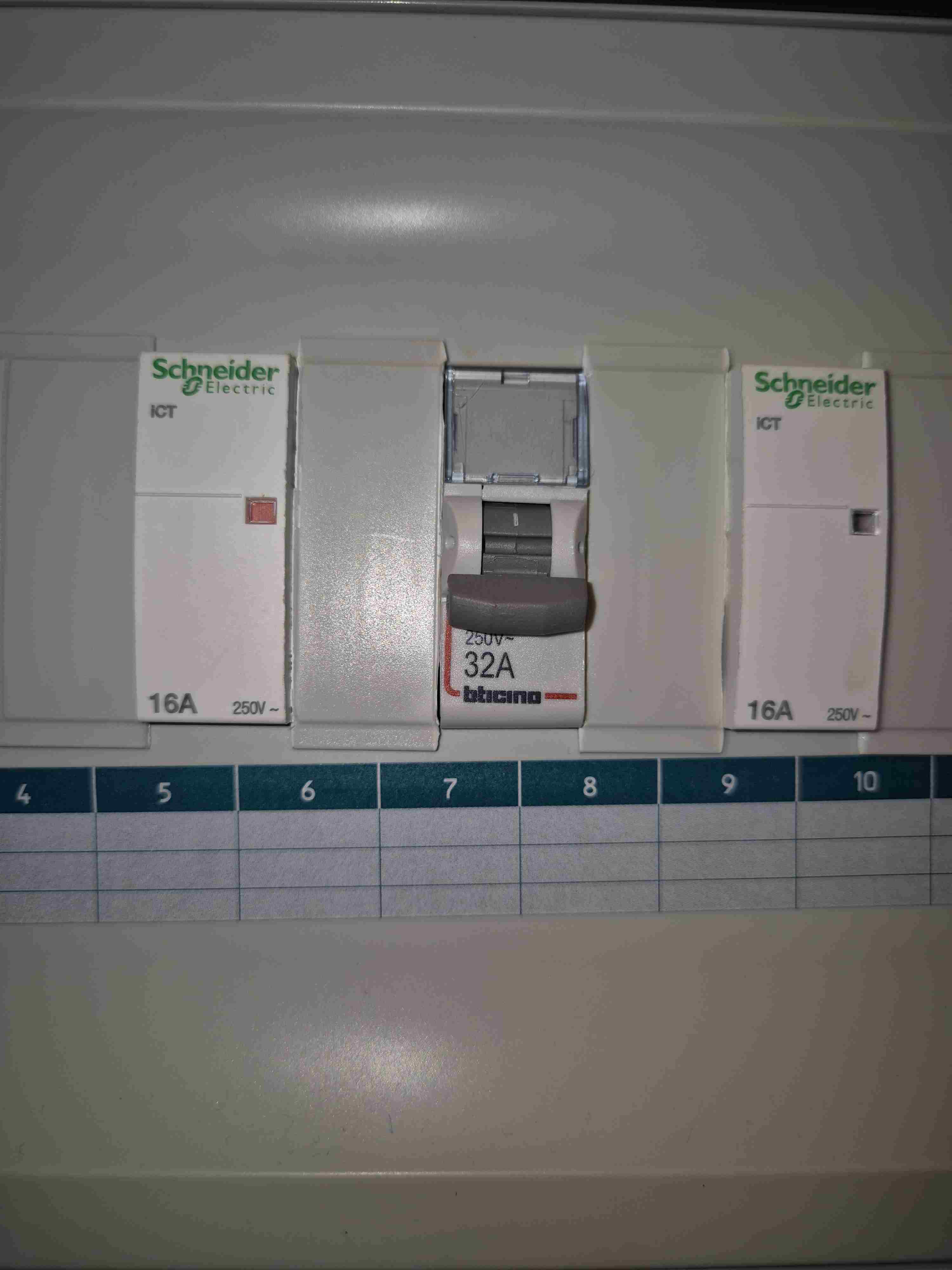

Contattore iCT 2NA 16A comando.. Può essere rotto?
Ciao a  tutti, nel sistema di riscaldamento, a pompa di calore, ho un piccolo quadro elettrico con questi dispositivi, oggi non funziona più il pannello di comando perché dice che manca il contatto con la pompa esterna, ho notato che questo contattore nella finestrella è rosso, cosa significa? Che è saltato e rotto? Non me ne intendo.. Ma ho pensato che potrebbe essere quello che crea il guasto.. Visto che l'altro è nero
Grazie mille
Ps sono al freddo!! Non va più la caldaia.. Perché quello collegato è la tastiera di comando...
segnala l'insersione o meno quella finestrella non il guasto.
per verificalo puoi mettere il selettore centrale e vedi quale dei due cambia stato cambia stato
