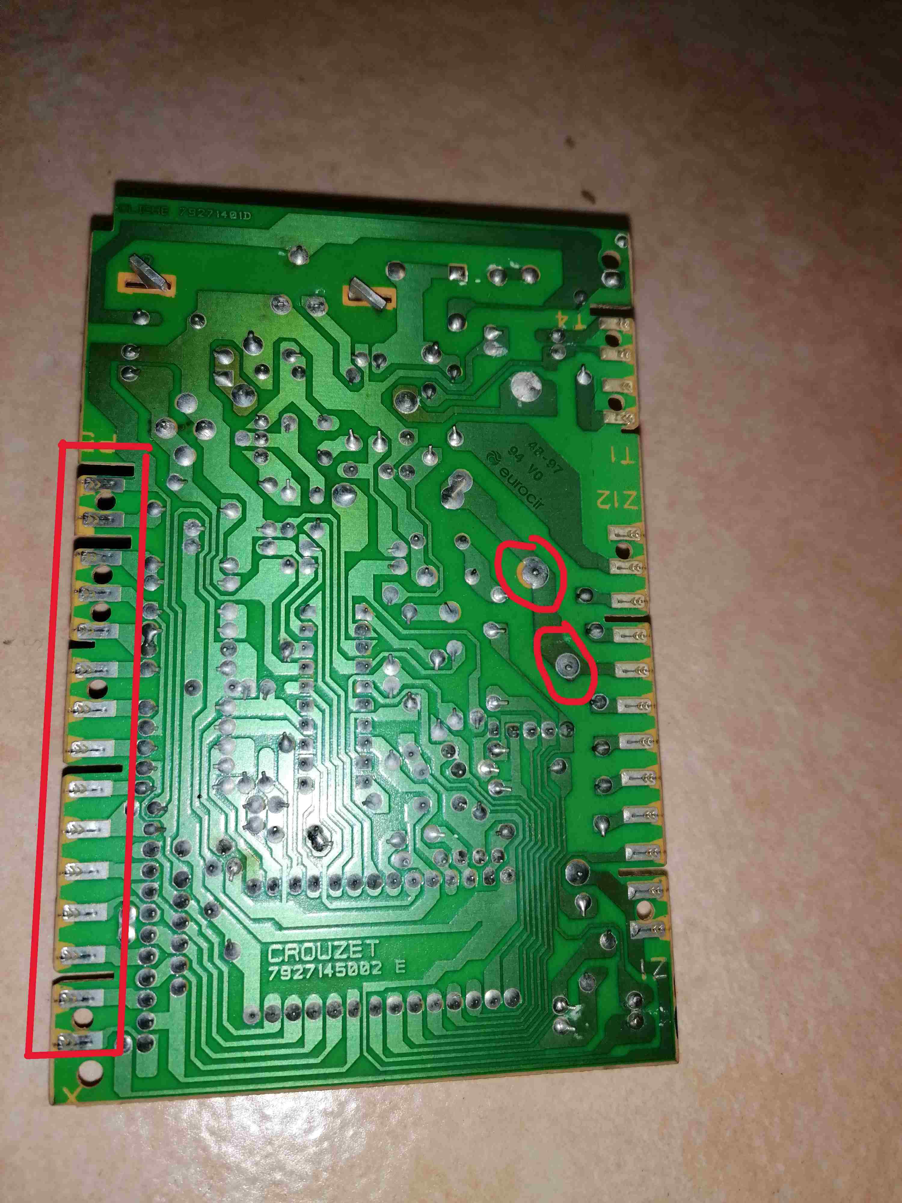

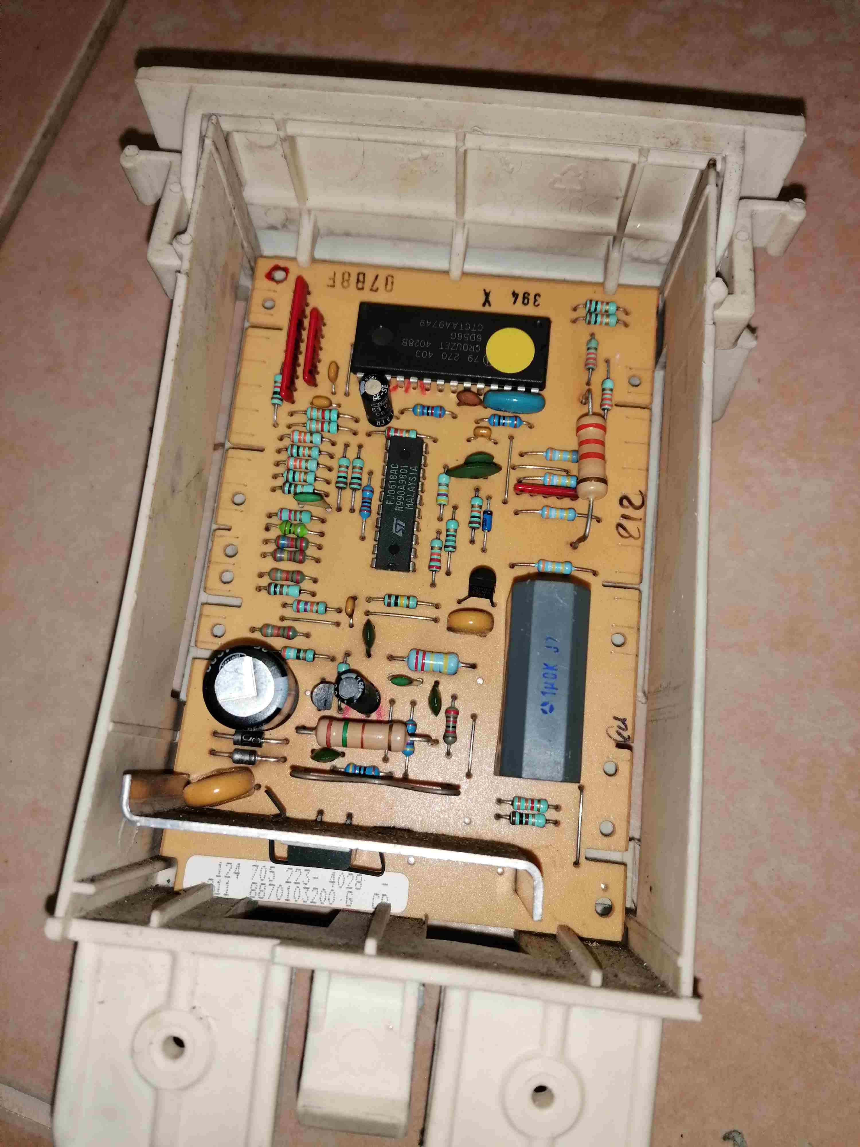

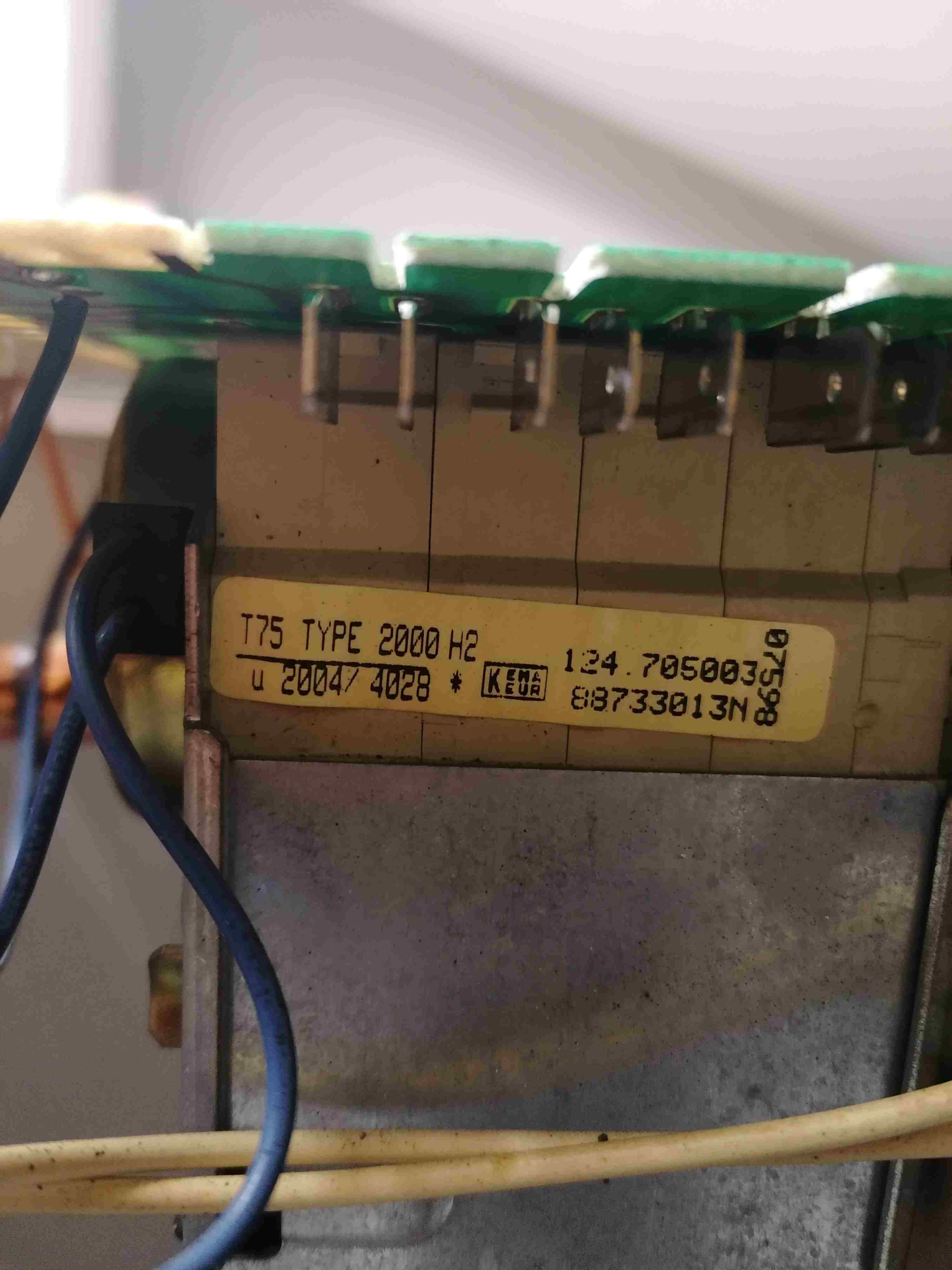

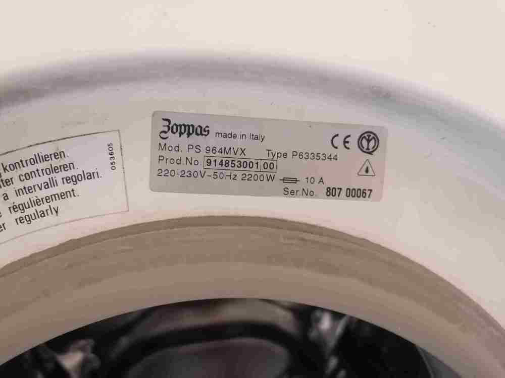

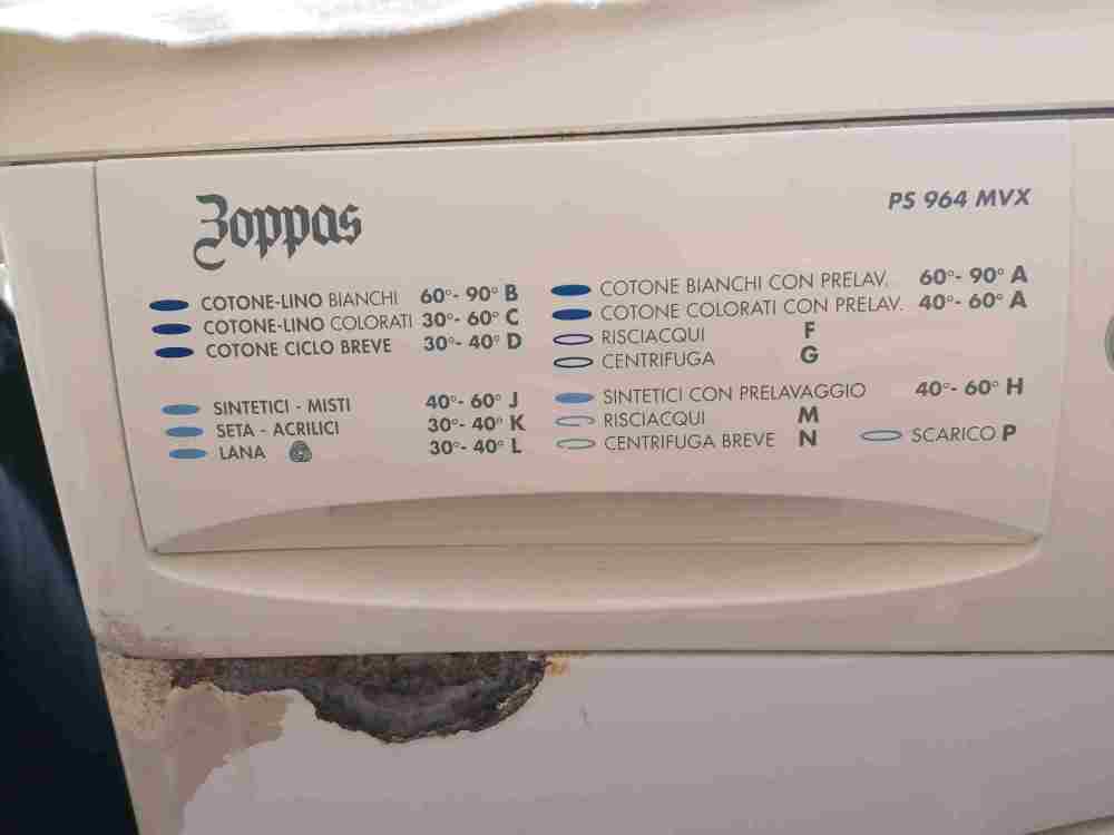

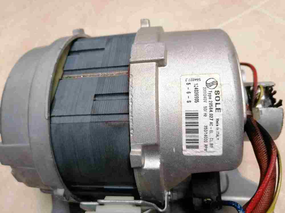

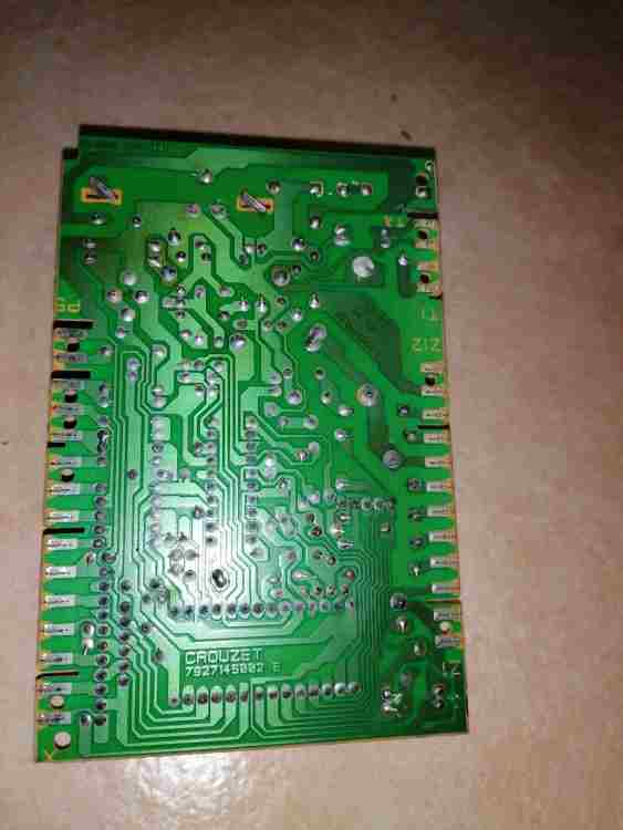

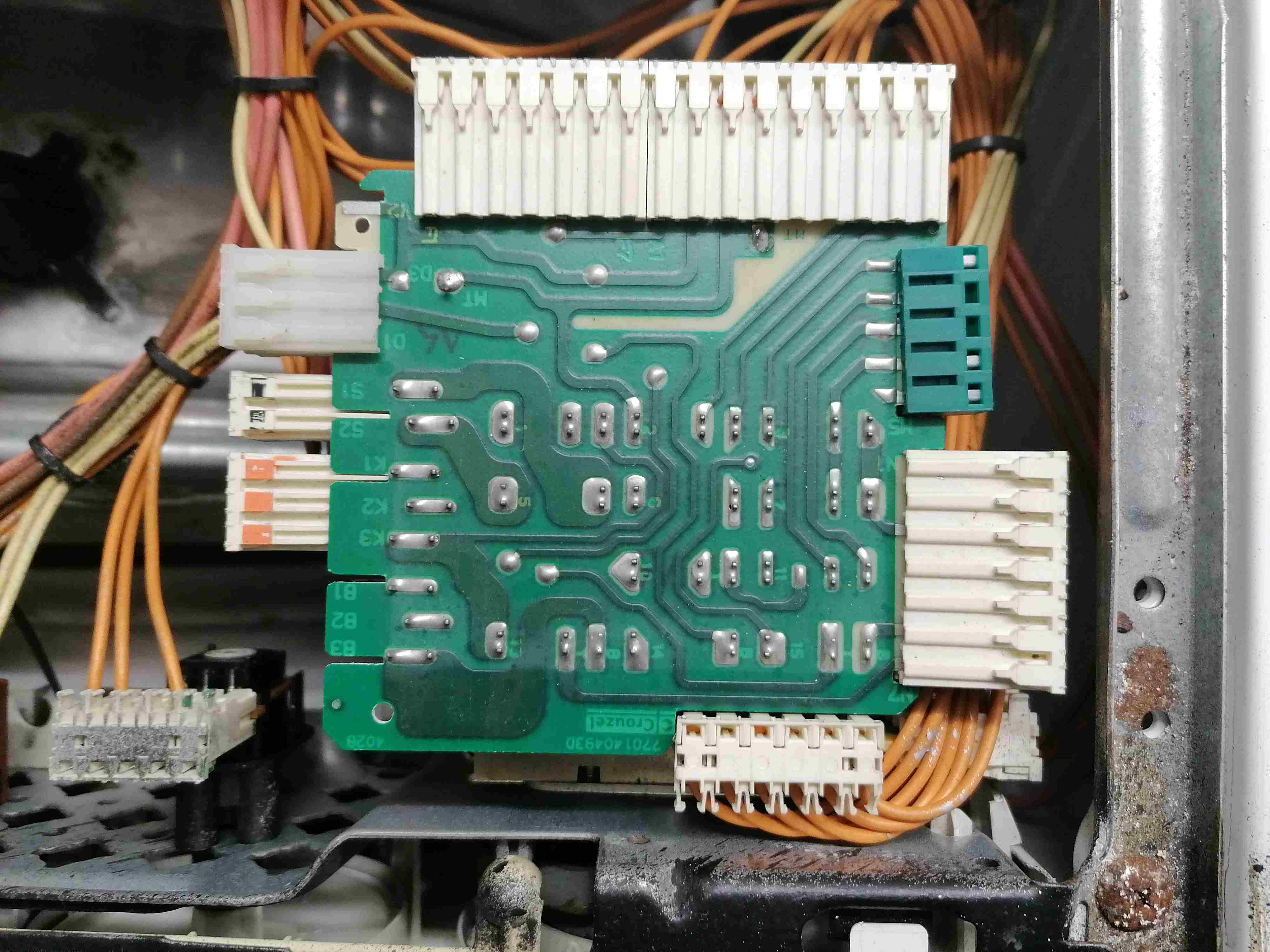

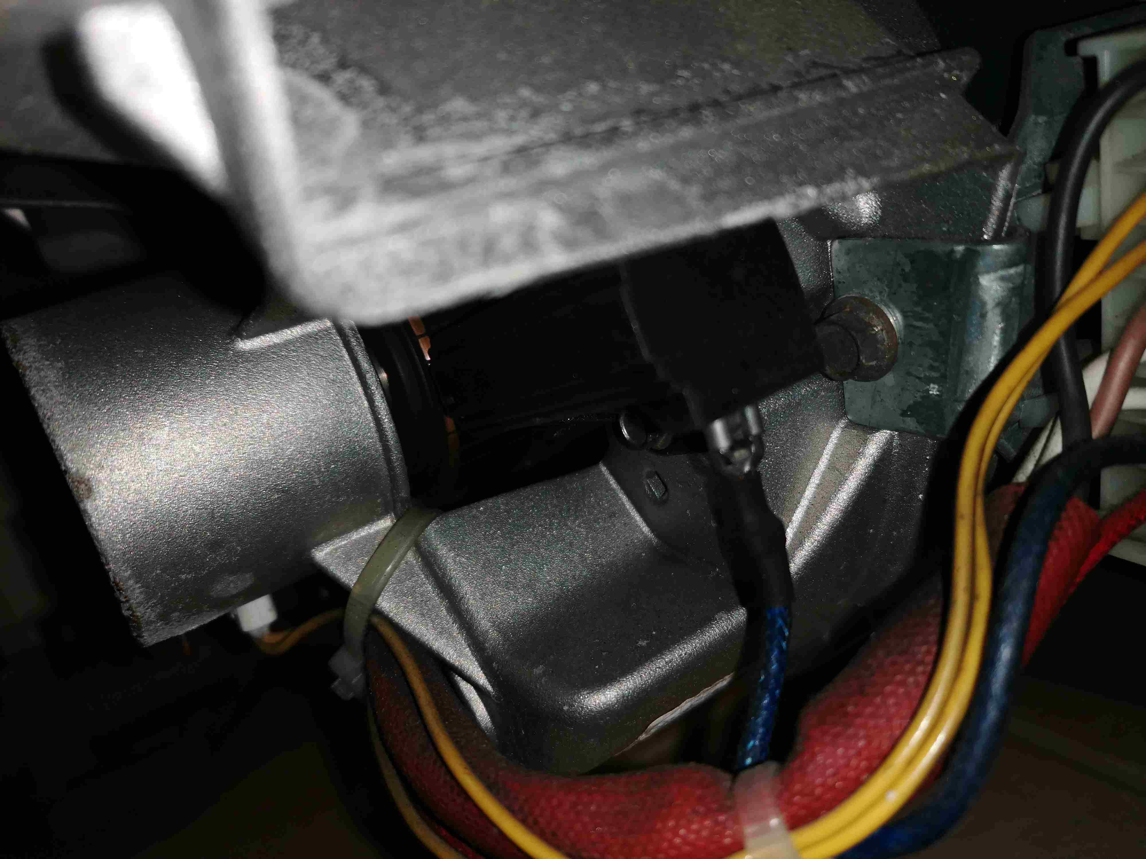

Lavatrice zoppas Ps 964mvx timer ibrido impazzito impazzito
Buon Domenica a tutti
Questo è il mio primo post che pubblico.
Ho un problema con una lavatrice zoppas Ps 964mvx con timer ibrido.
In pratica la lavatrice comincia il lavaggio ma dopo alcuni minuti il moto del motore parte bruscamente.
In quel frangente la lavatrice a seconda del peso sobbalza e fa uscire l acqua dal cassetto detersivo.
Poi il motore si blocca ed il timer comincia a girare tutti i programmi in modo sequenziale a ritmo di 5 o 10 secondi l uno facendo scaricare l acqua.
Il fatto è che il timer si ferma solo su P(se si parte dai programmi da A a G) saltando i vari stop dei programmi intermedi(cotone e sintetici appunto).
Ho notato ieri che anche in centrifuga fa questa pazzia, parte di botto e subito inverte il moto(in quel caso i 2 giri li fa piano per assestare il peso).
Il timer è un crouzet t75 type 2000 h2 u 2004/4028 mentre il motore è un sole.
Qualcuno può aiutarmi?
Ps
Dopo circa un ora la lavatrice riesce a ripartire normale... Ma dopo un top Ra di nuovo lo scherzo.
Spero di esser stato chiaro
Grazie a Ciccio che da youtube mi ha consigliato di iscrivermi
Stefano Dalmo
Sbaglio o vedo delle piste a pettine bruciate  sulla scheda , in alto a sinistra. Le prime 4
16 hours ago, LeonardoM86 said:
Grazie a Ciccio che da youtube mi ha consigliato di iscrivermi
13 hours ago, Stefano Dalmo said:
Sbaglio o vedo delle piste a pettine bruciate  sulla scheda , in alto a sinistra. Le prime 4
Non mi sembravano bruciate o meno, la scheda sembra immacolata, forse solo l angolo della foto. Ma intendi la pista della schada principale o del timer?
Comunque quali altre verifiche posso fare?
Come posso controllare la tachimetrica?
Toh, chi si vede! 😃
Nella mia ignoranza elettronica, controllerei anche il triac, quello che aderisce alla piastra di raffreddamento.
(Ma giusto per curiosità, ci sono due schede separate? 🤔)
Mi permetto di rimarcare quanto detto da Stefano (rettengolo rosso) aggiungendo 2 saldature sicuramente da ripassare a mio parere (cerchiate di rosso).
Siccome è capitato anche a me su altra lavatrice che per una saldatura da ripristinare ne faceva di tutti i colori, ma magari non è questo il caso.
Scheda -.JPG
Ingrandendo bene ne vedo anche altre di saldature da ripassare.....
8 hours ago, Riky 66 said:
Mi permetto di rimarcare quanto detto da Stefano (rettengolo rosso) aggiungendo 2 saldature sicuramente da ripassare a mio parere (cerchiate di rosso).
Siccome è capitato anche a me su altra lavatrice che per una saldatura da ripristinare ne faceva di tutti i colori, ma magari non è questo il caso.
Scheda -.JPG
Ingrandendo bene ne vedo anche altre di saldature da ripassare.....
Grazie Riki, beh devo dirti che essendoci già passato con la centralina metano aftermarket della mia auto (falso contatto, si spegneva, non dava più corrente alla solenoide e chiudeva il metano) allora ho provato a saldare per precauzione anche qualche punto su questa scheda della lavatrice.
Forse l ho fatta in occasione del cambio cuscinetto.. Non ricordo bene, comunque sempre 6 o 7 anni fa.
Ma secondo voi non può essere anche il timer che da noie? Non so chi di voi si trova su Facebook, li in molti mi hanno consigliato di controllare tachimetrica ed altri di sostituire il timer.
Grazie per l aiuto.
Comunque quando mi prende voglia do una ripassata anche a queste saldature, forse sembrano "fredde" perché ripassate(si dice così?)
Guarda che forse la foto mi trae in inganno ma ne vedo almeno una quindicina di saldature dove i piedini sembrano addirittura non piu' in contatto con la piazzola.....
Se la foto è recente secondo me ripassale un po' tutte e non dico che risolvi, ma ci sono buone possibilità....
1 hour ago, Riky 66 said:
Guarda che forse la foto mi trae in inganno ma ne vedo almeno una quindicina di saldature dove i piedini sembrano addirittura non piu' in contatto con la piazzola.....
Se la foto è recente secondo me ripassale un po' tutte e non dico che risolvi, ma ci sono buone possibilità....
Grazie mille, consigli su quale stagno utilizzare? Questo è in generale non solo per questa volta.
Se non risolvo cosa posso controllare in seguito?
Non so se il video rende l idea
Proverò a caricarlo su YT così vi rendete conto del difetto
Non sono un esperto, io ho usato normale filo di stagno per saldatura che ha già al suo interno delle anime di pasta salda disossidante.
Avevo 1 piedino di un relè che si era isolato dalla piazzola, dopo aver rinforzato la pista, ho rifatto la saldatura e ho risolto.
Guardandola dal vivo con 1 lente e illuminandola bene vedrai le piazzole da ripassare.
Per il resto senti gli esperti...
5 ore fa, LeonardoM86 ha scritto:
Grazie mille, consigli su quale stagno utilizzare? Questo è in generale non solo per questa volta.
Se non risolvo cosa posso controllare in seguito?
Non so se il video rende l idea
Come già ti hanno suggerito più volte le saldature vanno rifatte.
Già solo dalle foto se ne vedono molte deteriorate, figuriamoci sotto lente.
Bisogna fare attenzione nell'eseguire questa operazione perchè in mancanza di esperienza c'è il rischio di mettere in corto piedini vicini nati separati.
Come stagno devi utilizzare un comunissimo 60/40 con circa il 2% di flussante contenuto all'interno.(Non comporare stagno cinese. Solo di marca)
Al tuo posto inizierei da questo punto poi si vedrà.
Ciao
Diomede Corso
tachimetrica e spazzole le abbiamo già controllate ed eventualmente sostituite ?
Concordo in pieno con Diomede.
Nella maggior parte dei casi di timer impazziti
che ruotano all'impazzata il problema risiede nel motore,
specialmente la causa spazzole finite e/o tachimetrica andata
  • 2 weeks later...
On 1/30/2025 at 7:26 PM, Diomede Corso said:
tachimetrica e spazzole le abbiamo già controllate ed eventualmente sostituite ?
Spazzole per metà... La tachimetrica per favore dammi una dritta per come misurarla
Diomede Corso
4 ore fa, LeonardoM86 ha scritto:
Spazzole per metà... La tachimetrica per favore dammi una dritta per come misurarla
inizia a sostituire le spazzole
On 2/12/2025 at 7:14 PM, Diomede Corso said:
inizia a sostituire le spazzole
Ma per circa mezz ora la lavatrice va bene, le avevo sostituire 4 anni fa e non dava questo difetto.
Faceva girare il timer ma rispettava i tempi, semplicemente non girava il motore
Stefano Dalmo
Io ti consiglio di verificare il condensatore in poliestere grigio da 1uf  se è della giusta capacità .
dopodichè sostituire il triac motore  .
comunque , dovresti come minimo misurare la tachimetrica nel momento in cui il motore lavora bene e nel momento in cui presenta il problema , se riscontri un valore resistivo diverso dalla precedente va sostituita la tachimetrica.
da quanto mi risulta dovrebbe essere dai 170 ai 200 ohm
Modificato: da Stefano Dalmo
On 2/19/2025 at 9:31 AM, Stefano Dalmo said:
Io ti consiglio di verificare il condensatore in poliestere grigio da 1uf  se è della giusta capacità .
dopodichè sostituire il triac motore  .
comunque , dovresti come minimo misurare la tachimetrica nel momento in cui il motore lavora bene e nel momento in cui presenta il problema , se riscontri un valore resistivo diverso dalla precedente va sostituita la tachimetrica.
da quanto mi risulta dovrebbe essere dai 170 ai 200 ohm
Grazie Stefano e buon sabato.
Dimmi come posso testare la tachimetrica, idem il condensatore.
Se riesci cerchiami il condensatore sulle foto che ho postato
