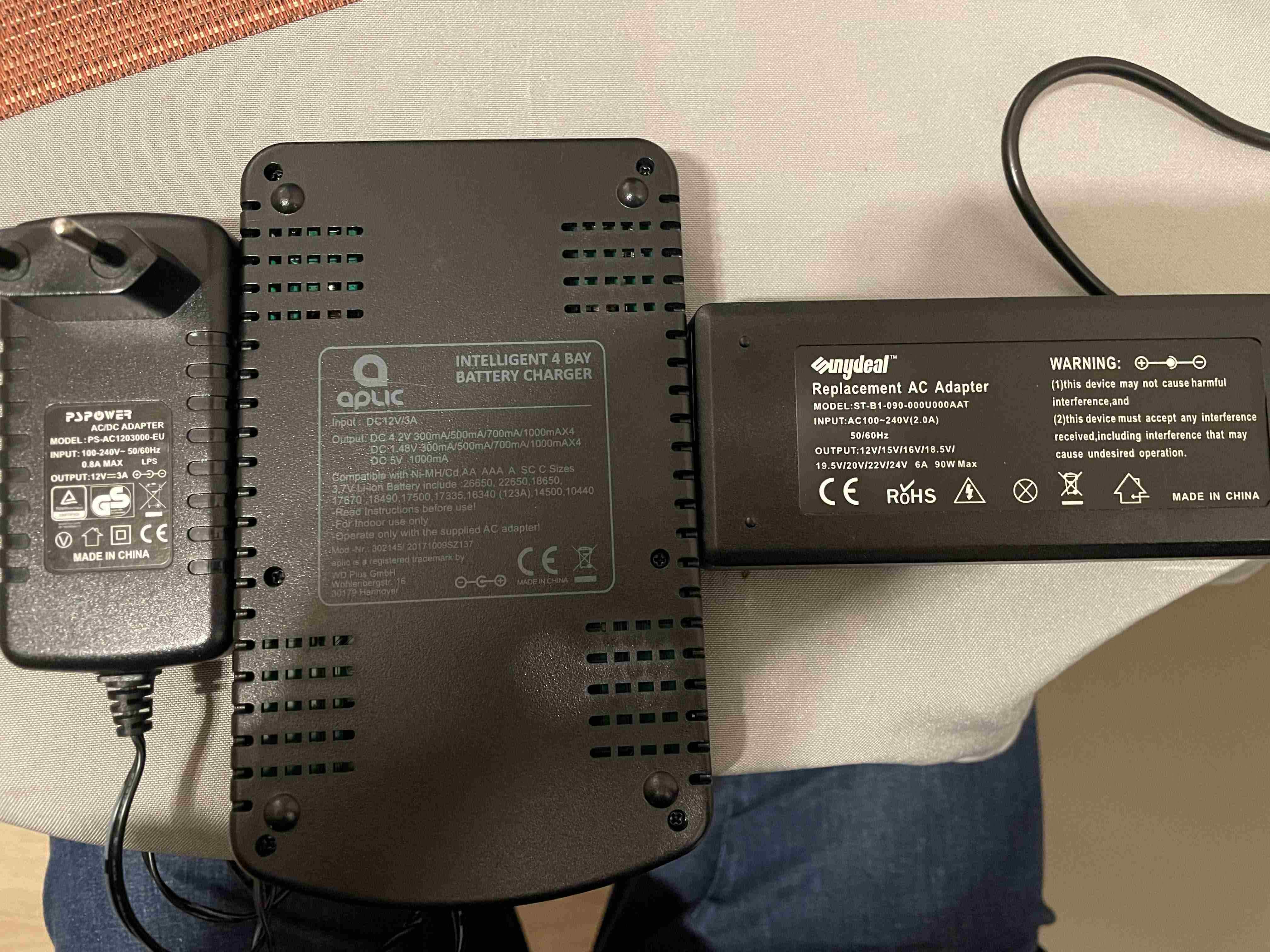

Compatibilità trasformatore universale.
OffTopikkkkk
Ciao a tutti. Il trasformatore originale (a sinistra nella foto) del mio caricabatterie (al centro nella foto) si è rotto.  Vorrei sostituirlo con un trasformatore universale che avevo a casa (a destra nella foto). E vorrei capire se è compatibile.
V, Ampere, connettore e polarità sono ok.
I dubbi li ho sulle sigle AC, DC, AC/DC.
Sul trasformatore originale c'è scritto AC/DC adapter, sul caricabatterie c'è scritto Input DC 12V, e sul trasformatore universale c'è scritto AC adapter. Ho provato a collegarlo un secondo e il caricabatterie si accendeva.
Saranno compatibili? Grazie
Livio Orsini
Purtroppo la foto non permette di leggere completamente le scritte delle targhette.
Sicuramente icondo apparecchio è un convertitore da tensione di rete a tensione continua, anche se reca la scrtitta AC Adapter.
Se hai controllato polarità, tensioni e correntiriscontrandone la compatibilità, la sostituzione non dovrebbe dare inconvenienti.
  • 2 weeks later...
Sul PS-Power c'è scritto 12V/3A, che è anche la specifica del caricabatteria. Quindi 36W
Quello di destra è un multitensione da 90W (quindi va bene) e con tensione programmabile a 12V (quindi va bene)
Entrambi sono con il positivo centrale (quindi va bene).
Alla luce di ciò direi che, impostando il secondo a 12V, puoi tranquillamente collegarlo
