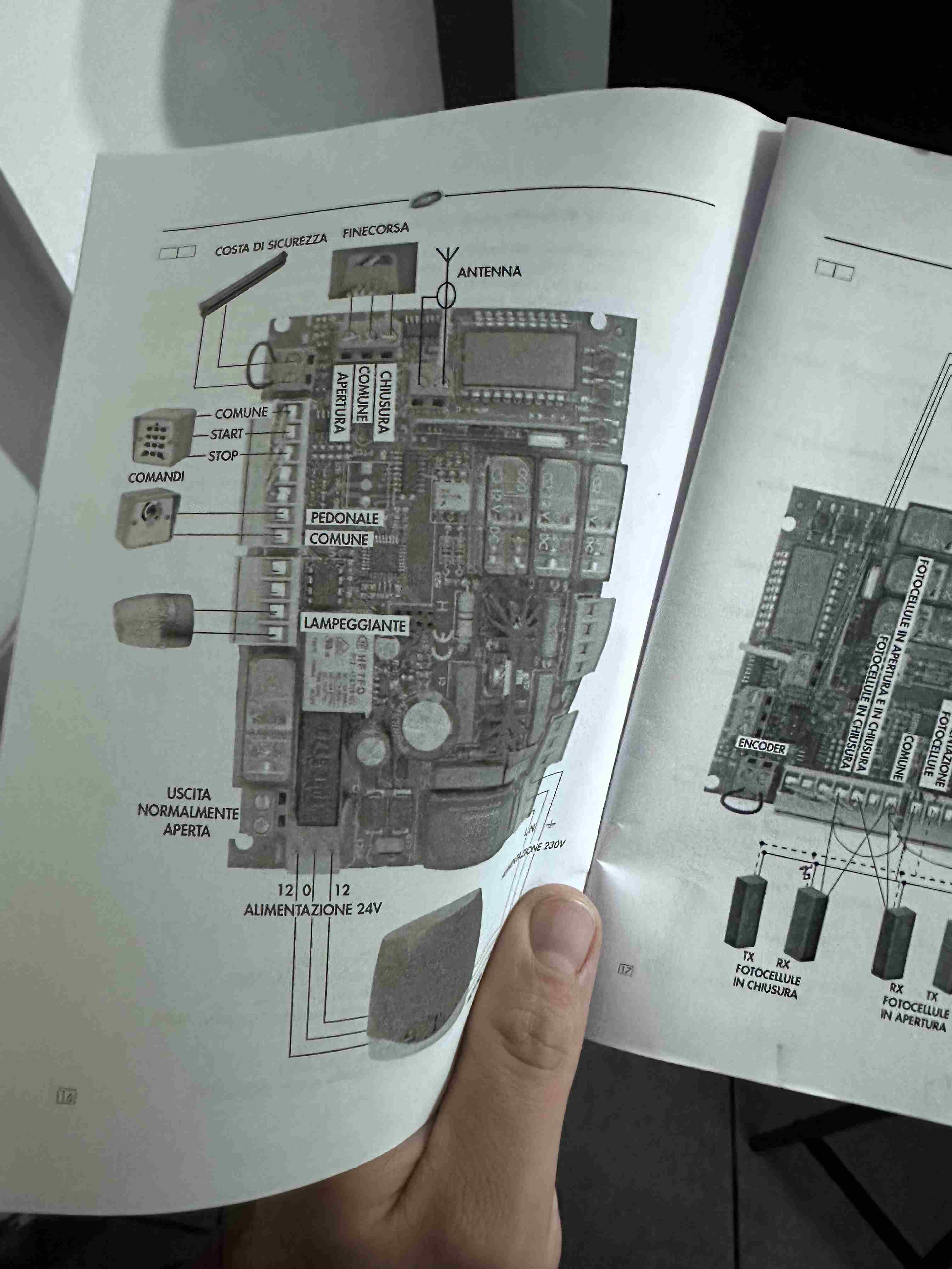

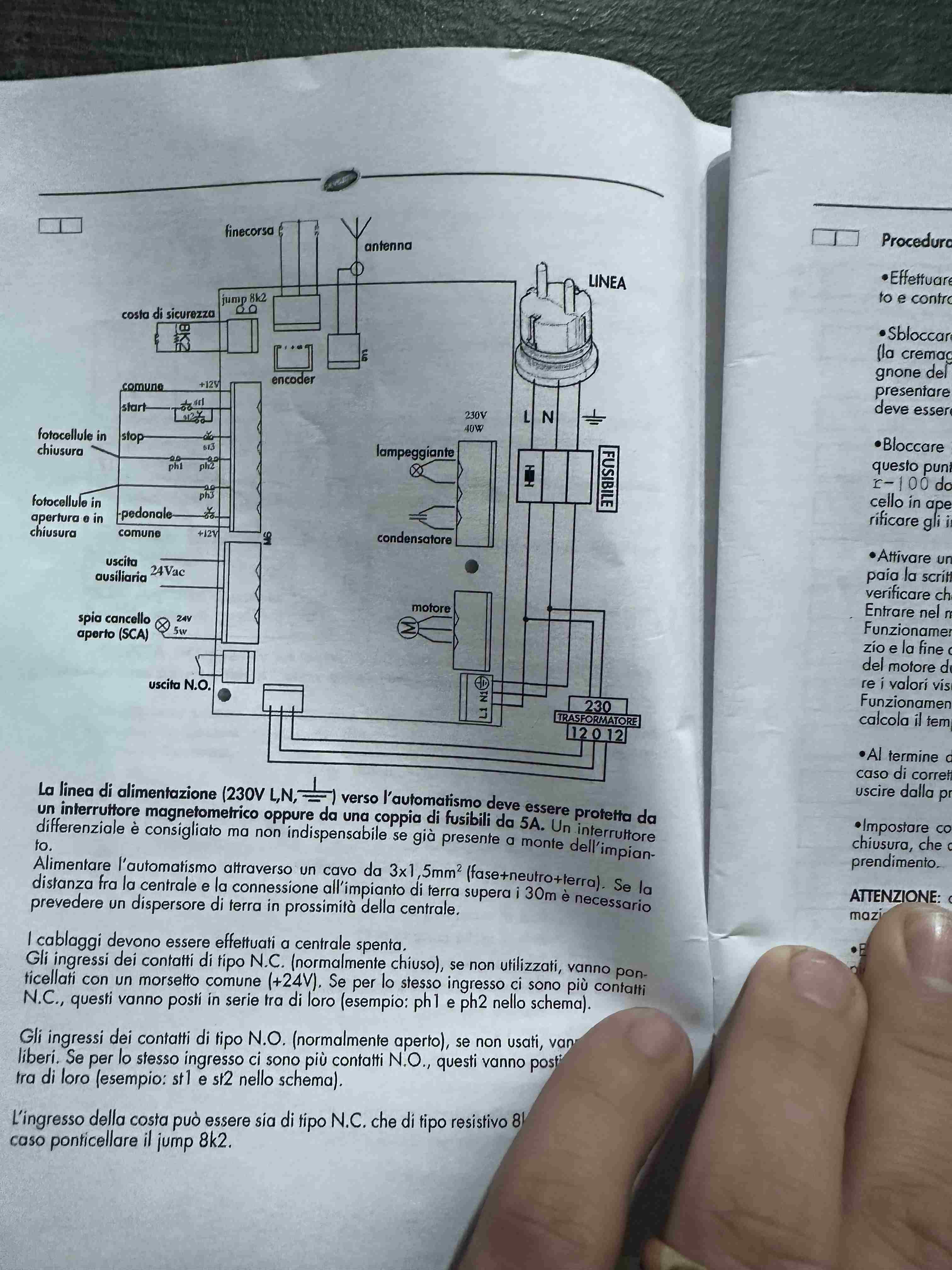

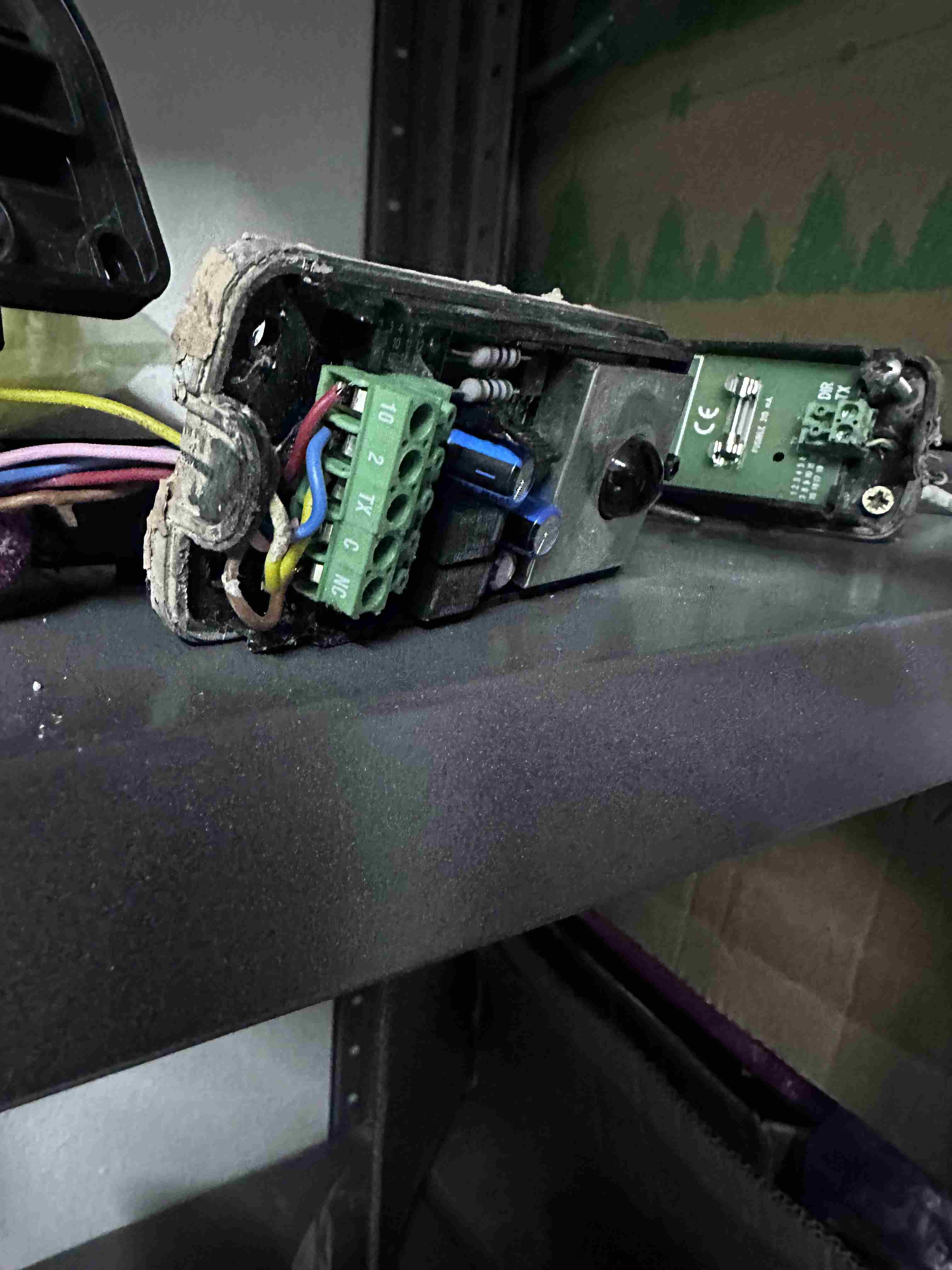

Montaggio fotocellule came dir 10 su motore Saturno Skygates
Buonasera come faccio a installare in  serie  una coppia di fotocellule dir 10 su scheda  Skygates.
allego foto fotocellula e foto schema scheda
Ciao Marcot91,
58 minuti fa, Marcot91 ha scritto:
come faccio a installare in  serie  una coppia di fotocellule dir 10 su scheda  Skygates.
Certo che ti potevi sprecare a scrivere "una riga in più"
In serie a cosa?  In serie ad un'altra coppia di fotocellule e se sì, quali?
Le DIR10 sono interne o esterne al cancello e coprono la sola chiusura, oppure l'intera corsa?
Comunque lo schema ce l'hai già nel manuale dove c'è scritto PH1 e PH2.
Se le altre fotocellule sono tradizionali, segui lo schema delle DIR + DELTA:
https://static.came.com/doc/FA00586M4A.pdf
