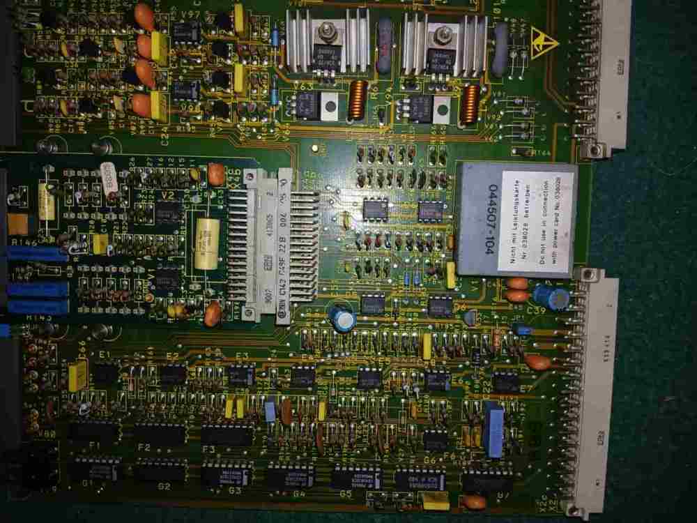

un laboratorio professionale ?
silviolatina
Buongiorno ,  avrei da far riparare una scheda Bosch come da foto che gestisce elettronica di potenza per una fresatrice , appurato in modo molto semplice che è guasta ( se inseriamo un altra  scheda di un altro asse al suo posto non c'è nessun problema ) . Chiedo se conoscete qualche laboratorio a cui mi possa rivolgere per la sua riparazione  .
Grazie in anticipo per i vs suggerimenti .
PHOTO-2025-01-10-11-50-51 (1).jpg
silviolatina
30 minuti fa, Mariuz ha scritto:
TG EMME SERVICE
Tel +39 011 99 68 685
Grazie ho inviato mail spero che mi diano info ,ne avevo trovato un altro sempre nella zona torinese ,ma mi ha detto che non avendo banco prova non si assumevano  una tale responsabilità
Livio Orsini
Purtroppo è "scappata" ma il regolamento di PLCForum vieta di inserire richieste/offerte di prestazioni professionali, materiali e comunque pubblicità.
In casi come questo, se si vuole dare un consiglio, meglio usare un messaggio personale.
Modificato: da Livio Orsini
Ospite
