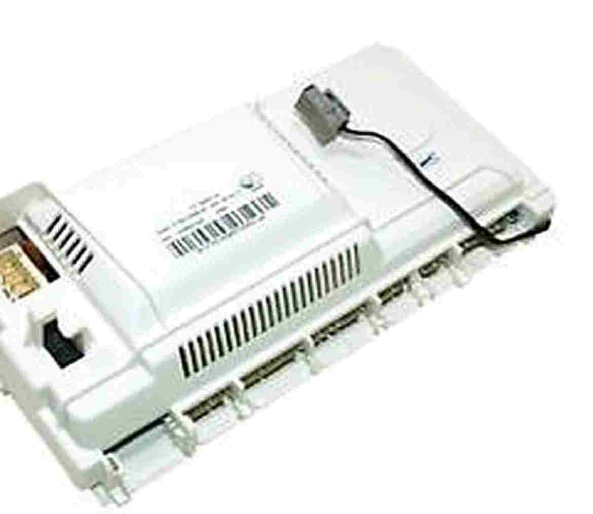

Sensore di temperatura lavastoviglie Indesit Dif14
Buongiorno!! Qualcuno mi sa dire dove si trova il sensore di temperatura di una lavastoviglie Indesit Dif 14? Grazie anticipatamente per gli aiuti.
Stefano Dalmo
Dovrebbe stare a sinistra del pozzetto sulla parte anteriore .  Ha una clips .
c’è un collegamento diretto scheda sensore .
Stefano Dalmo
Ti ringrazio davvero tanto!! Provo a riguardare, perché il pezzo l'ho visto, so qual' è , ma non sapevo che il sensore fosse li. Buona serata!
