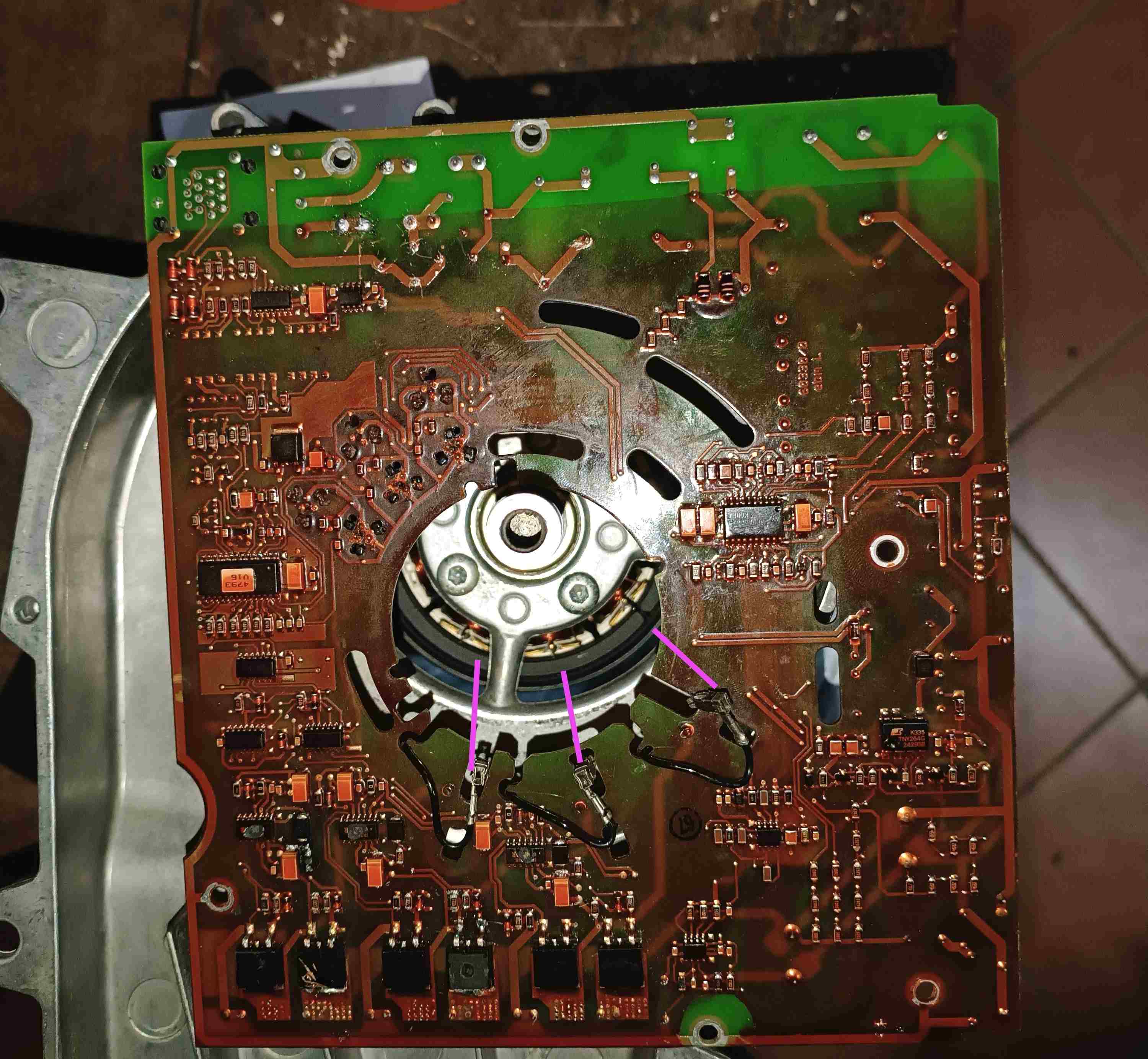

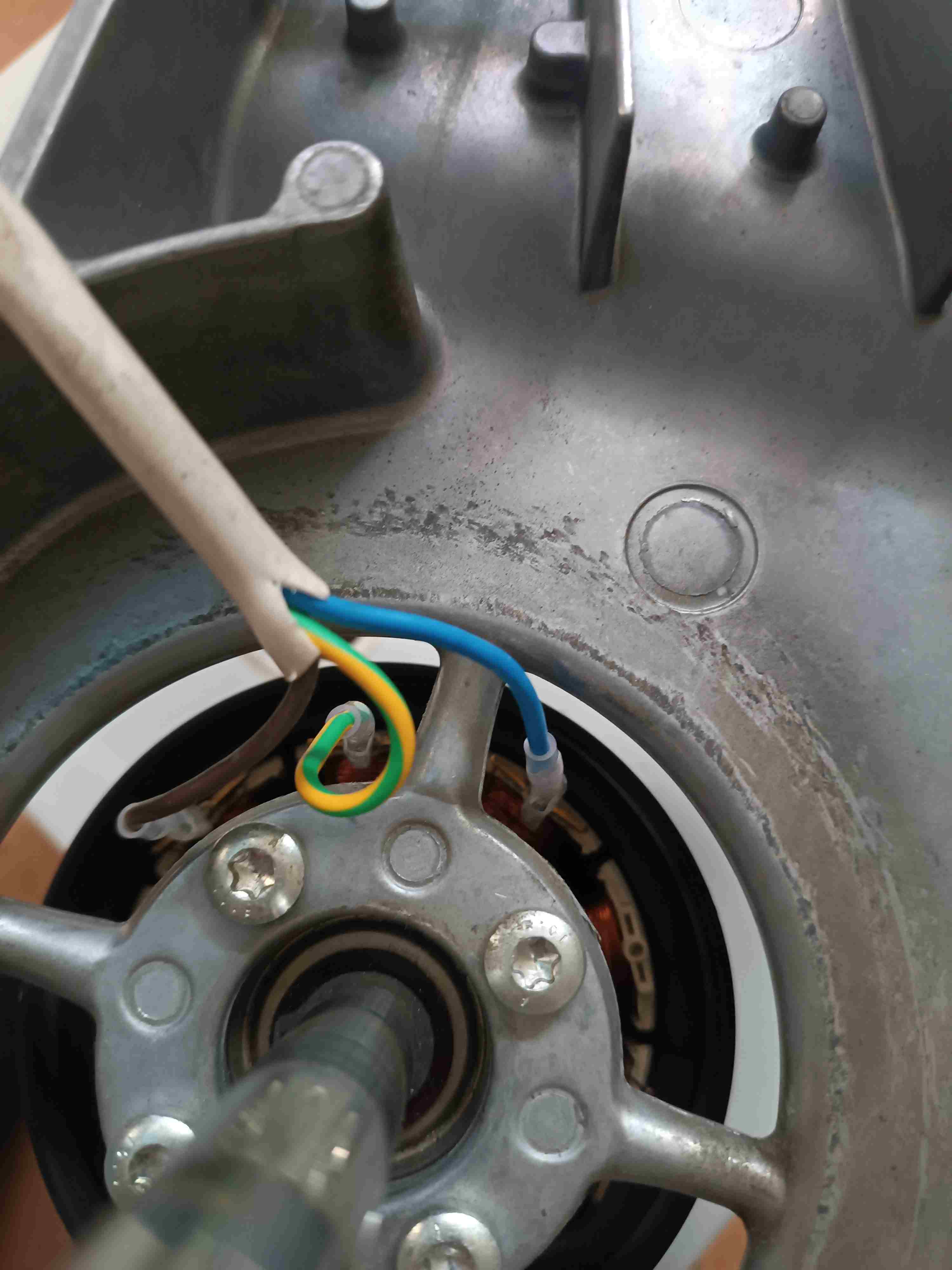

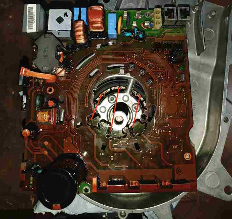

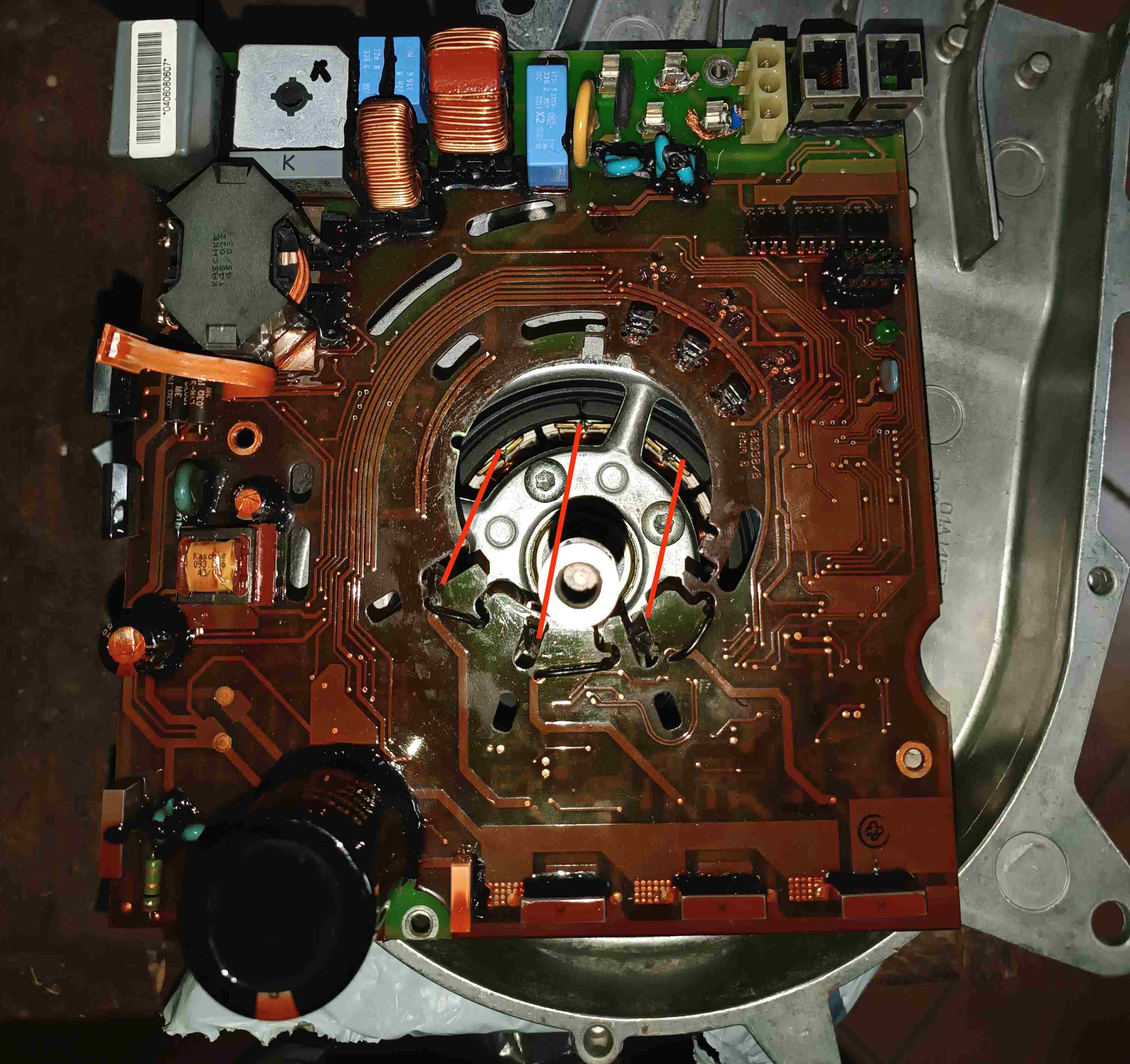

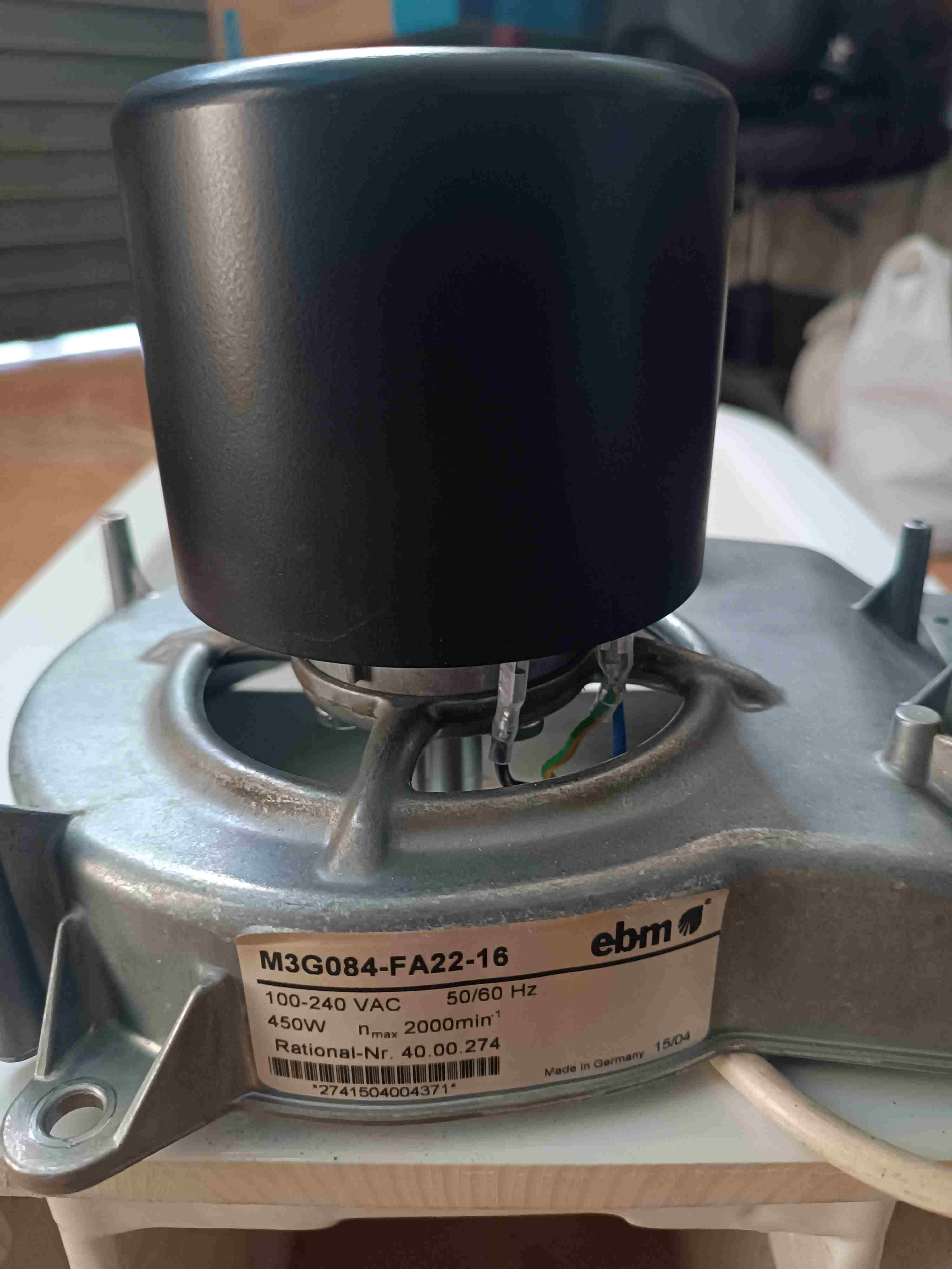

Recuperare motore forno EBM con INVERTER
Ciao a tutti, avrei un quesito da porvi in merito ad un motore EBM recuperato da un forno industriale.
La sua scheda logica si è bruciata e risulta inutilizzabile ed ho pensato di dare una seconda vita al motore acquistando un inverter di frequenza per gestirlo.
Il motore da collegare è quello presente in foto con le relative caratteristiche: 450w (n. max giri 2000min) freq 50/60 Hz.
Sul motore sono presenti soltanto 3 pin, senza nessuna indicazione.
Come andrebbero collegati?
Al momento ho provato ma il motore si surriscalda.
Grazie mille.
Per poterti aiutare posta una foto della scheda elettronica lato componenti  con indicato i pin di collegamento al motore, da questo si  potrebbe dedurre la tipologia di motore. Questo brand usa molte volte il tipo BLDC e EC, per avere silenziosità, in questi casi la funzione dell'elettronica a bordo è tutt'altro che inverter.
Antonio Impieri
Grazie mille per la risposta e l'aiuto. Allego le foto richieste. Grazie ancora
E' un motore trifase pilotato dall'inverter formato da quei 6 semiconduttori di potenza, quindi se scalda alimentato da un nuovo inverter, penso abbia problemi l'avvolgimento del motore, per fare altre prove, lo puoi collegare anche in monofase con un condensatore da 10 micro per la terza fase e misurare la corrente assorbita
Antonio Impieri
Ok va bene, riprovo con un condensatore.
Come faccio per individuare correttamente i poli della trifase? RST
La connessione errata sui poli , con inverter di frequenza, può creare surriscaldamento?
Modificato: da Antonio Impieri
No, determina solo il senso di rotazione
