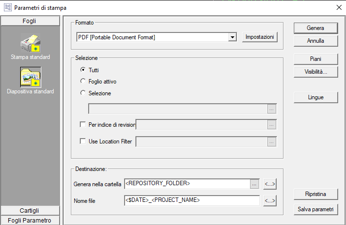

mapa.cd Inserito: 3 febbraio Segnala Inserito: 3 febbraio Buongiorno a tutti; quando creo un PDF usando Stampa e cliccando sul pulsante “Diapositiva Standard” la cartella destinazione è sempre “C:\Users\...\Desktop” e il nome del file “aaa”. Ogni volta devo: - aprir "Esplora File"; - aprire la cartella di progetto; - copiarmi il percorso; - tornare su SEE Electrical Expert; - incollarlo sulla scheda "Parametri di Stampa"; - tornare su esplora file; - Selezionare il file di progetto; - tasto destro "rinomina" - copiare il nome del file; - tornare su SEE Electrical Expert; - incollarlo sulla scheda "Parametri di Stampa"; - e finalmente stampare! Sarebbe molto più rapido, logico soprattutto, se di default la cartella fosse la stessa dove è presente il progetto e se il nome del file PDF da creare fosso le stesso del file progetto. Qualcuno sa come risparmiarmi sti 12 passaggi? Sulla scheda "Parametri di stampa" sezione "Destinazione" sono presenti dei pulsanti "<...>" che cliccati danno delle opzioni che però io non riesco ad interpretare. Qualcuna sa di cosa si tratta?
pcontini Inserita: 6 febbraio Segnala Inserita: 6 febbraio Ciao Se apri un progetto e fai stampa->diapositiva standard->genera puoi fare tutto in un passaggio Devi solo impostare il percorso e il nome file. Se vedi lo screenshot sotto, le impostazioni salvano il pdf nella stessa cartella del progetto e come file composto da data (di generazione) e nome progetto. Tramite i pulsanti "<...>" vai appunto a selezionare i macrocomandi che hai a disposizione per impostare cartella e nome file più o meno come vuoi Ricorda poi di fare "Salva parametri"
mapa.cd Inserita: 10 febbraio Autore Segnala Inserita: 10 febbraio Grazie. Purtroppo funziona solo una volta. Non ha senso che ogni volta devo impostare sta cosa! Tanto vale dargli direttamente il percorso e il nome del file. Non cè un modo per far si che questi due impostazioni restino di default per il progetto?
pcontini Inserita: 10 febbraio Segnala Inserita: 10 febbraio Si, le impostazioni le devi poter salvare ! Hai provato a cliccare su "Salva parametri" (in basso a destra) dopo aver fatto le impostazioni?
