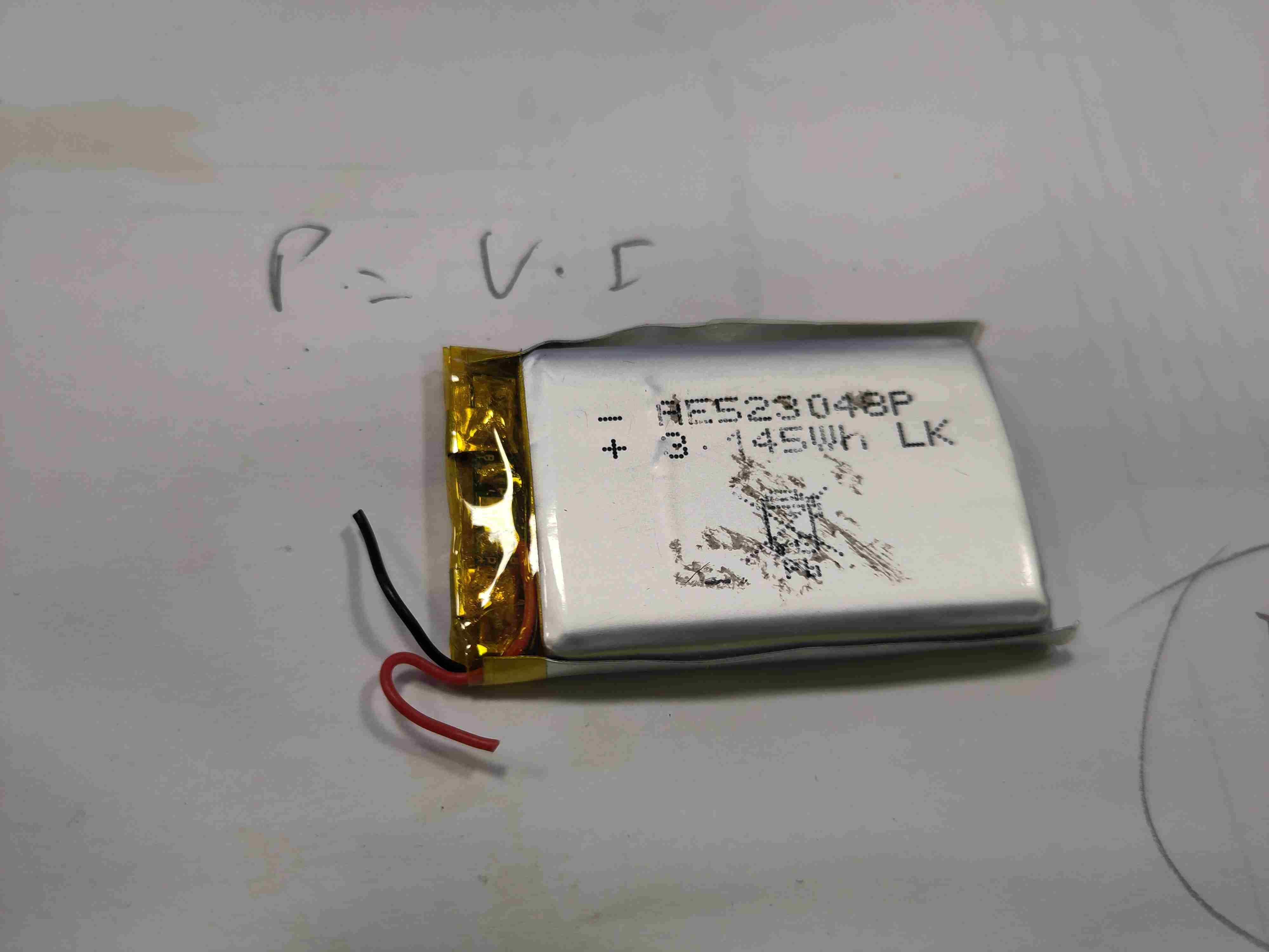

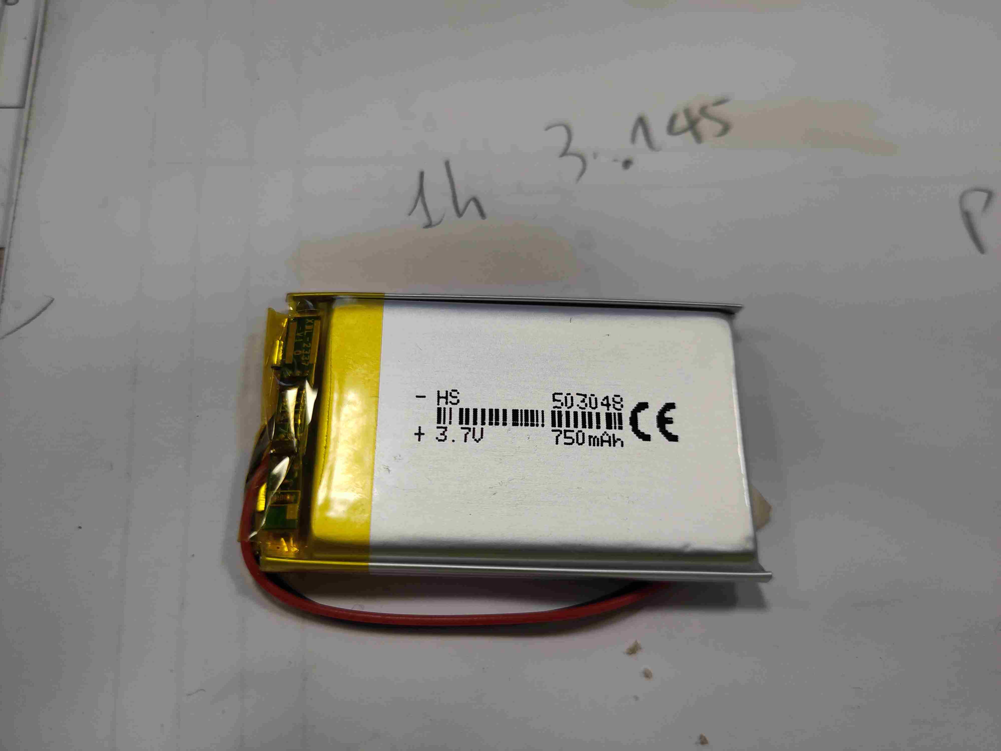

Batterie equivalenti?!?
Ciao a tutti... Per sapere se queste due batterie sono equivalenti, applico la buona vecchia formula P= V*I? Per cui 3.7*0.75 A mi da una potenza inferiore della prima rispetto la seconda corretto?
Grazie a chi vorrà aiutarmi...
Certamente, ma calcolando le energie, non le potenze. Nel primo caso 3.7V*0.75Ah=2.775Wh (che non è una potenza ma l'energia accumulabile), nel secondo 3.145Wh, se è sempre da 3.7V, darebbe 0.85Ah=850mAh (che non è una corrente, ma la capacità di carica)
