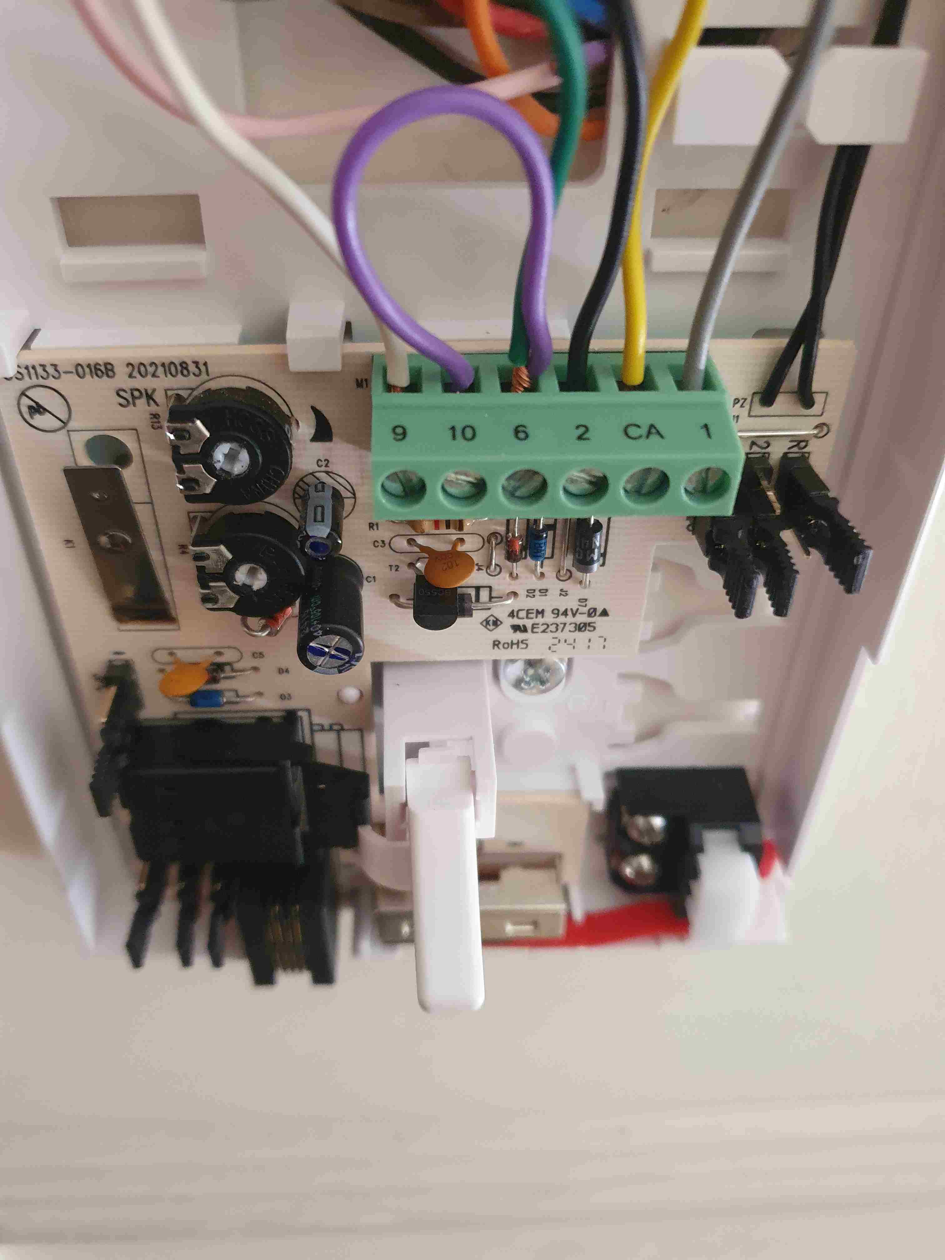

Sostituzione 1130/12 con 1133/15 - Problemi microfono
Francesco811
Buongiorno a tutti, sono nuovo del forum. Mi presento mi chiamo Francesco ed ultimamente ho sostituito un vecchio citofono 1130 con un 1133. Funziona tutto tranne il microfono ed ho notato che il voltaggio passa da 5V a 3V quando alzo la cornetta. Purtroppo sembra disattivato il microfono della cornetta. Ho pensato ai vari jumperini da settare ma sono posizionati come indicato dal produttore. Non so più cosa fare. .!
Ciao Francesco811,
10 ore fa, Francesco811 ha scritto:
Funziona tutto tranne il microfono.........
Quindi chi è fuori dalla pulsantiera non ti sente all'esterno, giusto?
Se non l'hai già fatto, prova ad aumentare / ruotare leggermente (o totalmente) il trimmer MIC in modo da aumentare il volume in uscita
