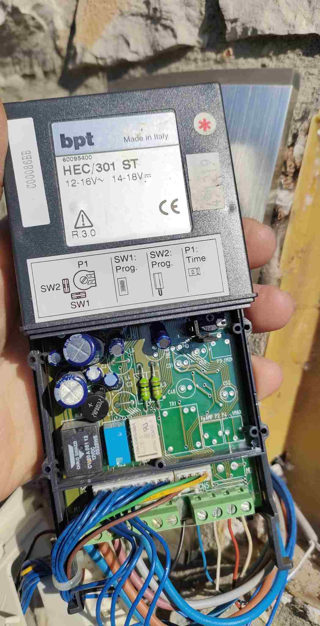

Problema citofono bpt came
Buongiorno a tutti,
Il citofono in oggetto in fase di apertura apre il portone esterno al condominio ma non quello del palazzo dove è ubicato. Con il pulsante esterno apre senza alcun problema. Ho controllato i vari fili e rifatto di nuovo il cablaggio ma il problema persiste. Quando una delle quattro unità abitative preme il pulsante di apertura non apre il portone e non si sente nessun rumore nella scheda del posto esterno. Avete info in merito?
